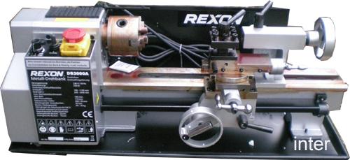

Do kolegi dawid-ziomek, mam troche większą wersję choć pod inna nazwą(tak naprawdę to znalazłem również chińskiego producenta): http://www.bernardo.at/index.php?id=62& ... ion_id=476 i muszę przyznać, że jest dość dokładna (powtarzalność wymiarów sań poprzecznych i dokładność noniusza skali) i da się na niej toczyć dość dużym wiórem co świadczy o sporej sztywności. Do zastosowań zupełnie amatorskich w zupełności wystarczy. Do wad natomiast zaliczyłbym za delikatny pasek klinowy (9-tka, co można bez problemu przerobić na 13-tkę) i brak dźwigniowego przełącznika obrotów (jak w normalnej) co utrudnia nacinanie gwintów nożem. Ja u siebie taką dźwignię przy zastosowaniu dodatkowego przełącznika prawo-lewo zrobiłem i spisuje się świetnie. Regulator bez problemu wytrzymuje przeciążenia przy przełączaniu obrotów. Zrobiłem też zaciskowe blokowanie konika na łożu.
Myślę, że Twoja będzie zachowywać się podobnie (ma spora masę 180kg choć słabszy silnik) Oczywiście nie zaszkodzi a wręcz zalecałbym podokrecać ją po swojemu, a przynajmiej posprawdzać i nasmarować.
