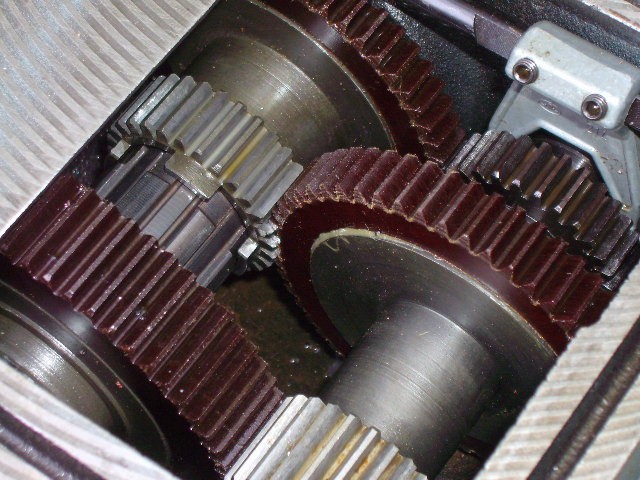

A nie ma co się uprzedzać do tworzyw. Świetne koła zębate są z tekstolitu, ale odpowiednio zastosowane. Mam tokarkę (Emco Maximat V 10-P) w której koła zębate napędu wrzeciona są parami naprzemian stalowe z tekstolitowym (nigdy stalowe nie współpracuje ze stalowym) Tokarka bardzo cicho pracuje. Ma ponad 40 lat i koła zębate w świetnym stanie. Para trąca: miękkie z twardym wbrew pozorom jest bardzo odporna nie ścieranie. Bardziej pewnie nawet niż dwa koła stalowe o tej samej twardości współpracujące ze sobą.
Nie moja akurat tokarka, ale taka sama:

No tak, ale tworzywo a tworzywo. Ja też mam taki przykład: frezarka FWF16, ale koła są konkretnie wykonane, zarówno pod względem wymiarów jak i materiału. Tekstolit od dawna jest z tego znany i tu nie ma nawet co porównywać z tym co znajduje się w tych chińskich tokarkach.

Na ścieranie tekstolit jest odporny, na ścinanie mniej. Nikt sie nie uprzedza do dobrze zaprojektowanych i wykonanych elementów nawet jeżeli są z tektury ale spełniają poprawnie swoje zadanie. Teraz nawet w karoseriach i kadłubach samolotów stosuje się tworzywa. Te kółka o których piszemy nie są na pewno wykonywane z tych materiałów :mrgreen: ani tulejowane i materiał raczej trudny do określenia. Generalnie kolega ma rację, moje uwagi dotyczyły tego konkretnego produktu.

To prawda. Ważne też dlatego, aby kół z tektolitu nie robić z wałków tylko z płyt. Wałki są zwijane z nasyconej tkaniny i akurat płaszczyzna ścinania w zębie wychodzi tak jak warstwy tkaniny się układają.
A tak ogónie i filozoficznie to każdy materiał ma swoje zalety i ograniczenia, a człowiek w swej działalności ciągle musi iść na kompromisy...
