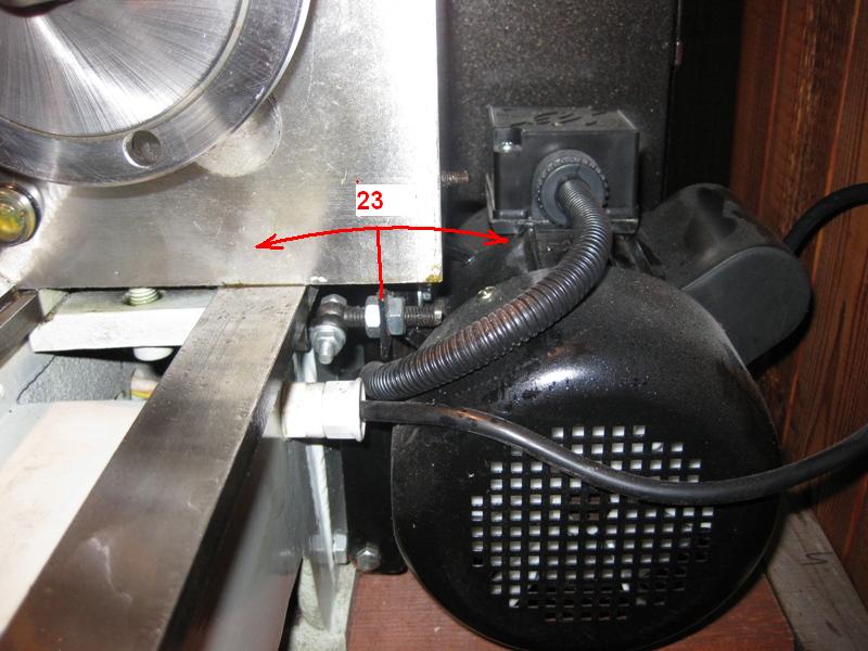

Silnik wymieniony!
Kultura pracy nieporównywalna!
Zleciłem na zamówienie nowe koło pasowe (35 zł!):
Zakupiłem śruby oczkowe M10 oraz podkładki i nakrętki (silnik wszedł co do mm!):
Dokręciłem do silnika, zrobiłem nowe otwory w tokarce:
Zostało tylko zrobić napinacz, ale ciężar silnika ładnie napina całość, więc testy były...
Wszystko wpasowało się idealnie...
Silnik wyszedł mnie 120 zł (nówka sztuka 0.74 kW) falownik 180 zł -- wrażenia MEGA!
Naprawdę przy włączaniu ładnie startuje nie ma takiego "JEB" zwłaszcza na wyższych obrotach...
Na dniach dokończę napinacz oraz upcham całą puszkę sterującą, ale to jak dojdzie czytnik obrotów oraz wreszcie skończę stół...

A poco napinacz i gdzie ten napinacz chcesz dać??

A po to, aby mi napinał pasek, bo teraz silnik trzyma się tylko na dolnych łapach i na wyższych biegach ślizga się :)

Pasek napina się silnikiem, nie ma potrzeby komplikować prostych rozwiązań.

Skoro mu się pasek ślizga to musi go lekko napiąć... Widocznie jego mocowanie po skręceniu nie jest wystarczająco sztywne żeby nie podciągało silnika do góry...

rc36 pisze:Pasek napina się silnikiem, nie ma potrzeby komplikować prostych rozwiązań.
Dokładnie, jeśli silnik masz na dolnym zawiasie to wystarczy go odepchnąć rozpierającą śrubą u góry, np tak

Post napisał: Petroholic » 12 paź 2017, 23:47
RomanJ4 pisze:wystarczy go odepchnąć rozpierającą śrubą u góry
Wydaje mi się, że właśnie to miał kolega na myśli mówiąc NAPINACZ :)

Post napisał: ABKK » 13 paź 2017, 06:55
Petroholic pisze:
Chociaż jeden zrozumiał mój przekaz Hihi :)
Właśnie takie coś muszę zrobić - kawałek płaskownika + śruba która bedzie zapierała się o ściankę tokarki :)

Nie będe się upierał rysunek wyraźnie ukazuje, że silnik trzyma się tylko na dole, baa nawet napisałem:
Nie ważne :)
Temat mamy wyjaśniony - rozpieracz ogarnę i będzie super :)

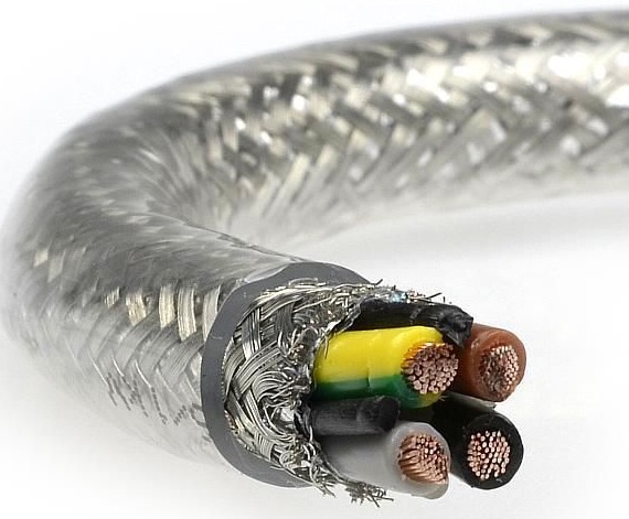

Powiedzcie mi czy do falownika muszę dawać specjalny przewód?
Widziałem takie w oplocie stalowym + na to guma:
