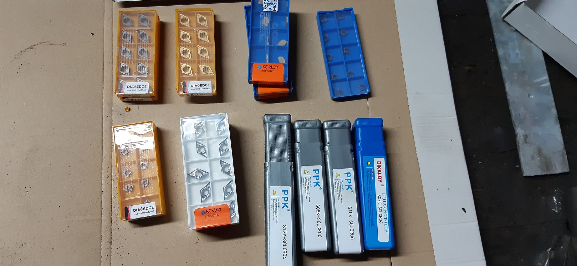

Pierwsze paczki doszły od chińczyka. Wygląda to całkiem przyzwoicie.
Mój komplet wytaczaków na płytki CCMT też dotarł szybciutko... w zbiorczej przesyłce z olejarką do wrzeciona i wkładkami do złączek do centralnego smarowania..
zauważyłem że łączone przesyłki zdecydowanie szybciej docierają z chin.. :-)

Doszło wszystko od chinola.

nawet identyczny układ kolorów pudełek wytaczaków dostałem :-)

Całkiem przyzwoite tylko muszę kupić oprawy bo nie wiem jak te pchełki zamontuje w imaku. I znowu wydatek ;)
