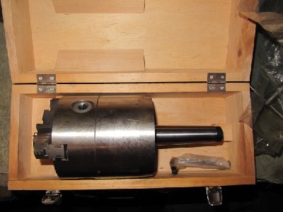

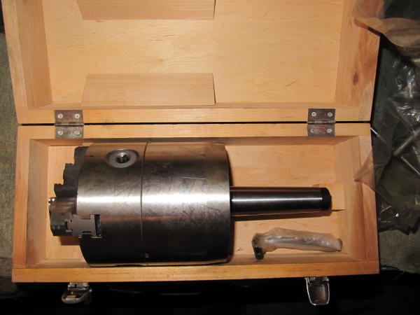

Oto przykładowy uchwyt na stożku MK4. Średnica uchwytu 125mm.
Uchwyt może pełnić także funkcję kła obrotowego po zwolnieniu blokady w podstawie ze stożkiem- posiada precyzyjne łożyskowanie. Na końcu stożka znajduje się gwintowany otwór do wkręcenia ściągacza zabezpieczającego przed wysunięciem.

Ja mam uchwyt 125mm na stożku Mk2, ale bez łożyskowania jak u kolegi HeniekL, który kupiłem kiedyś na Allegro z zamiarem, że może będzie kiedyś potrzeba zamocować jakiś detal właśnie np w koniku, czy coś w tym stylu...

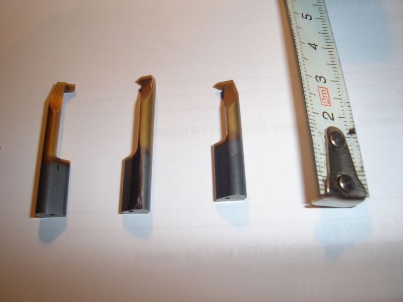

Podpowiedzcie prosze co to jest i jak sie tego używa - dostałem te elementy jako gratisy z zakupionym uchwytem tokarskim 80 mm do Zucha.

Post napisał: RomanJ4 » 03 gru 2013, 17:11

do tych noży sa pewnie jakieś specjalne oprawki

Post napisał: RomanJ4 » 03 gru 2013, 18:24
tak. jak widać chwyt jest jajowaty i zamocowanie go w typowej oprawce z okrągłym gniazdem zapewne skończy się połamaniem
http://www.mscdirect.co.uk/CGI/INPDFF?P ... HGS-00003A
( http://www.mscdirect.co.uk/HGS-00002D/S ... oduct.html http://www.mscdirect.co.uk/CGI/INSRCH?v ... d1c&N=4025 )
