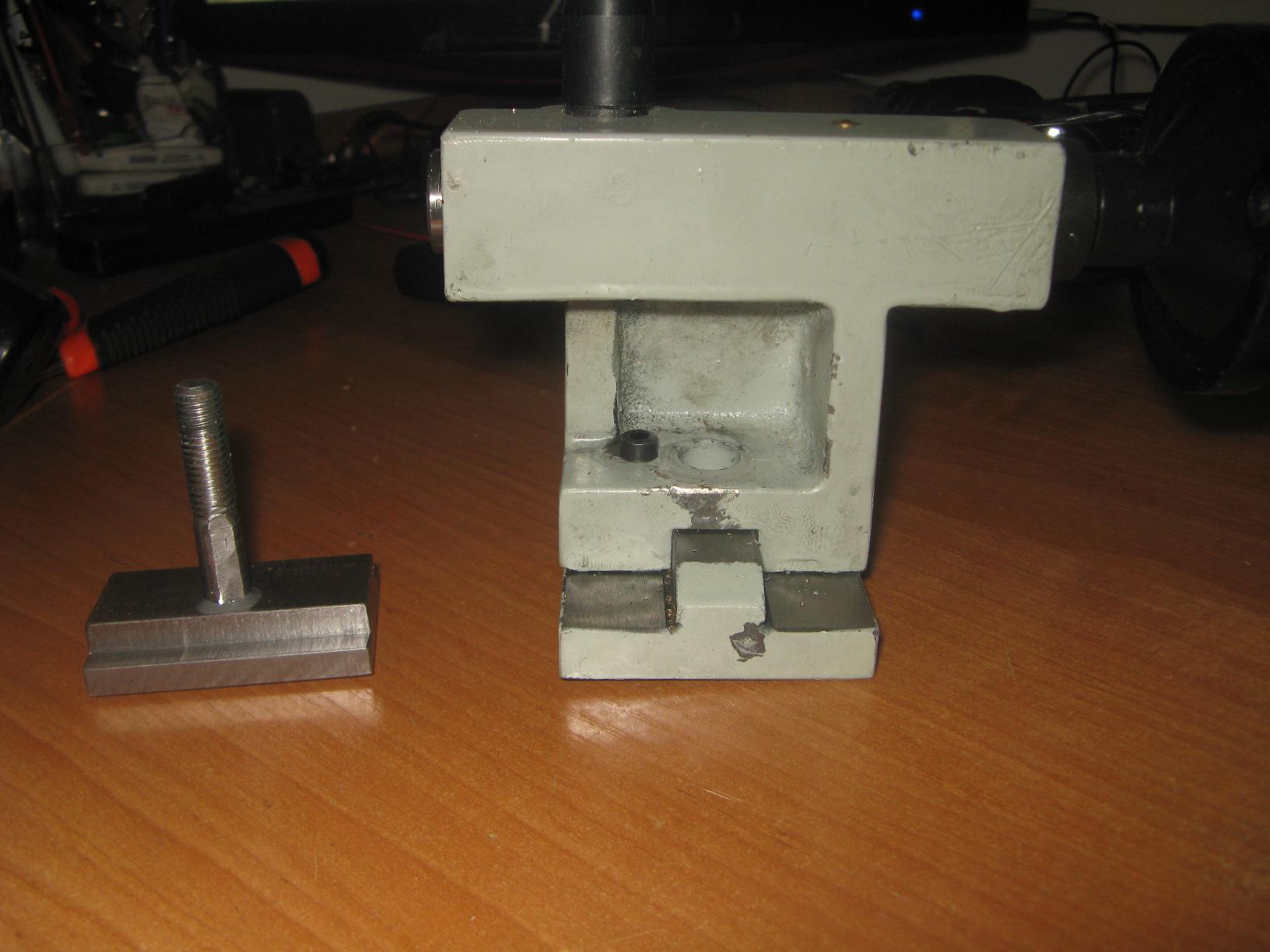

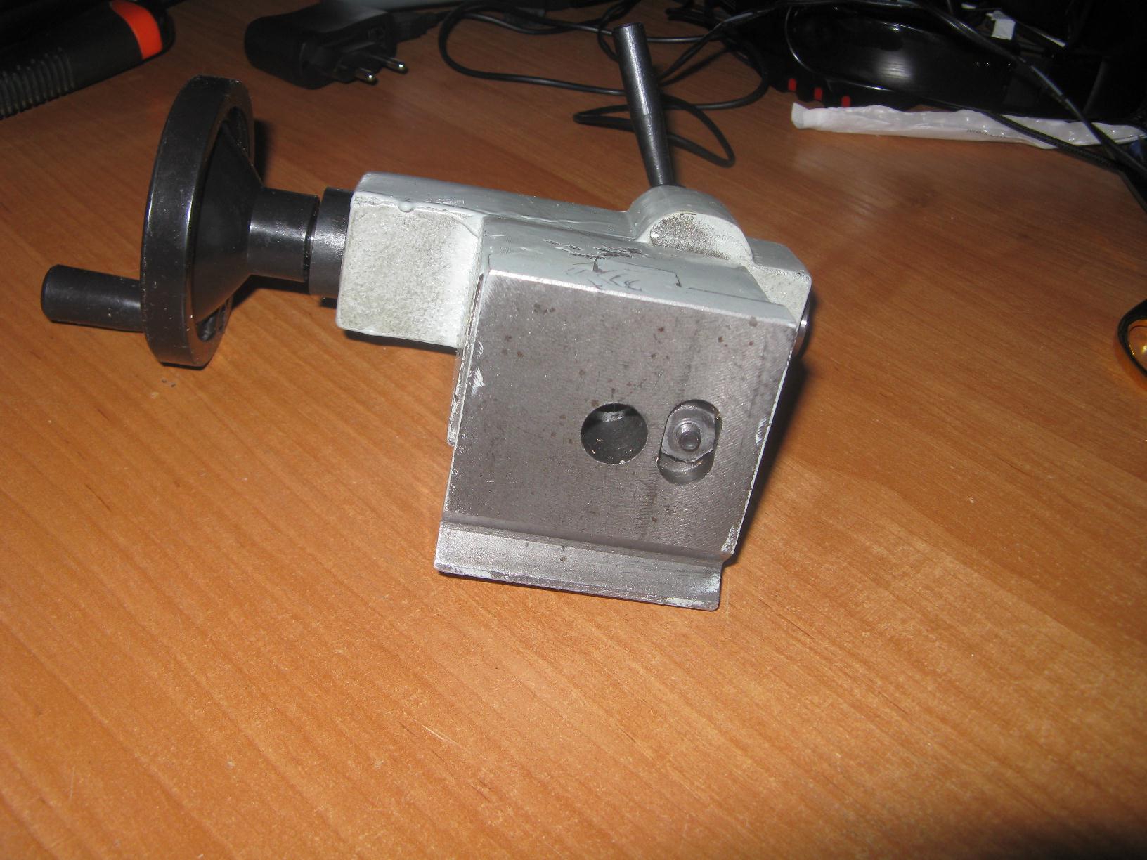

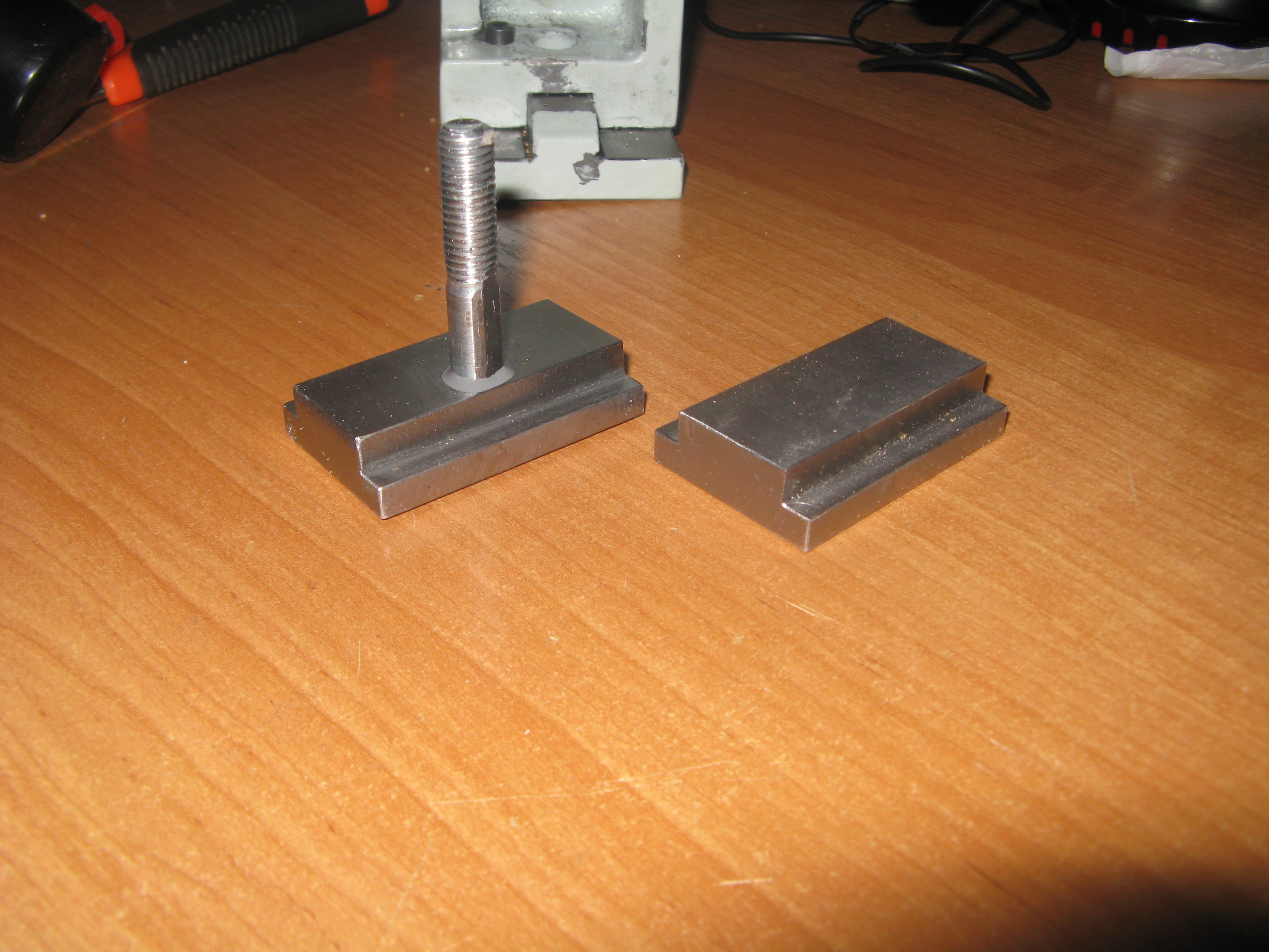

Trochę popracowałem nad konikiem. Oryginalna blokada zrobiona była z kawałka blachy z przyspawanym kawałkiem śruby M10. krótki odcinek blachy powodował zacinanie się konika przy jego przesuwaniu. Ponieważ nie mam frezarki - zamówiłem (przez forum, a jakże :cool: ) dwa kawałki płaskownika z podfrezowaniem na wymiar wewnętrzny łoża.
Po wywierceniu i nagwintowaniu otworu M10 wkręciłem uciętą śrubę na klej AutoWeld.
Ponadto przewierciłem gwintowany otwór do mocowania podstawy, dorobiłem nakrętkę M5 z uciętego łba śruby M8 (trochę podszlifowanego) i teraz mocowanie jest łatwo dostępne przy regulacji konika. Przedtem trzeba było dokręcać śrubę M5 przy pomocy lusterka od spodu tokarki.
Do blokowania konika na łożu zastosuję przedłużoną nakrętkę M10 ucięta na odpowiednią długość, żeby łeb śruby M5 nie przeszkadzał przy manipulacjach kluczem.

Dorób mimośrodową blokadę konika, a życie stanie się prostsze :mrgreen:

Post napisał: Andrzej 40 » 18 sty 2017, 03:38
Konieczne na pewno nie jest, ale jak się będziesz musiał bawić kluczem to chyba zmienisz zdanie. A płytka, którą zrobiłeś będzie jak znalazł.
Ja przerobiłem i nie żałuję. Trochę inaczej niż na podanym przez rc36 filmie. Ten patent z filmu jest łatwiejszy do wykonania. U mnie główka z otworem na mimośród i trzpień z gwintem są wykonane jako całość. Dodatkowo musiałem trochę przefrezować w koniku płaszczyznę w okolicy otworu śruby dociskowej ponieważ był tam lekki skos.
Też wytrzasnąłem tę śliczną chińską płytkę dociskową ze śrubą, bo nie dało się na to patrzeć.
