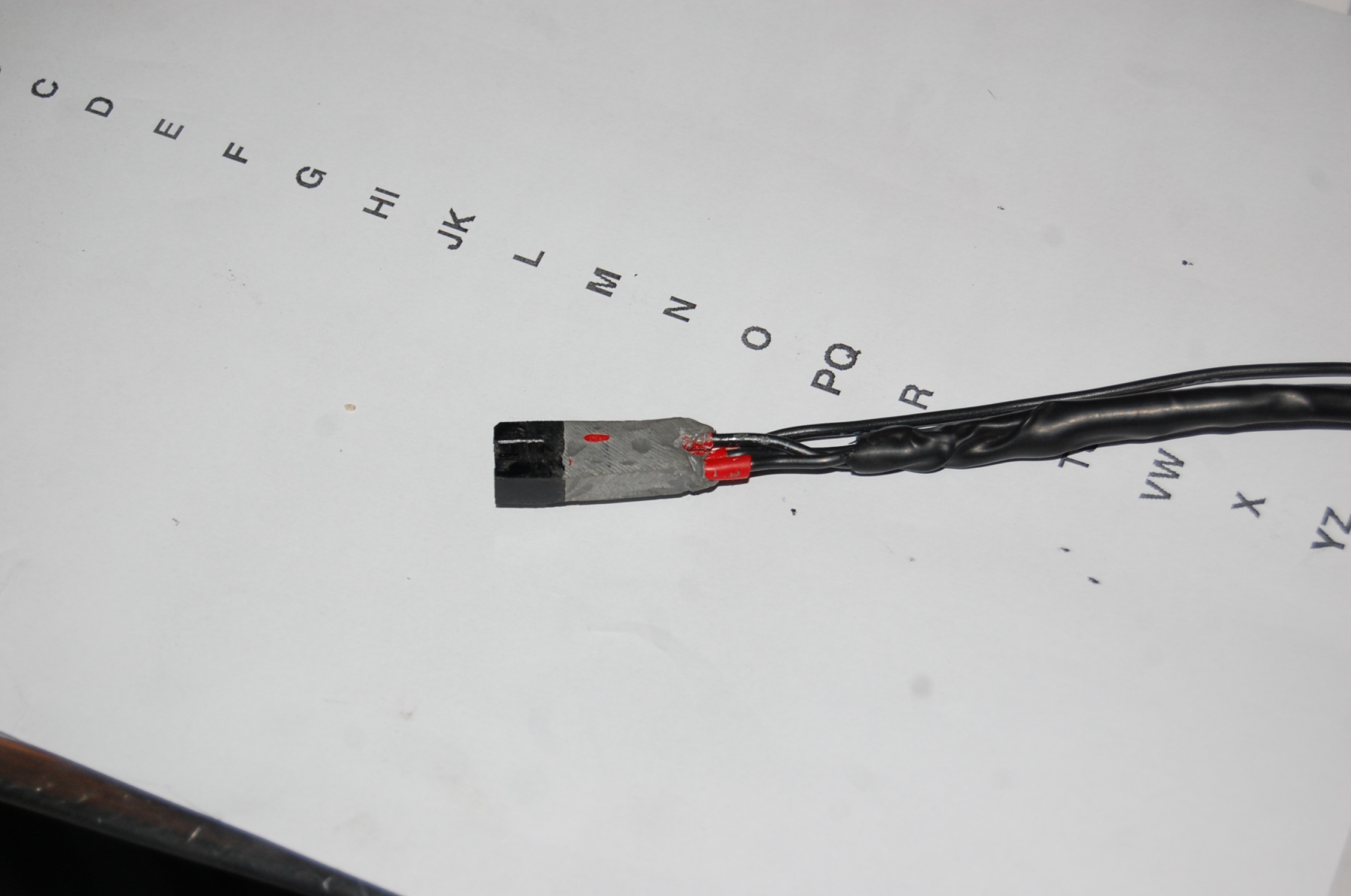

Długiego żywota tym kabelkom nie wróżę, przerabiane :)
Polecam taki patent:
W kawałku aluminium przefrezowany kanałek na szerokość czujki i zapchane poxipolem.
Teraz to można i śrubką docisnąć. Oczywiście kanałek wykładamy Jasiem Niezbędnym :)

Post napisał: senio » 19 lut 2015, 17:19
kamar pisze: Polecam taki patent:
Jeśli się urwie nie będę "rzeźbił dla sztuki" tylko kupię tcst2103 które mają mocowania. Na ta chwilę dostałem od Marka tcst1103 i takie założyłem. Uważam to za błąd osobiście bo to nie jest urządzenie elektroniczne tylko tokarka. Powinny być z mocowaniem takie jak te :
Natomiast same kabelki się nie urwą bo je przymocowałem dość stabilnie.
