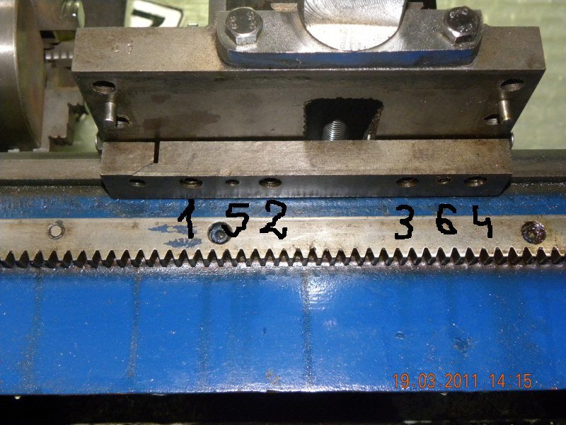

Post napisał: Armstec » 27 paź 2016, 09:14
szopenn pisze:połamała blokada suportu, wytoczyłem nową..
jak to se "wytoczyłeś" nową ... o jakiej blokadzie ty mowisz? bo blokada suportu jest tym (foto) nie widze tu nic do toczenia
przecie to kątownik naciety fragment jest blokadą (po prawej stronie na foto) i to jest część calego dolnego prowadzenia do szyny. (część arcy trudna do wykonania ze wzgledu na dokladnosc spasowania)
poza tym to nie ma prawa peknac (gdybys zerwał gwint to rozumiem "fizol") ale że pękła całość to wada fabryczna (za dużą przerwe zrobili albo wada materiału) a jeszcze chyba z rok gwarancji ci został

Post napisał: rc36 » 27 paź 2016, 11:26
Mi też pękła ta blokada, ale sobie wyfrezowałem na nutoolu nową kostkę i teraz blokuje nawet lepiej. W tych tokarkach to częsty przypadek.

Post napisał: rdarek » 27 paź 2016, 12:06
rc36 pisze:W tych tokarkach to częsty przypadek.
Również nierzadko w ogóle zapominają ją wykonać, tak jak u mnie, ale znajomy poprawił mi tę listwę i zrobił nacięcia naprzemienne (tak jak np nacinane są tulejki ER) z pewnością dłużej wytrzyma ;) niż na nacięciu z jednej strony.

Post napisał: RomanJ4 » 27 paź 2016, 12:11
Armstec pisze:jak to se "wytoczyłeś" nową ... o jakiej blokadzie ty mowisz? bo blokada suportu jest tym (foto) nie widze tu nic do toczenia
bo to nie blokada
https://www.cnc.info.pl/topics56/przesu ... t40397.htm
tylko listwa podpryzmowa/ślizgacz suportu
Obrazek Obrazek Obrazek
choć w niektórych tokarkach część ślizgacza może pełnić także rolę zacisku..
