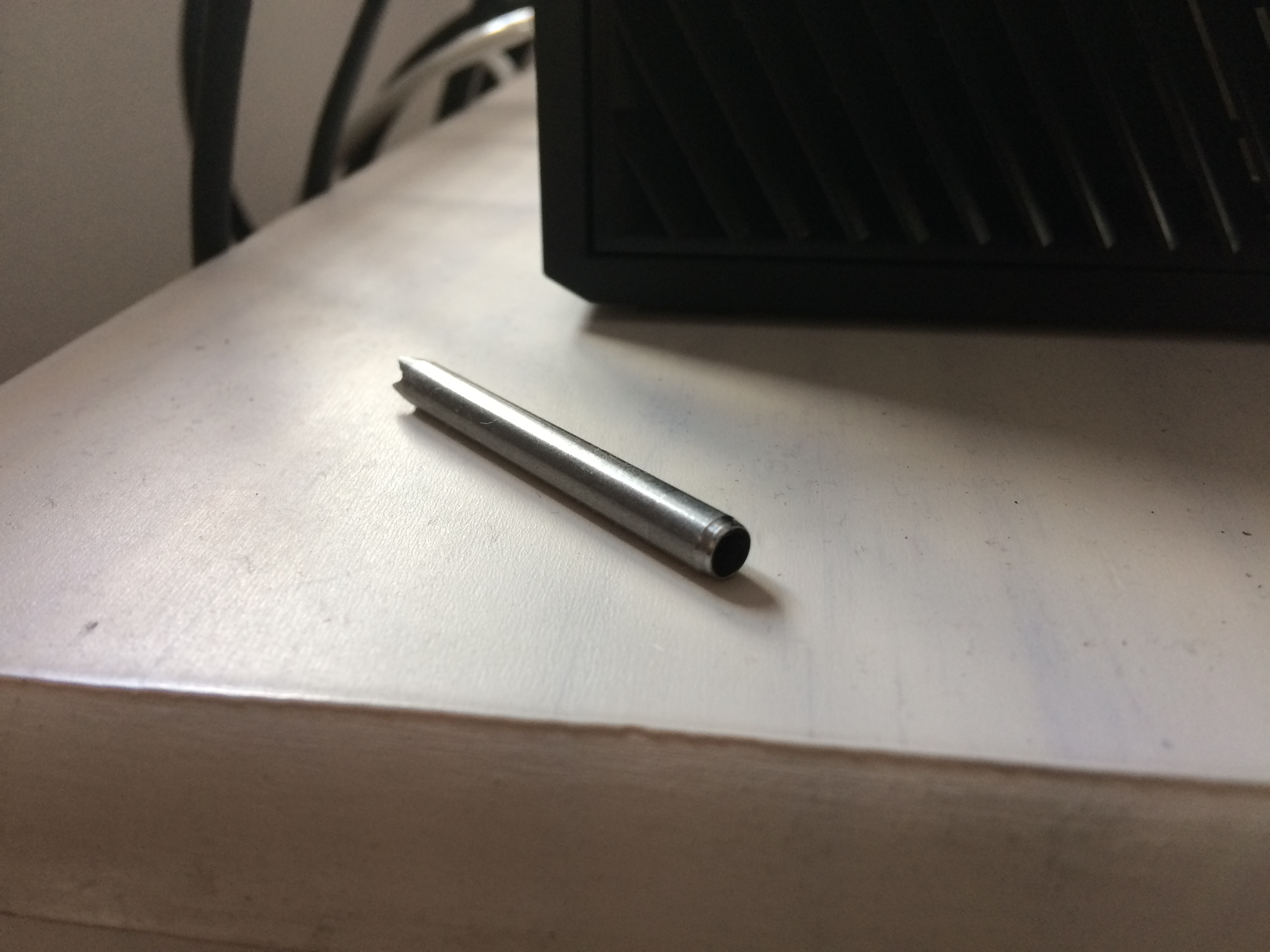

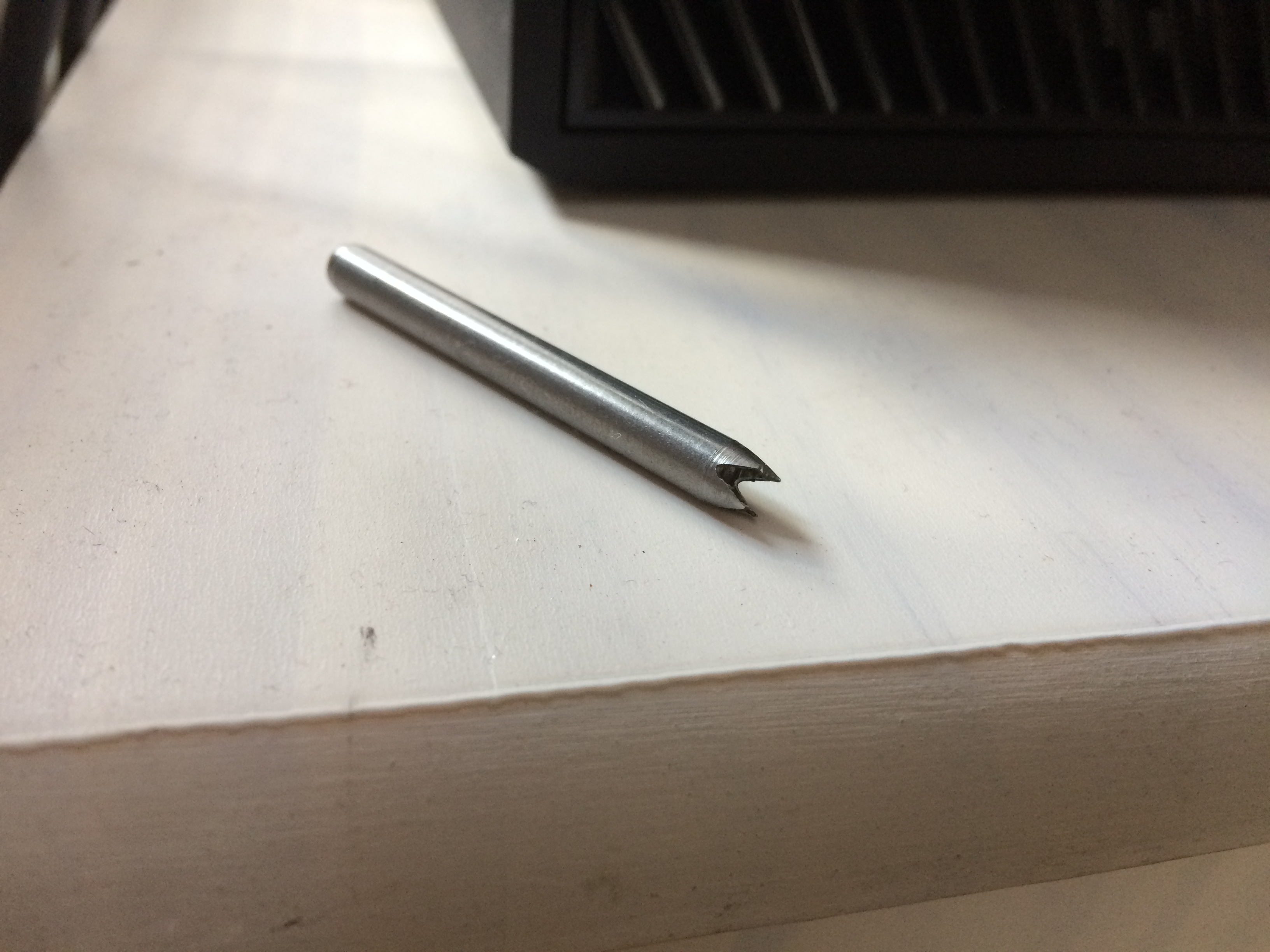

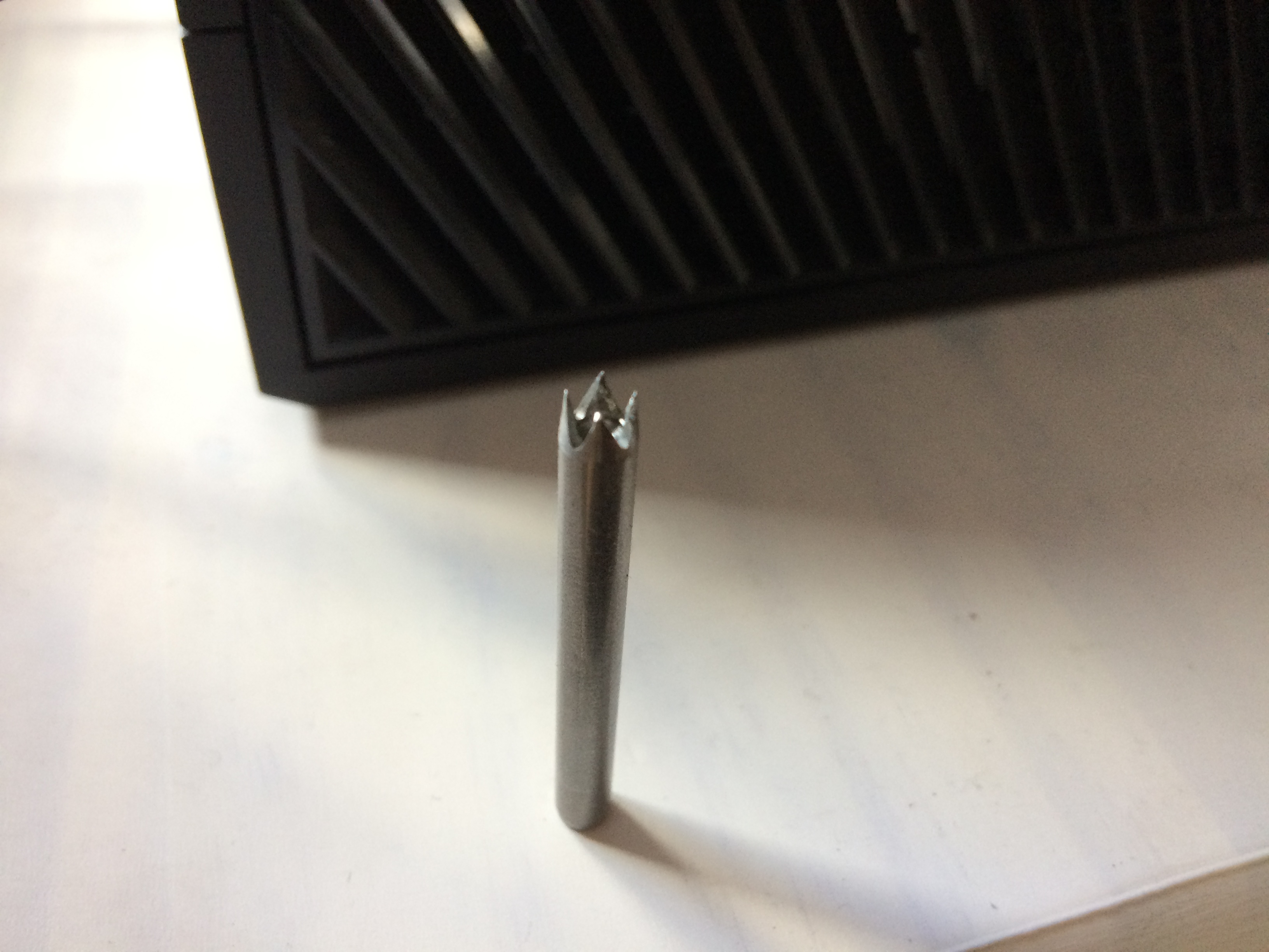

Witam serdecznie wszystkich forumowiczów.
Potrzebuję Państwa pomocy, porady, sugestii, nurtu itd.
Chciałbym kupić tokarkę do obróbki pręta z twardej stali. Nie jest to duży element. Średnica to 5 mm, długość około 50 mm. Cała komplikacja pojawia się gdyż element jest obrobiony z obu stron tj z jednej strony powinien posiadać otwór wewnętrzny o głębokości 15 mm, na zewnątrz delikatnie ścięty na kształt stożka. Mianowicie chodzi, żeby jedna strona mogła się wciskać w drewno (siłowo). Po drugiej stronie otwór głębokości 5 mm i trzy nacięcia od czoła. Coś w stylu koronki.
Za pomoc serdecznie dziękuję.

do takiej roboty to zrobił bym sobie do tej https://www.youtube.com/playlist?list=P ... X6ZeFAj53k podajnik do 2 operacji https://youtu.be/eSzpKqGWAKk
ile teraz kosztuje najtańsza tokarka z tych małych z podajnikiem i przechwytem? a tak bierzemy markeciaka przezbrajamy , na CNC , + na arduino i pneumatyce ramie podające do 2 op.
Czy do takiej zabawy z wałkiem 5 mm ma to w ogóle sens ile sztuk musiało by być produkowane żeby się zwróciła inwestycja?
Wszystko zależy od tego co Kolega tomasz.tchorz, Potrzebuje

i dlatego tu jestem bo nie sztuka wyłożyć kupę kasy i kupić kombajn do wszystkiego i wykorzystywać jego możliwości w 10 bądź 20 %. Po prostu chciałbym od czegoś zacząć. Z czasem gdy interes okaże się na tyle rentowny, żebym mógł sobie pozwolić na coś lepszego to pewnie tak zrobię. Myślę, że miał bym zbyt na około 10k miesięcznie. Co do podajnika pręta to wiem bardzo dobrze spiszę się przy moim projekcje. Tylko nie mam pojęcia jaką tokarkę kupić. Mam na myśli minimalny wkład, żeby po prostu nie stracić ogromnej gotówki którą potencjalnie zainwestuję w sprzęt.

zawsze tez można pomyśleć nad wynajęciem maszyny np http://www.wynajem.tbitech.pl/ wybrać tokarkę z napędzanymi narzędziami i z przeciw wrzecionem bo po zdjęciach to taka będzie najlepsza
