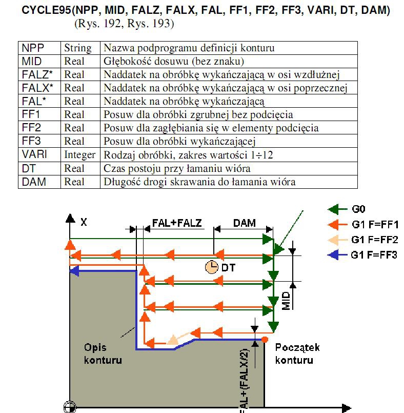

Mam pytanie, jak zapisać 5-krotne staczanie wałka po 2mm za każdym razem, bez wielokrotnego przepisywania tego samego.
Żeby mi było łatwiej zrozumieć, to może na tym konkretnym przykładzie wałka 40mm
Początek był by mniej więcej taki:
G54
T1D1 S1200 M3 M8 F0.08
G0 X38
Z5
G1 Z-50
G0 X39
Z5 -tutaj było by wycofanie noża po pierwszym przejeździe -co dalej ?

Krzysztofx pisze:Mam pytanie, jak zapisać 5-krotne staczanie wałka po 2mm za każdym razem, bez wielokrotnego przepisywania tego samego.
Witaj.

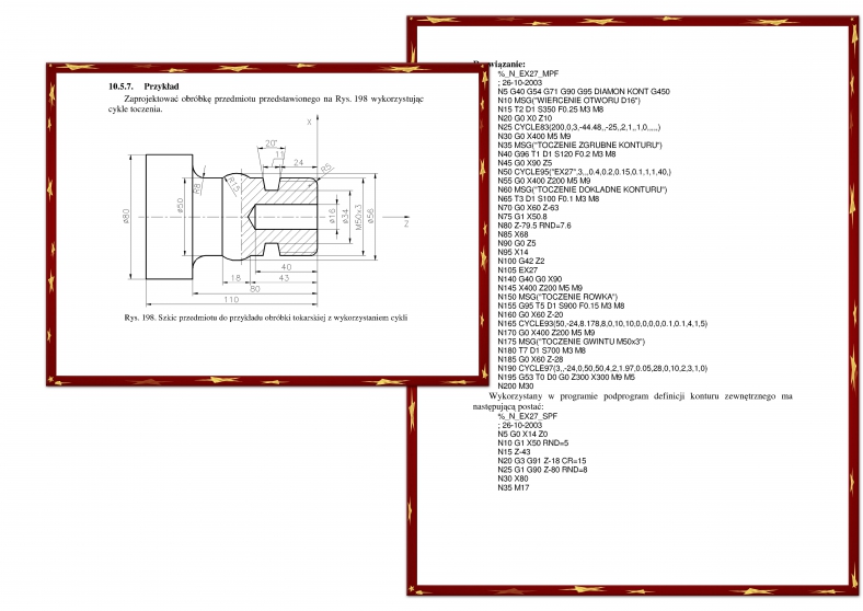

Do tego służą cykle, np CYCLE95
http://www.helmancnc.com/siemens-sinume ... g-example/
Możesz też stworzyć własny program na zmiennych parametrach, wtedy nie wpisujesz średnic tylko pod nie podstawisz parametry R i cały program zapętlasz.
R1=38 ;Średnica początkowa

Dobrze że mi przypomniałeś o tych cyklach, to chyba podobnie jak przy gwintowaniu, trochę już się w to "bawiłem",myśłę że już sobie jakoś poradzę.
Maszynę mamy od niedawna, a na żadnym profesjonalnym szkoleniu nie byłem, dlatego trochę słabo to łapię.
Na youtube jest tutorial tyle że po ąngielsku, a mój angielski raczej słaby, ale może chociaż coś podpatrzę.
