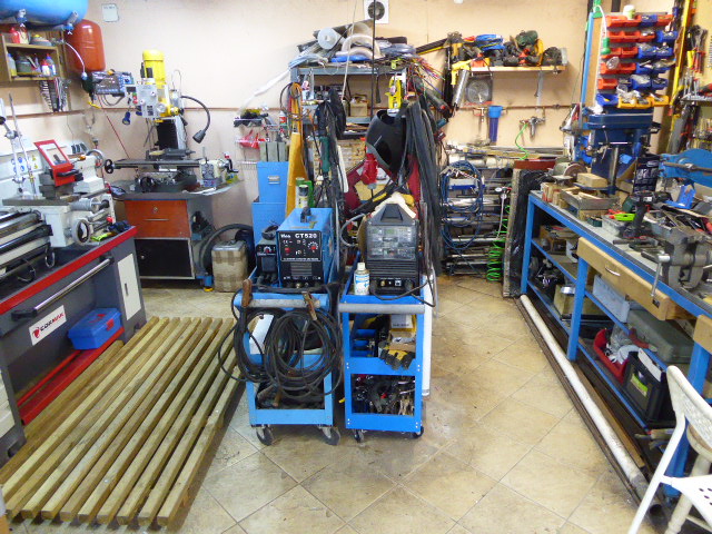

Nadobyłem się w Frezarkę ZX7045
FREZARKA WIERTARKA ZX7045 820X240 1.5KM + FREZ 80 + PŁYTKI + UCHWYT WIERT.
Jest bez stołu i chcę zrobić podobny do tego.
stelaz-stol-pod-frezarke-t97260.html
Na pionowe elementy chcę przeznaczyć rury fi60 o grubości 2,9mm
Na poziome ceowniki 50*39mm ścianka 6mm
Czy to dobry kierunek?
Czy lepiej kupić profile zamknięte?

Jeżeli masz już ceownik to z niego zrób całość.
Jeżeli masz dopiero kupować to kup profil zamknięty że ścianką 3mm.
Niezbyt dobrym pomysłem są te stopy regulacyjne tak wysunięte o które będziesz się potykał i bluźnił przy tym. Mogą być niebezpieczne.

Pojechało do spawania
Ceownik mam ale na elementy poziome.
Rury mam, pójdą na pionowe.
Ja będzie niestabilne pozostaną wzmocnienia.

grz5 pisze:Niezbyt dobrym pomysłem są te stopy regulacyjne tak wysunięte o które będziesz się potykał i bluźnił przy tym. Mogą być niebezpieczne.
Nie są niebezpieczne, do pracy jest obstawiona podobnym podestem jak ten przy tokarce,
więc praktycznie niewiele tam wystaje, zresztą wanna jest szersza niż ich rozstaw, nie zdarzyło mi się jeszcze potknąć.
A poza tym to nie frezarka produkcyjna gdzie ścigając się z czasem można zahaczyć, a szerszy rozstaw stóp bardzo poprawia stabilność całości.
