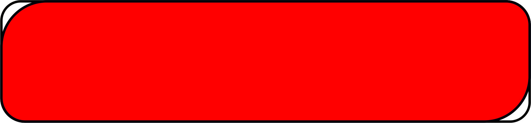

witam,
mam problem z prostym frezowaniem kieszeni prostokątnej . Maszyna nie wybiera w dwóch rogach po przekątnej .
Witać to wyraźnie na dołączonym pliku. Czarna linia to kieszeń zadana a czerwone pole kieszeń wybrana.
Proszę o jakieś wskazówki.

Post napisał: Matt1991 » 24 sie 2024, 22:40
Tak na oko to wygląda jakby użyto tutaj za dużego freza do promienia w rogu kieszeni.

Post napisał: Adam Domański » 25 sie 2024, 07:38
Czym generujesz tą kieszeń, kreator, CAD, z palca...

Post napisał: atom1477 » 25 sie 2024, 09:07
Na mój gust to backlash.

Post napisał: lapsteel » 26 sie 2024, 20:14
dziękuję jacek1999 za obszerne i konkretne wskazówki. Problem dzisiaj sam znalazłem o którym pisze jacek1999 a mianowicie ,
różnica w kalibracja osi X i Y (acceleration). Ustawiłem obie osie tak samo. Poprawa w wycinaniu rogów dało też zaznaczenie w "General Config" exact stop ale wtedy koła i owale to masakra. W fusion360 jest też taka opcja " Feed Optymization" , która ponoć pomaga dojerzdżać
do rogów ale to już jest mi nie potrzebne bo maszyna chodzi teraz super.
DZIĘKUJĘ

Post napisał: tuxcnc » 26 sie 2024, 21:01
lapsteel pisze: ↑
26 sie 2024, 20:14
Dowiedz się co robią kody G61 i G64,
Jeżeli masakra, to znaczy że CAM robi łuki z odcinków prostych (zwykle to kwestia ustawień).
