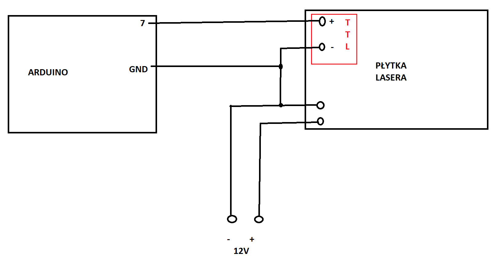

kupiłem powyższego chińczyka do zapoznania się z tematem i chciałbym podłączyć go bez sterownika. Temat też wrzuciłem na:
https://www.elektroda.pl/rtvforum/topic3844449.html

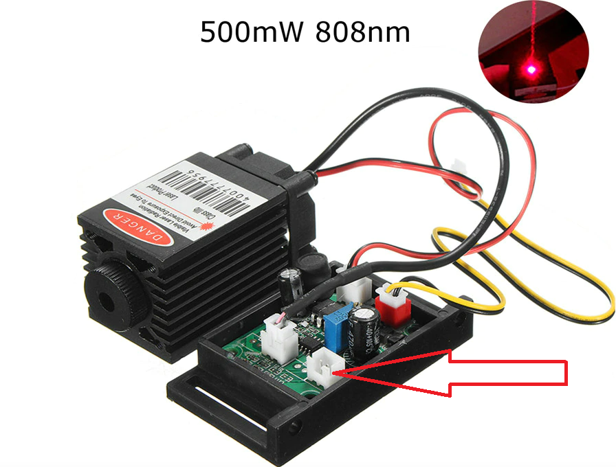

Mam tylko dwa wolne piny TTL plus oraz minus. Po podłączniu zasilania 12V mam czerwona plamkę na tymczasowo białym kartonie
Myślałem, że te dwa wolne piny, to coś w rodzaju triggera. Jak je zwarłem to po prostu kropka gasła. Podpowiedziano mi, że należy to taktować częstotliwością i tak tez zrobiłem taktując to z Arduino:
Moje podłączenie wygląda następująco:
jednak pomimo tego wszystkiego, nic się nie dzieje. Co należy zrobić, żeby laser zaczął "laserować"?

tuxcnc
Posty: 9874
Re: Aktywowanie chińskiego lasera CNC o mocy 500mW
Post napisał: tuxcnc » 08 lis 2021, 17:29
krisvan pisze:
08 lis 2021, 17:18
nic się nie dzieje
Jak to nic się nie dzieje?
Świeci albo nie świeci, czyli robi dokładnie to co potrafi laser "500 mW".

Według opisu, to coś tam powinien przypalić.
Może coś źle łączysz?
Ja tam widzę identyczne gniazda o różnym przeznaczeniu.
Instrukcji nie dostałeś?
Jeżeli można wyjąć płytkę sterownika z obudowy (nic na siłę), to zrób dobrej jakości zdjęcia obu stron płytki.
Dobre zdjęcia, to znaczy ostre, bez odblasków i żeby tło nie zajmowało 90% powierzchni.
Na forum można wkleić zdjęcia do 2 MB.

Żadnej instrukcji nie było, sprzedawca też nie wie i pisze, że skontaktuje się z dostawcą. Płytka jest lekko podklejona, ale spróbuję zdjąć obudowę i porobię zdjęcia

No niestety, tak szczelnie zalane tą żywicą, że tylko uszkodziłem płytkę, a nic nie odeszło od obudowy :(
Następnym razem potrzebno to podgrzać. Wszysko wyjdzie.

Po mojemu linku jest laser razem z płytą. Możliwe podlączenie arduino. Ale przecyski potrzebne zdemontować.

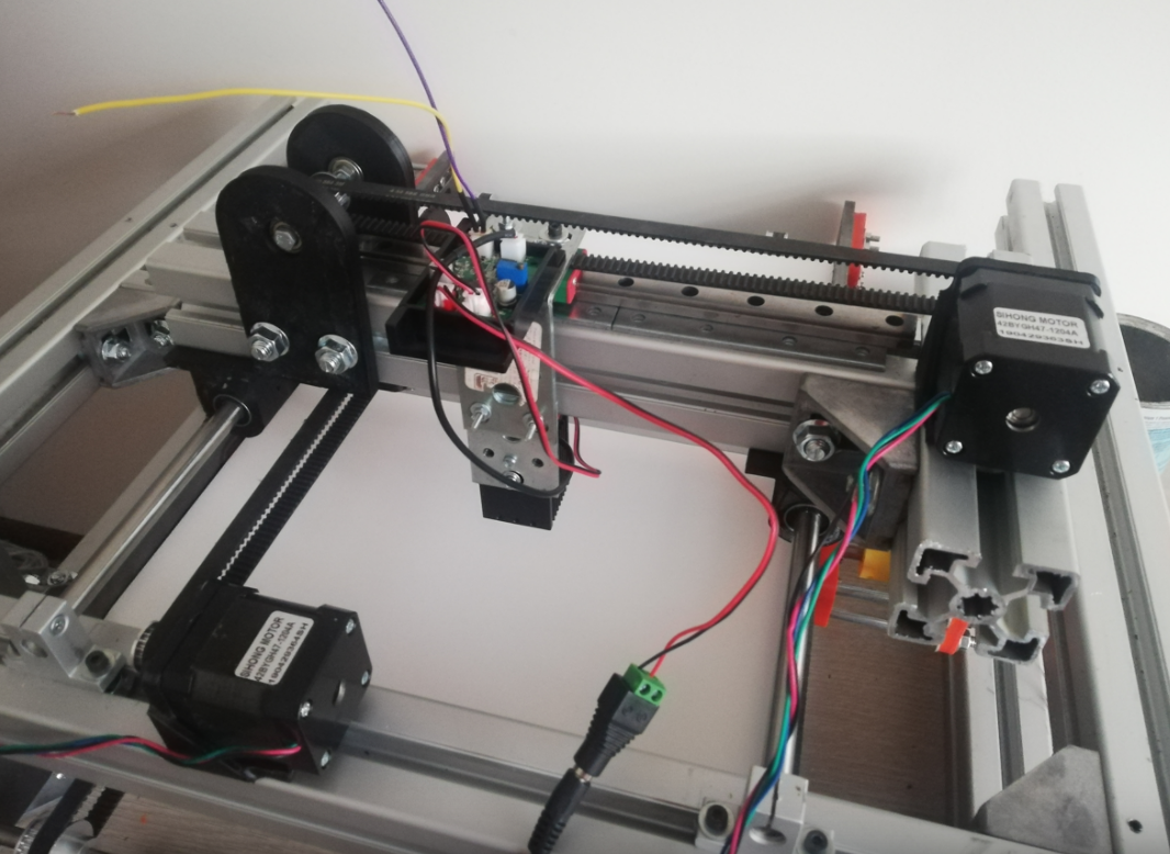

Jeżeli moglibyście pobrać i zobaczyć poniższy filmik:
https://drive.google.com/file/d/1qhJBw6 ... sp=sharing
Ogólnie chciałbym zbudować automatyczną linie do produkcji skoroszytów kartonowych w formie linii produkcyjnej składającej się z modułów. Pierwszy moduł "bigujący już działa, natomiast w drugim chciałbym drukować kod kreskowy oraz to co zrobiłem odręcznie mazakiem, czyli znakowanie laserowo trzech linii (oczywiście równych). Materiał do znakowania (wierzchni), to coś w rodzaju papieru kredowego.
Kupiłem na razie tak słaby laserek, żeby przetestować, czy znakowanie linii za pomocą lasera jest możliwe.
Dlatego może najpierw powinienem podać link do filmiku i zapytać jakie jest wasze zdanie i czy jest to w ogóle jest to możliwe? Zakładam maksymalne działanie na 8 godzin przy produkcji 4000 potrójnych linii. Co niecałe 7sek powinny być znakowane 3 linie o długości 12cm.
Czy Laser, który pokazał kolega Shrinker nada się do takiej produjcji? Przejazd krokowcami może być bardzo szybki, pytanie, czy nie musi być wolny aby linii była widoczna
