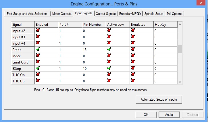

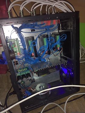

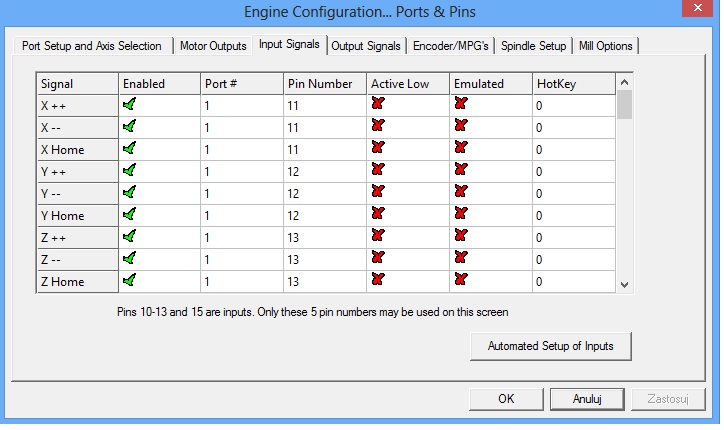

Po dłuższym czasie udało mi się złożyć frezarkę. Próba uruchomienia jednak nie poszła dobrze. Program mach3 wgrany na komputer. Ustawione wszystko jak i podłączone według tego filmiku : . Strzałki na klawiaturze nie reagują. Dwa silniki gorące po czasie a jeden zimny. Złącze LPT (Parellel Port) ustawione na 0x378 . Napięcia na płytce sterującej jak na filmiku są , diody wskazują +12V oraz z komputera przez usb +5V . Na driverze silnika na pinie EN (enable) jest 0V a powinno być pewnie +5V. Poza tym na DIR czy PUL na jednym driverze od osi Z jest +4,7V a na innym 0V . Diagnostyka w Mach3 nie wskazuje żadnej reakcji na krańcówki.
Jak to zbadać co jest nie tak , proszę o pomoc

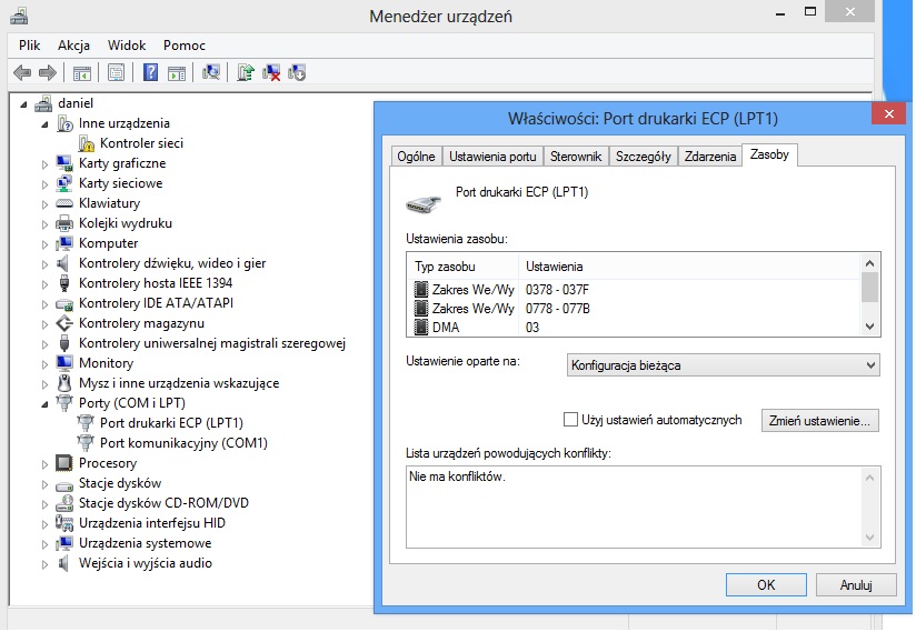

Zobacz w menadżerze urządzeń, czy lpt masz faktycznie pod tym adresem.

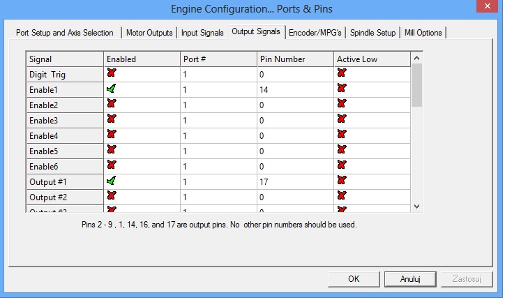

Akurat dla sterownika krokowców zazwyczaj EN ma byc zero- zobacz sobie co sie stanie jak dasz te 5V.

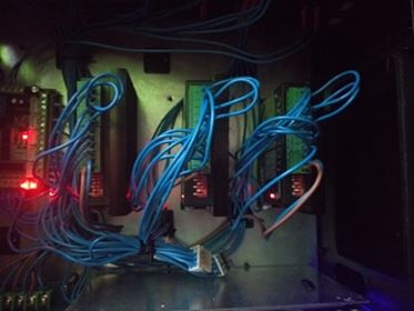

Zrób zdjęcie jak masz ustawione zworki na sterownikach krokowców. Wszystkie sterowniki takie same? Na jaki prąd masz silniki? Teoretycznie podłączone do zasilania działają- więc silnik mógłby sie grzać, ale czemu tylko 2 z 3.

wszedzie jest tak:
2 i 4 - on , reszta off - czyli zabezpieczenie na 3,3 Ampera
nie wiem co mam wiecej sprawdzić ?

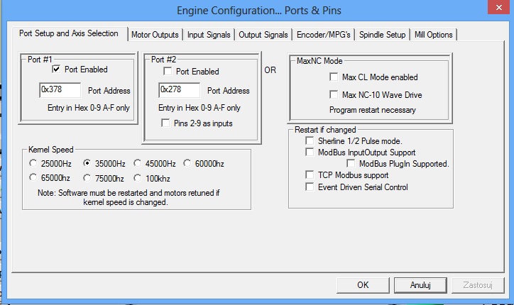

W BIOS mam 0x378 ECP+EPP
W mach też wybrany 0x378

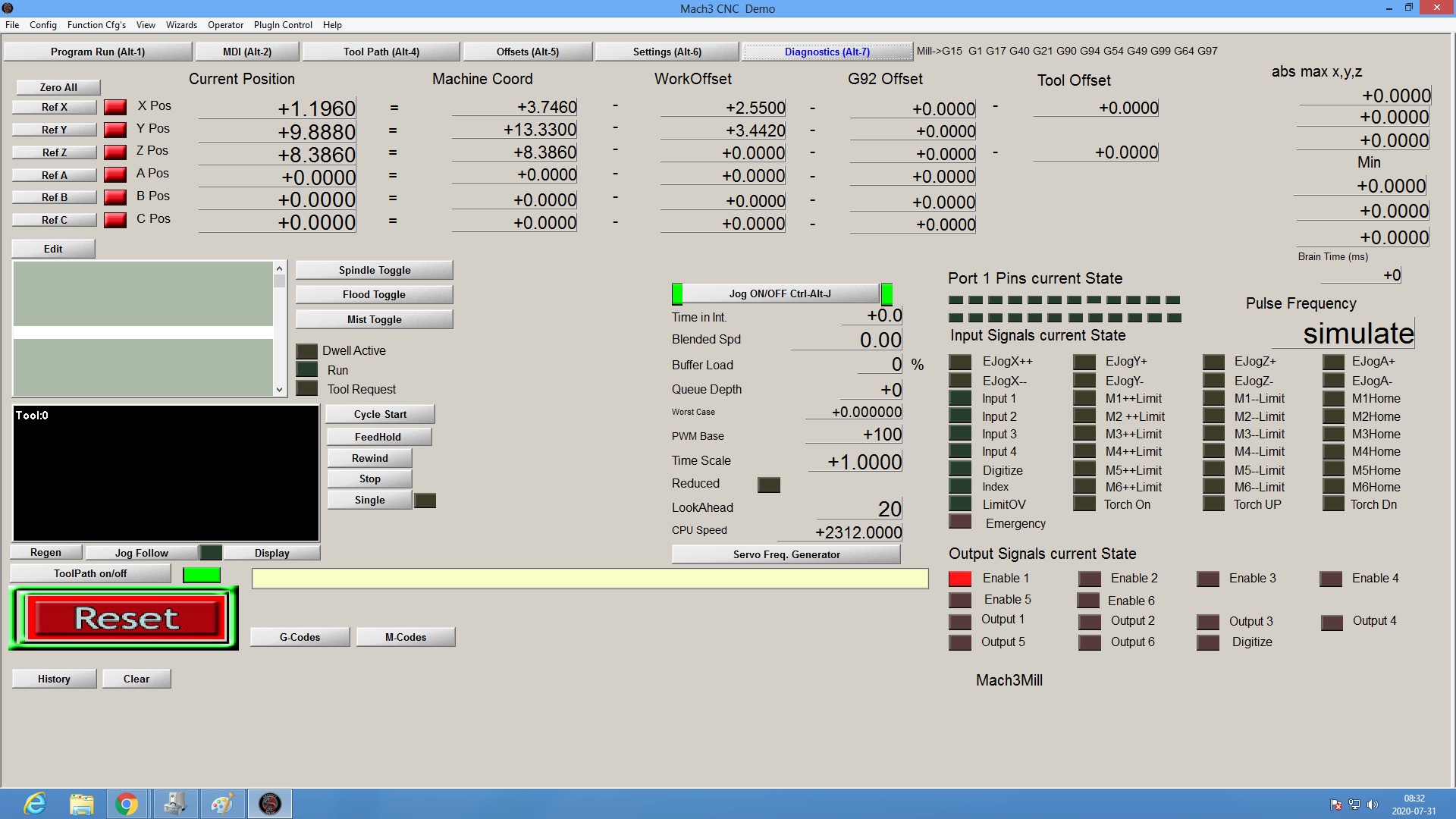

jak by czytało przyciski to by pewnie w diagnostic coś się pokazało, ale to jak by nie trybiło
sterownik taki :
Nie wiem czemu 2 z 3 się grzeją. Trzy silniki są tak samo podpięte. Zasilanie na sterownikach jest - palą się dwie diody na czerwono.
Wciskam E-stop i nic nie ma reakcji w programie mach3.

według dokumentacji to tam jest przy EN - optodioda z rezystorem , wiec powinien raczej byc tam +5V . Nie wiem jeszcze co ten board do mach3 wystawia. pin 14 port 1 . No ale i tak co mi to da ? Może jakieś sugestie jak sprawdzić lub co wykluczyć by to przez ten program mach3 zadziałalo ?

Windows jest w wersji 8 x64 . Tak sprawdzałem to co Adas nagrał i nie wystawia mi na pinie 13 nic tak jak by to złącze LPT nie trybiło .
Sprawdziłem też co jest na EN (enable) na osi X i jest 0V tak samo jak na pozostałych.
Jak włacze zakładkę diagnostyka to też nic tam nie pokazuje że coś aktywne, tylko enable 1 jak ustawiłem by było aktywne w ports and pins. Na screenie to pokazałem wyżej.

Tak bawiłem się ptaszkami, zmieniałem z Low na Hgh i odwrotnie i nic to nie dawało. Jak na złączu LPT nie wystawia sygnałów jak powinno to trudno co kolwiek ptaszkami ogarnąc pewnie xd .

a moze zrób test portu lpt? w katalogu macha jest taki podprogramik pulser czy jakos tak. Puśc testowanie portu i zobacz co sie pokazuje, jak krzaki na maxa to zapomnij ze to bedzie dzialać poprawnie.
a jeszcze jedna sprawa
czy w zakladce z ustawieniami pinów dla silników ustawiłes dla tych silników port?
jesli korzstamy z portu np 1 o adresie 0x378
i teraz zakladka z silnikami mamy piny 23 45 67 a po prawje stronie zakładka z portem 1 czyli step1 dir1, masz to?
