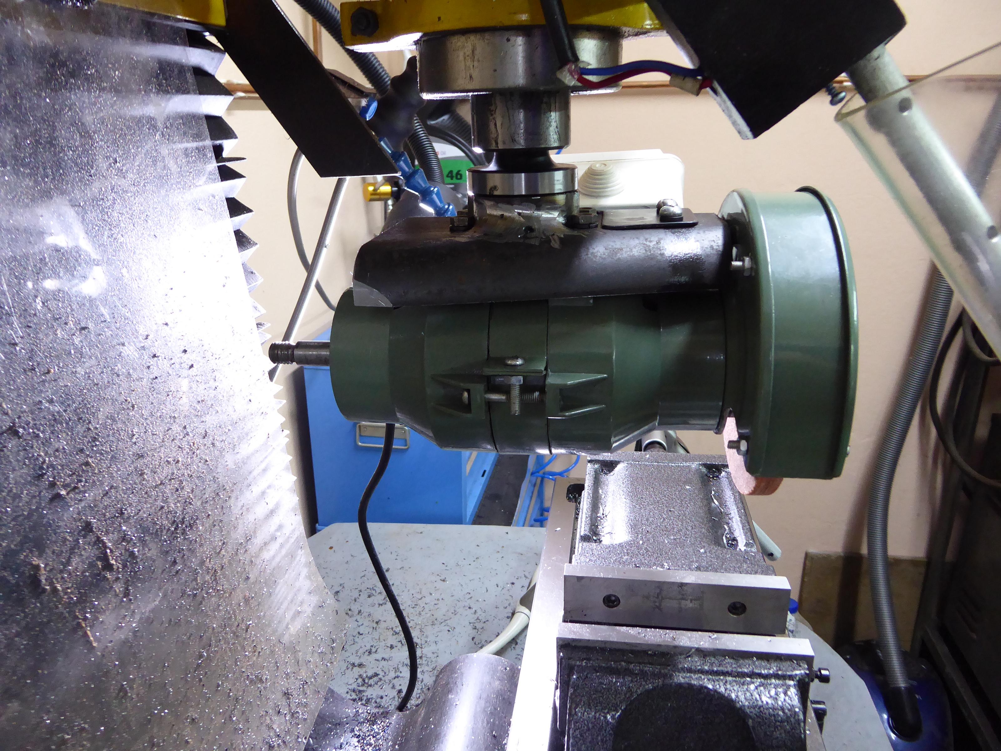

Ja dla zupełnie amatorskiego szlifowania przy mniejszej dokładności wykorzystałem odwróconą szlifierkę stołową z jedną ściernicą w przystawce do frezarki. Frezarka zastępuje kolumnę i głowicę.
przystawka-szlifujaca-do-frezarki-zx-t95946.html
Na drugim wolnym końcu wału trzeba by zamontować wirnik wentylatora(w kapturze/obudowie zwiększającej ciąg) dla chłodzenia uzwojeń silnika, bo szlifierki te nie są przystosowane do długiego ciągłego obciążenia i silnik się mocno grzeje. Albo zastosować obce chłodzenie.
