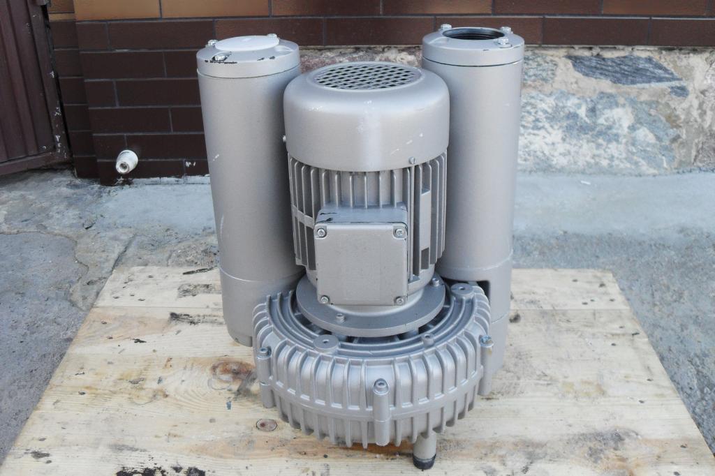

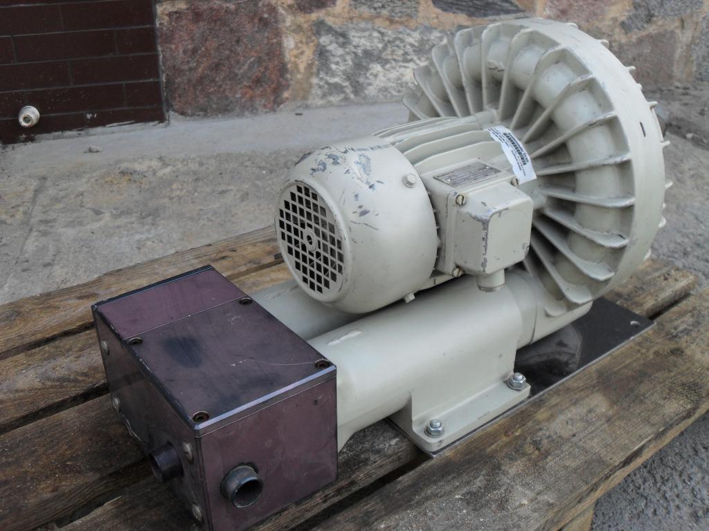

w żadnym z w.w. tematów nikt nic nie wspomina o przewodach łączących, konkretnych rodzajach pomp, sposobie obliczenia potrzebnej wydajności pompy. Ze zlepka informacji nie zawsze da się coś konkretnego złożyć...
Mam upatrzoną pompę próżniową bocznokanałową (wentylator)
parametry:
wydajność max. 290m3/h
spiętrzenie max +360mbar -360mbar
silnik 4kW
obroty 2900obr/min
Czy coś takiego wystarczy do przyssania arkusza plexi lub dociętej formatki. Przyssanie arkusza przez 3mm płytę MDF jako dystans. Fakt występowania ten płyty MDF na pewno wymusza użycie mocnej wydajnej pompy bo dochodzą jeszcze opory przepływu zasysanego powietrza przez pory MDF. Bez niej raczej nie ma co ciąć plexi czy innych tworzyw sztucznych na wylot bo pompę szlag trafi w krótkim czasie.
Co z przewodami? Muszą być specjalne próżniowe czy ktoś ma jakiś ciekawy patent jakich przewodów użyć zeby się sprawdzały w takich wysokich podciśnieniach?
Będę wdzieczny za odpowiedzi i podpowiedzi
parametry:
silnik 4kW
obroty 2900obr/min
