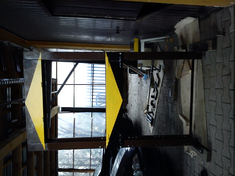

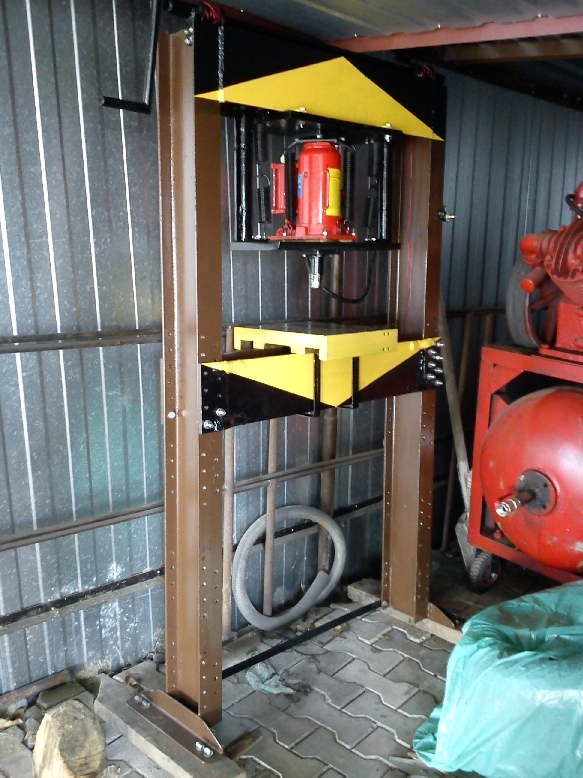

Chciałem Wam przedstawić prasę, którą zrobiłem wiosną.
Pionowe dwuteowniki 140 mm, poziome dwuteowniki szerokostopowe 150 mm.
Siłownik to lewarek 20 ton z pneumatyką, pneumatyka włączana pedałem żeby ręki nie zajmować.
Prowadnice z dwóch amortyzatorów od Golfa :-)
Nie chciałem robić prowadnic na rurach i innych bo bałem się, że jak się przekrzywią to będą się blokowały.
Dolna poprzeczka podnoszona i opuszczana korbą.
Stolik ze złomu, żeliwny bardzo ciężki.
Generalnie cała prasa lekka nie jest :-)
A teraz można krytykować.

Ogólnie to nie ma się do czego przyczepić, bardzo ładnie i zgrabnie wygląda :smile:
Ale ja mógłbym jej więcej czasu poświęcić i kilka rzeczy usprawnić :wink:
Np. dolną belkę ze stołem zrobiłbym ruchomą na dwóch śrubach z gwintem trapezowym niesymetrycznym, sprzężonych kołem zębatym u podstawy wraz z prowadnicami na pionowych teownikach (bocznej ramie) - kręcisz jedną ze śrub, a obydwie poruszają się w tym samym momencie i podnoszą lub opuszczają stół (przykład na zdjęciu poniżej).
Lub zamiast kręcić kluczem lub korbą zamontowałbym silnik:
Oczywiście śruby nie musiałyby być tak wysokie, jak cała rama twojej maszyny (kwestia konstrukcji).

To wszystko prawda tylko nie posiadałem takich śrub, zresztą z prasy korzystam rzadko, nie ma problemu.

Skoro będzie używana sporadycznie, to faktycznie nie ma sensu jej usprawniać.

Kolego Agent0700, rozumiem, że zastosowałeś standardowo pompę i rozdzielacz ? Masz może więcej fotek bo tutaj nic nie widać z hydrauliki prócz lewarka.

Chyba się nie wczytałeś :)
Tam jest siłownik hydrauliczny sterowany pneumatycznie...

A rzeczywiście przepraszam mój błąd :oops: A można coś więcej jakieś informacje jakie to ma zapotrzebowanie powietrza ?

Symboliczne , chyba coś koło 100l/min

Agent0700 , pomysł z tymi amortyzatorami z golfa moim zdaniem niebyt trafiony, rozwiązanie zbyt mało bezpieczne, lekkie zukosowanie przy wciskaniu i siłownik wyskoczy w bok (tłoczyska amortyzatorów się pokrzywią), na prowadnice powinno być coś solidniejszego np.:
nie wiem, ale czy tam do tłoczyska siłownika masz przyspawaną blachą która jest przykręcona do belki górnej ? Jeśli tak to powinno nieco usztywnić całość co jednak nie zmienia faktu iż cały układ może być mało sztywny.
