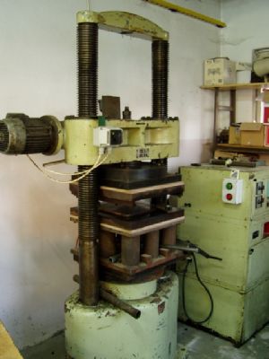

Np. dolną belkę ze stołem zrobiłbym ruchomą na dwóch śrubach z gwintem trapezowym niesymetrycznym, sprzężonych kołem zębatym u podstawy wraz z prowadnicami na pionowych teownikach (bocznej ramie) - kręcisz jedną ze śrub, a obydwie poruszają się w tym samym momencie i podnoszą lub opuszczają stół (przykład na zdjęciu poniżej).
Lub zamiast kręcić kluczem lub korbą zamontowałbym silnik:
Oczywiście śruby nie musiałyby być tak wysokie, jak cała rama twojej maszyny (kwestia konstrukcji).

Post napisał: Agent0700 » 16 maja 2013, 09:36
To wszystko prawda tylko nie posiadałem takich śrub, zresztą z prasy korzystam rzadko, nie ma problemu.
