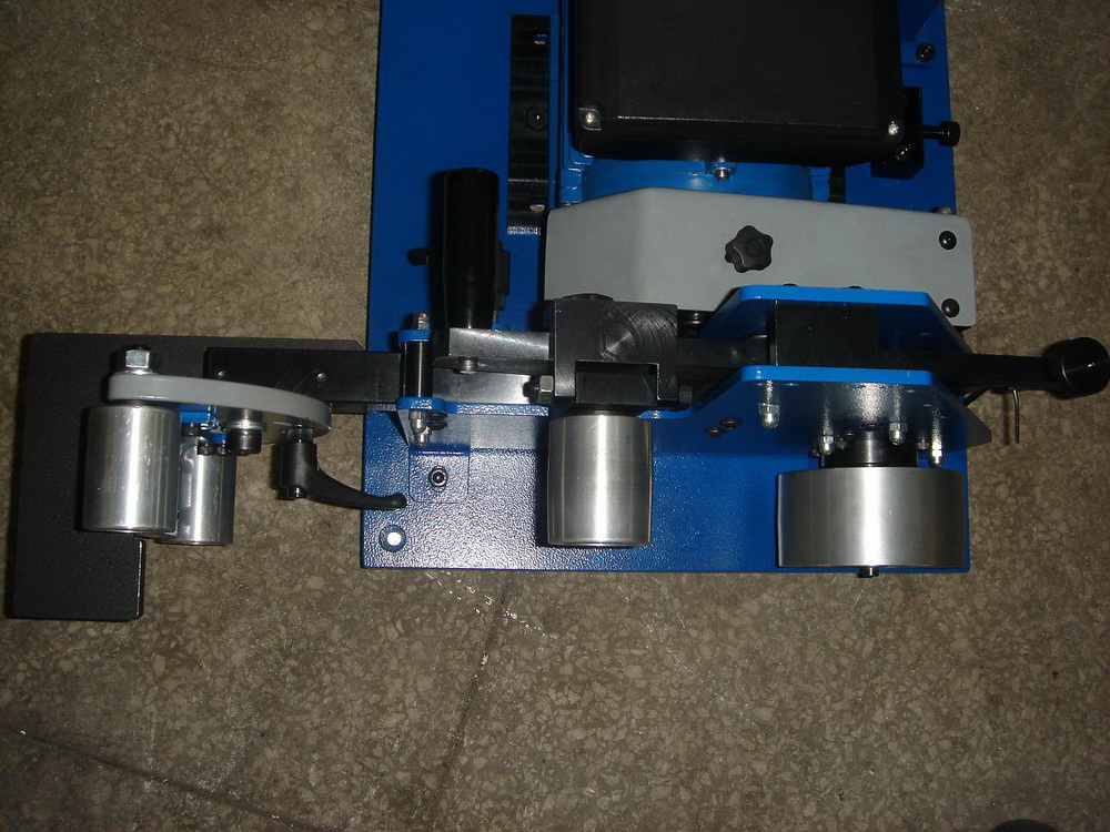

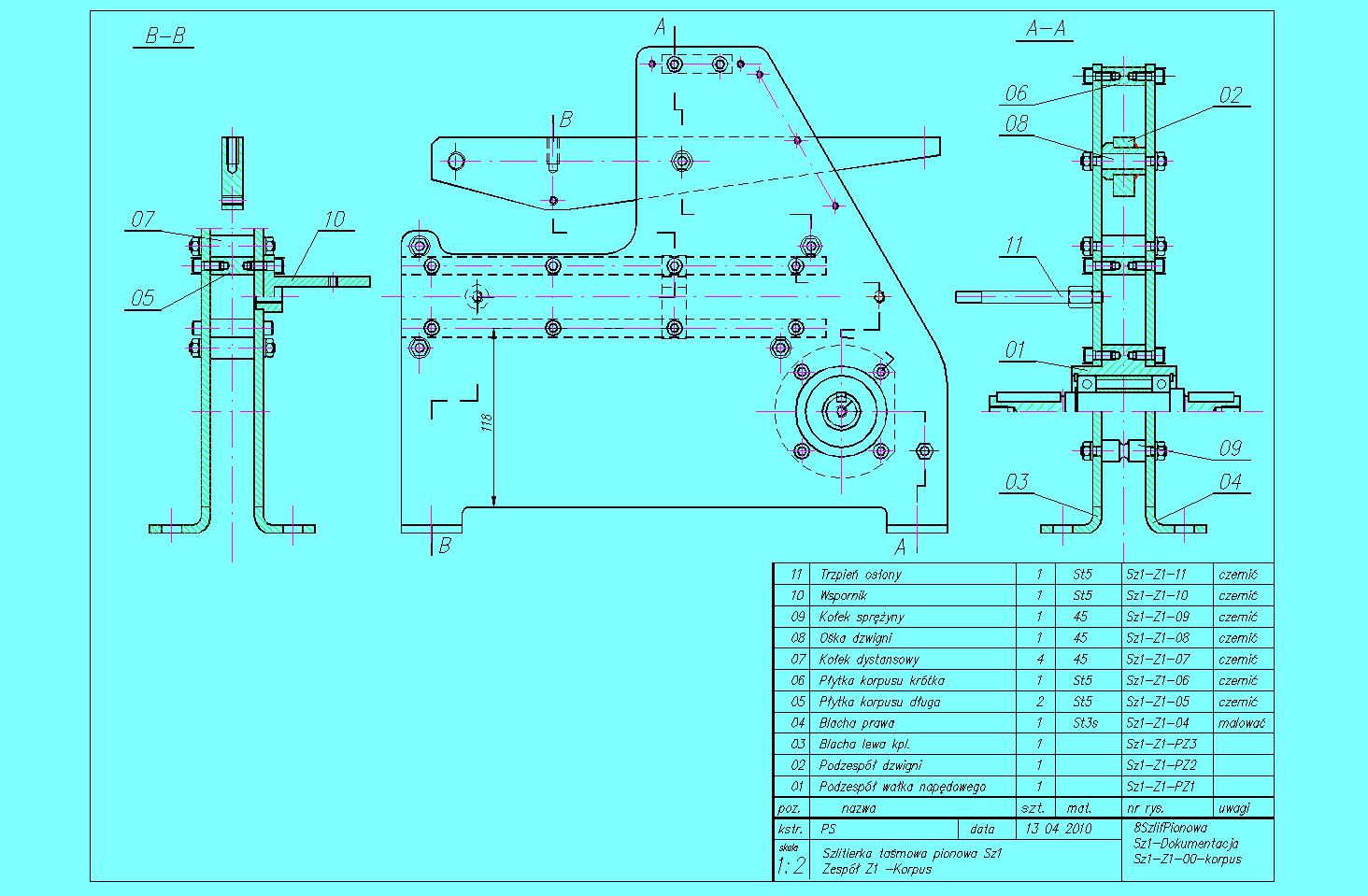

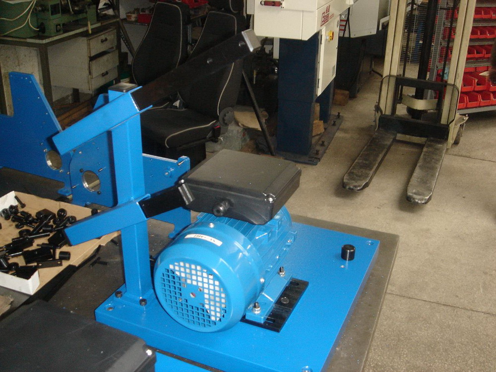

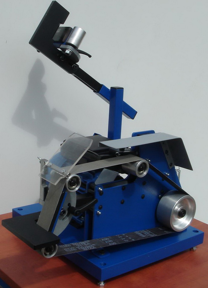

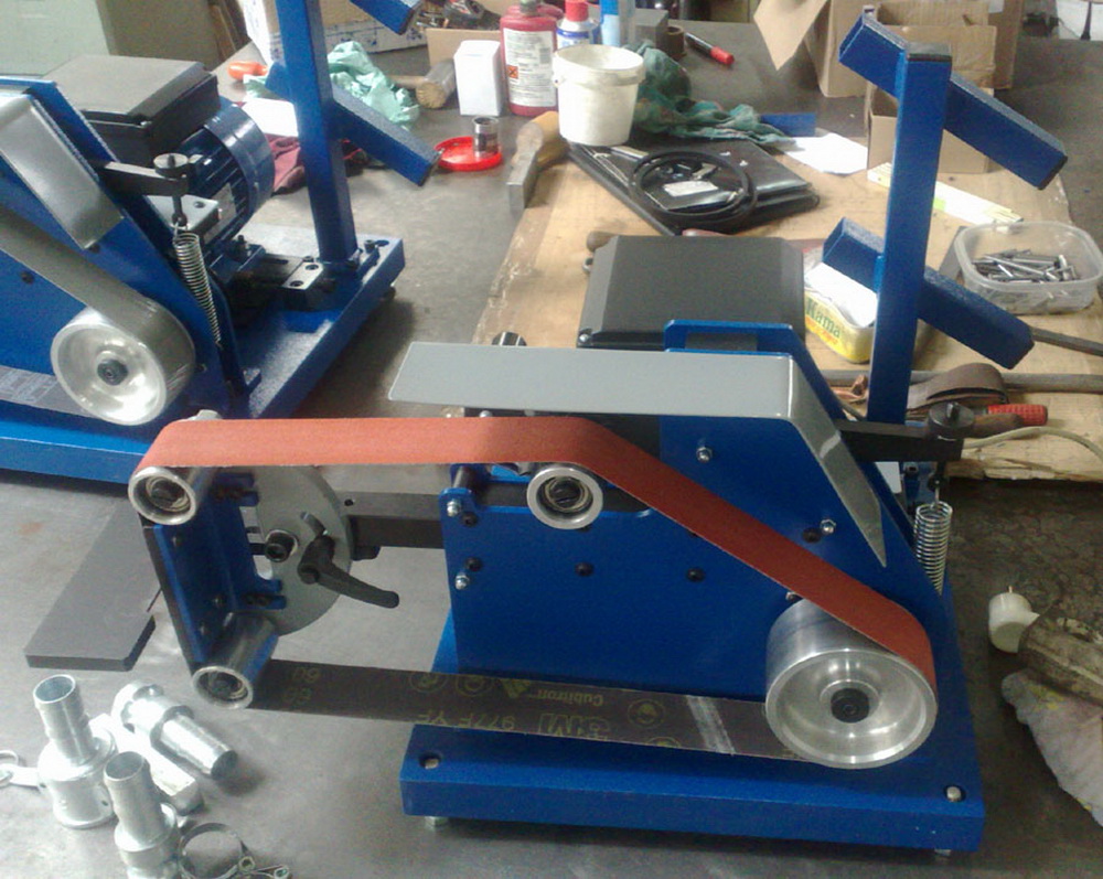

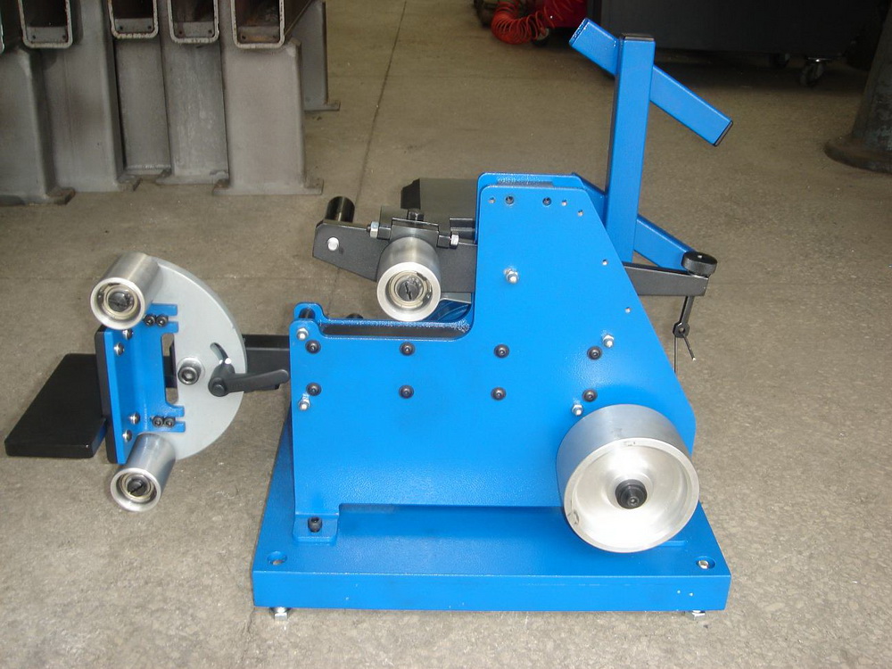

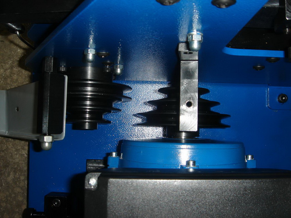

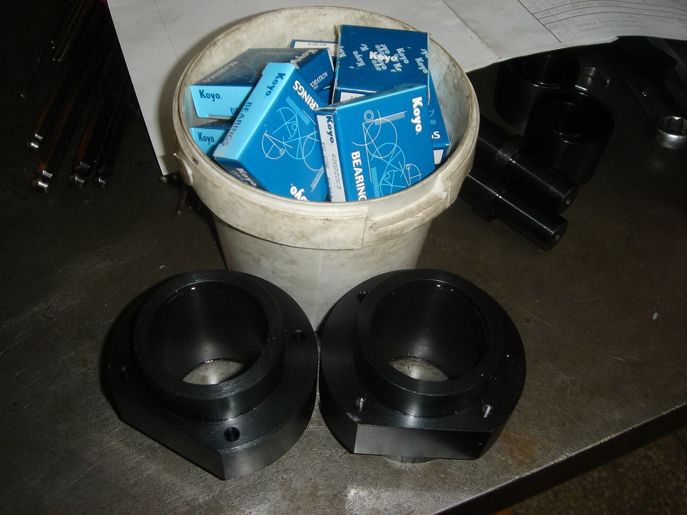

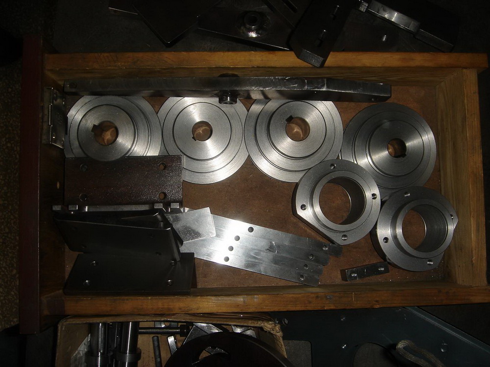

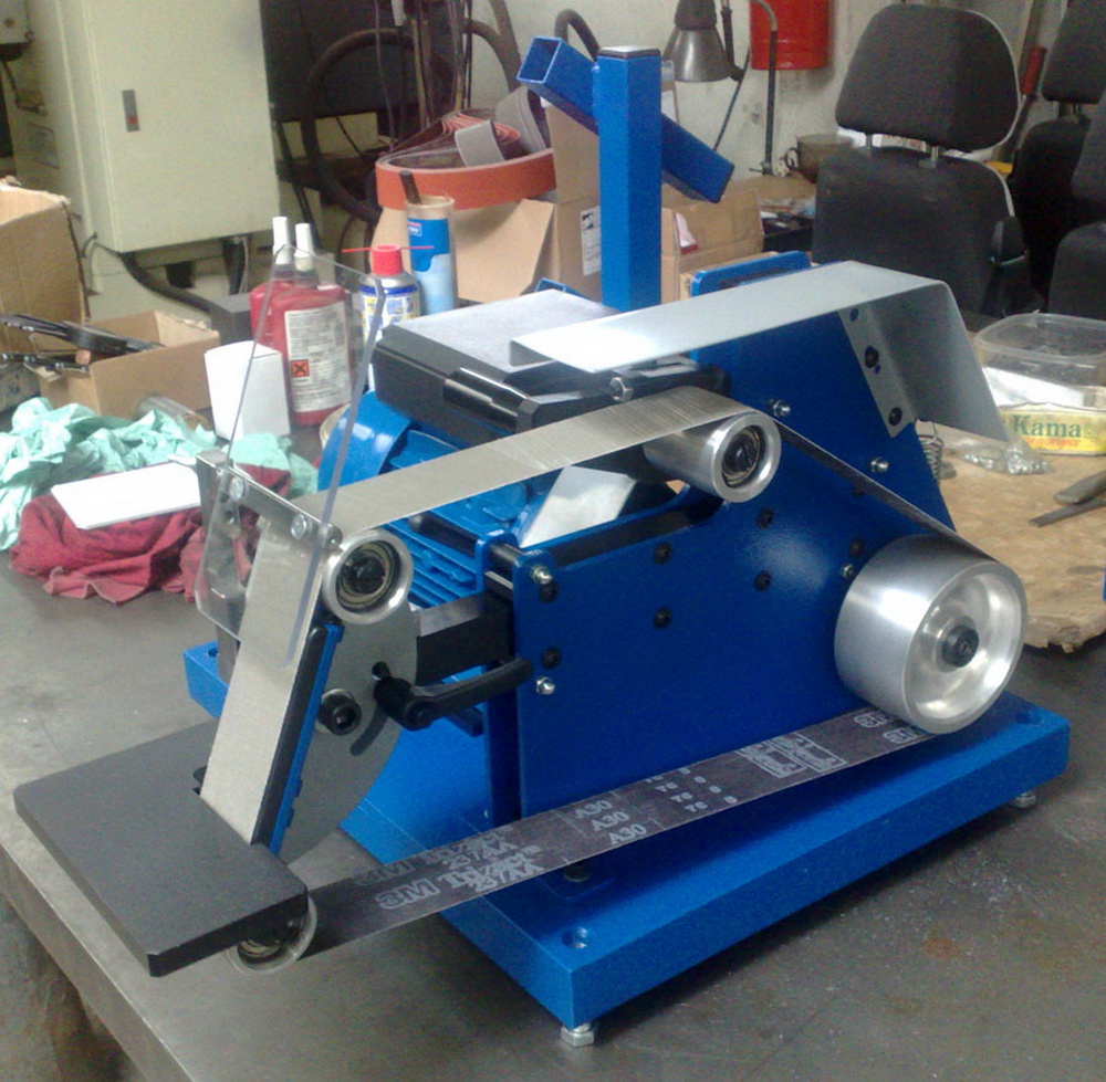

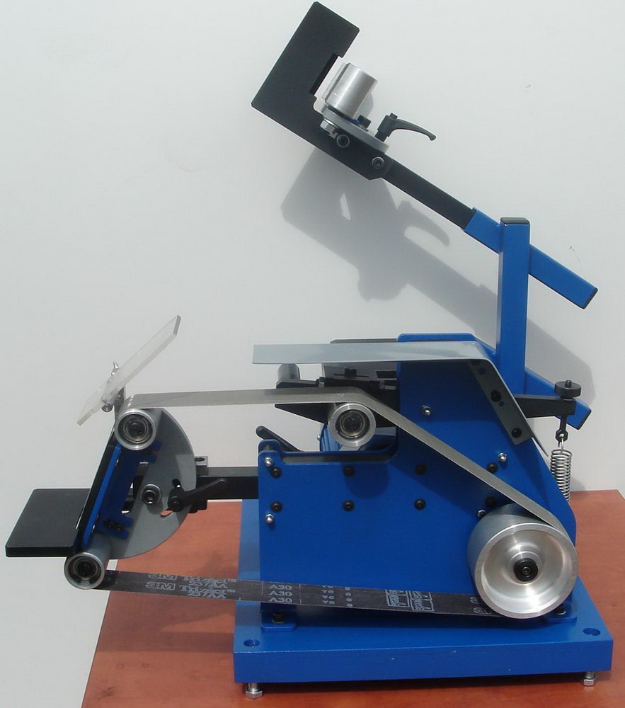

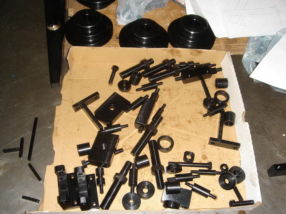

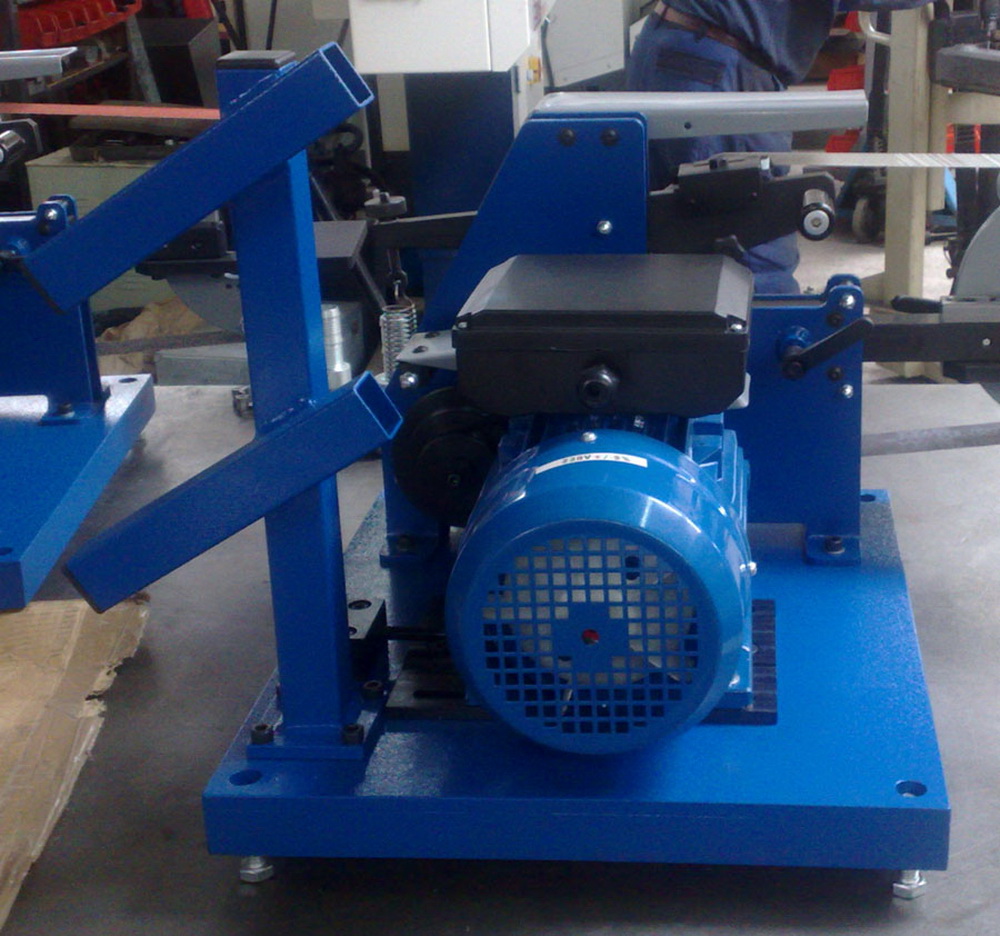

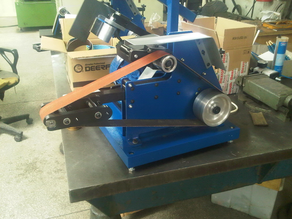

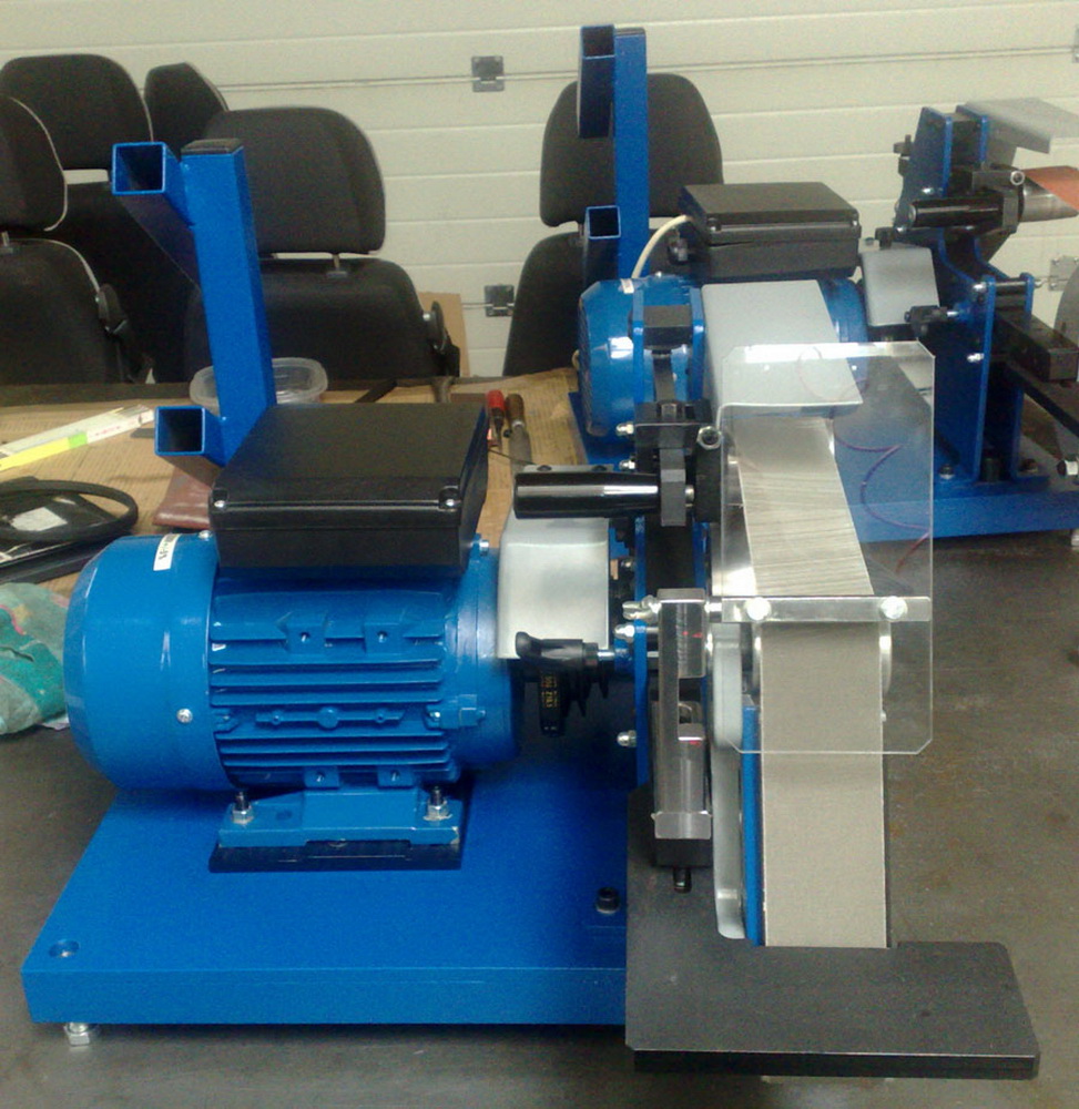

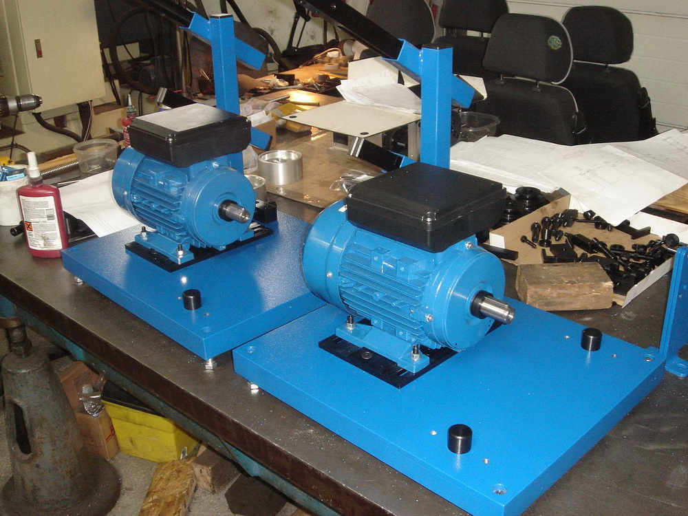

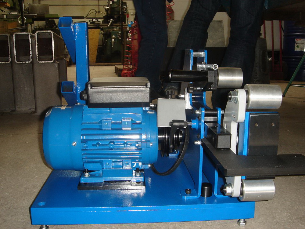

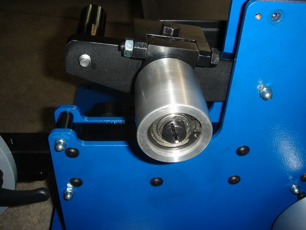

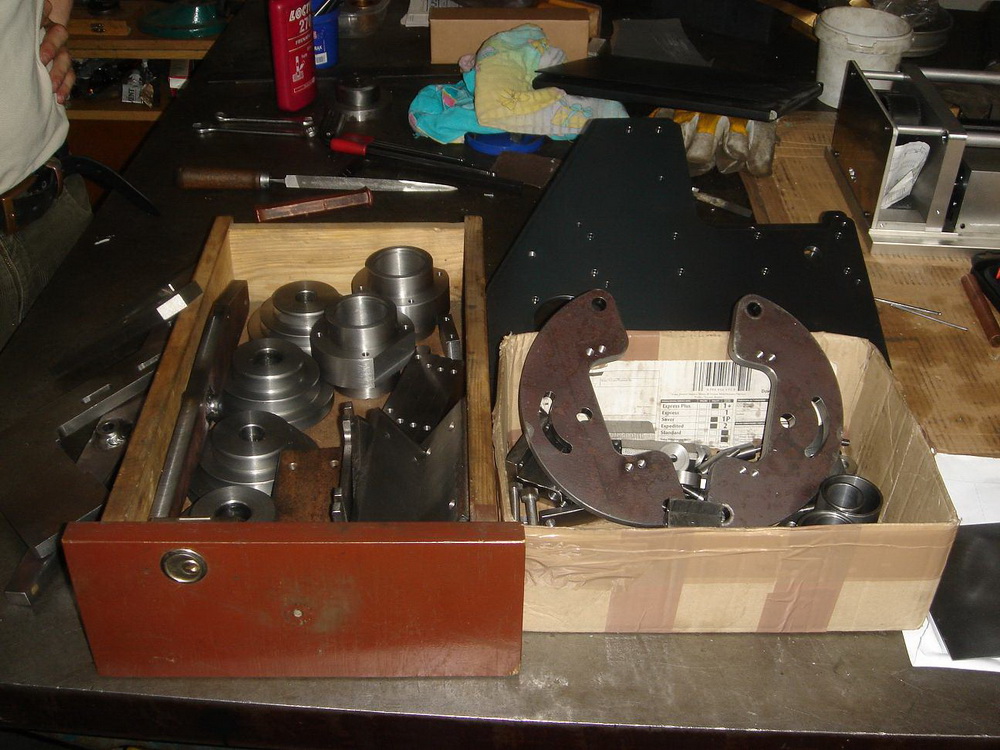

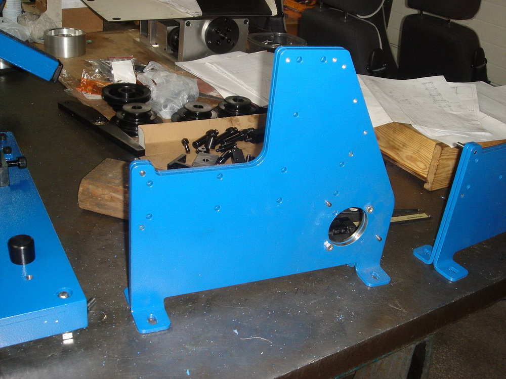

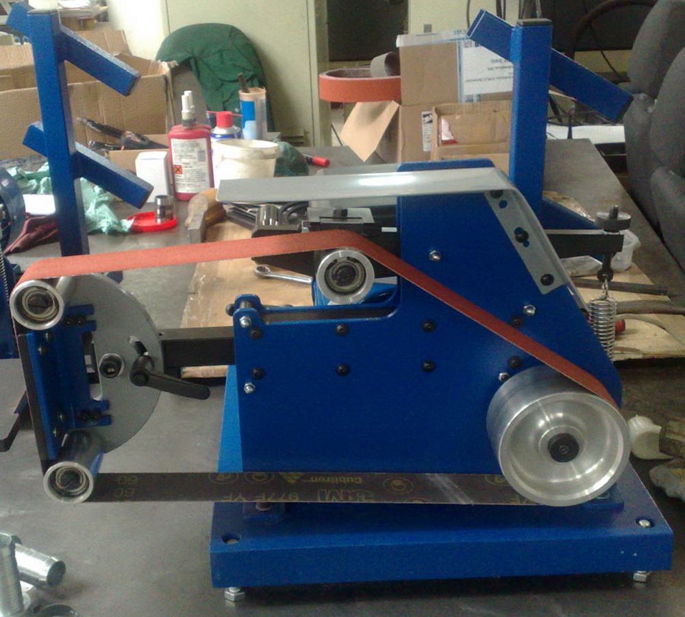

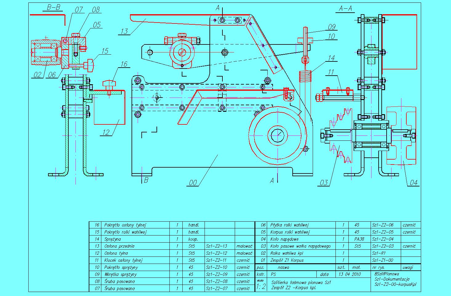

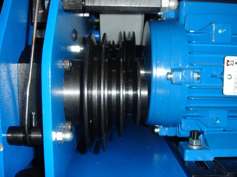

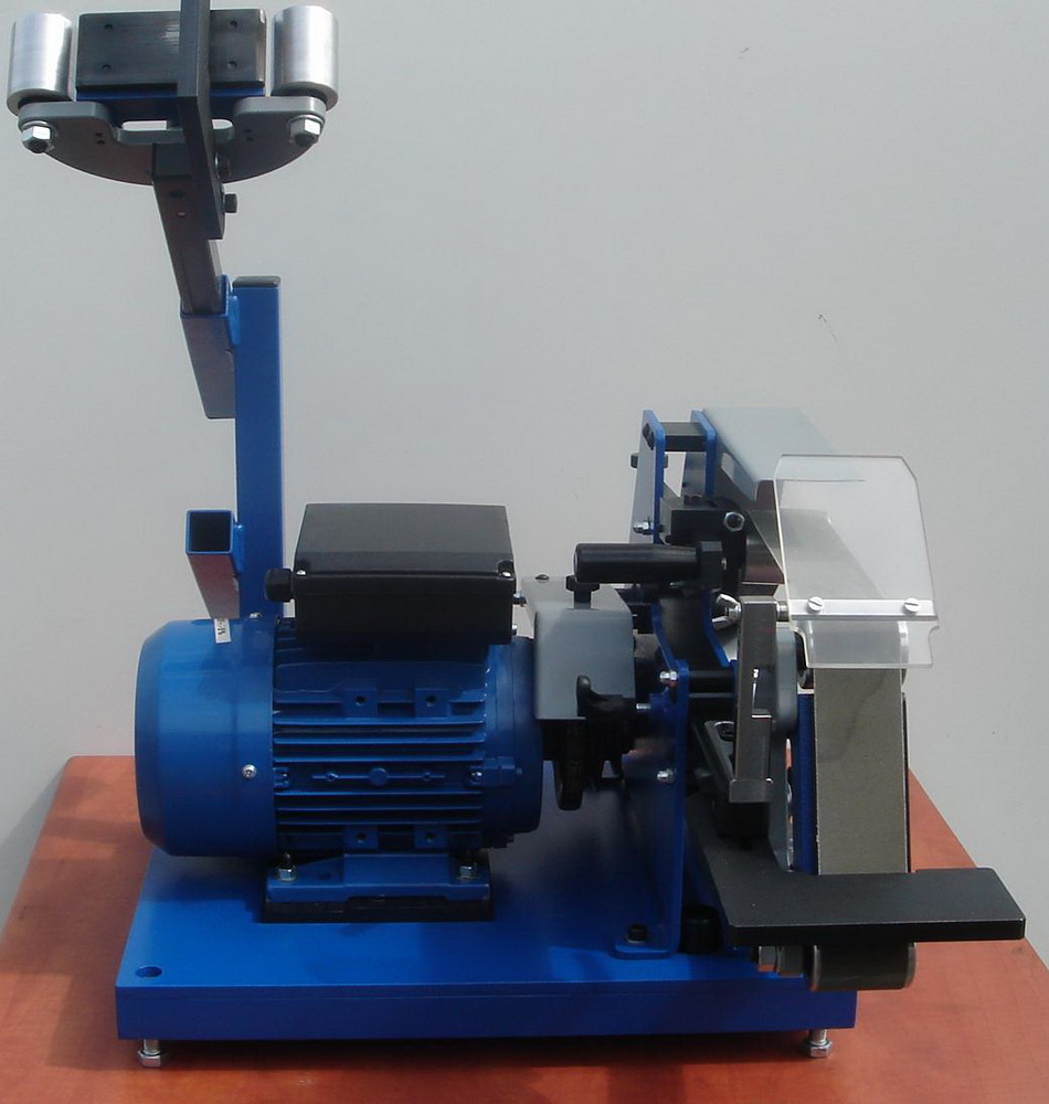

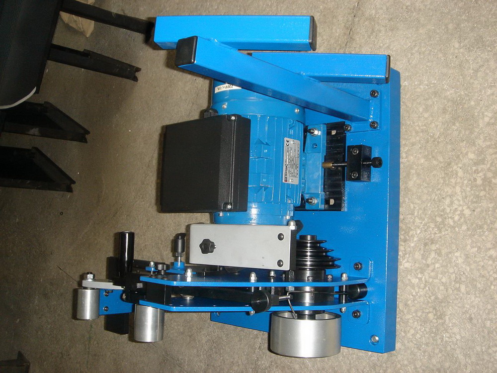

ostatnio zrobiłem sobie dwie szlifierki taśmowe. Poczytaj sobie ten temat z forum o nożach
http://www.knives.pl/forum/index.php/topic,43342.0.html
Obrazek Obrazek Obrazek
Obrazek Obrazek

:shock: jesteś serio profesjonalistą wygląda jak ze sklepu też mam nadzieje kiedyś zbudować sobie taśmówkę i także z wymiennymi końcówkami można szukac inspiracji na YouTube :wink:
hmm a co z taśmami robi się je samemu czy kupuje? bo w marketach to maja te do ręcznych szlifierek wiec trochę przykrótkie
Piotrjub
Posty: 1494
Lokalizacja: Gdansk
Post napisał: Piotrjub » 11 cze 2010, 22:49

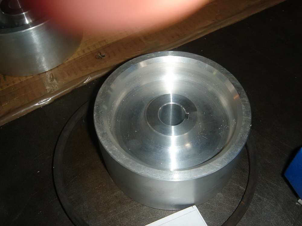

Można powiedzieć że szlifierka KMG była moją inspiracją.
Pasy jakie stosuje w maszynce to szerokość 50mm a długość pasa 1350mm do 1650mm
Na początku zamówiłem w firmie Konport - zgodnie z sugestiami osób które już kupowali je od nich ( świetne pasy, świetnie kleją , oczywiście cenowo może być mało atrakcyjnie, ale to 3M). Następnie napisałem do Pana która oferuje materiały producenta:
www.deerfos.com kontakt do tej osoby [email protected]
Z opinii jakie wyrażali użytkownicy materiałów tej firmy wynikało że są porównywalne a dodatkowo o połowę tańsze. Nie mam jeszcze zdania o ich materiałach ale dodam że po pierwszym kontakcie dostałem niedawno od nich pasy ścierne do maszyny za darmo do wypróbowania.
Koła kontaktowe można zamówić
http://www.mkab.com.pl/?page=14 lub http://www.marbad.pl/index.php?option=c ... Itemid=108

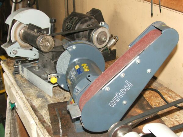

W międzyczasie przyszedł mi do głowy pomysł na wykonanie szybkiej prowizorki ;)
Oto gdyby zdemontować z tego badziewnego nutoola uzwojenia silnika i ściernicę...
W miejsce ściernicy zamocować koło pasowe i napędzać to z przyzwoitego silnika trójfazowego...
No i oczywiście zamówić jakieś normalne taśmy ścierne w miejsce tego badziewia :D
Chyba takie coś wykonam na początek, w ramach "zapoznania się z problemem"
To nie lepiej wykonać to od podstaw niż przerabiać chinkę?

:arrow: BYDGOST :)
Pewnie, że lepiej :)
Ale zanim przyślą mi koła kontaktowe, to przerobię to chińskie badziewie ;)
Zajmie to w sumie tylko kilka godzin, a jest szansa jakoś ucywilizować tego
niezwykle wprost badziewnego chińskiego "wynalazka" ;)
