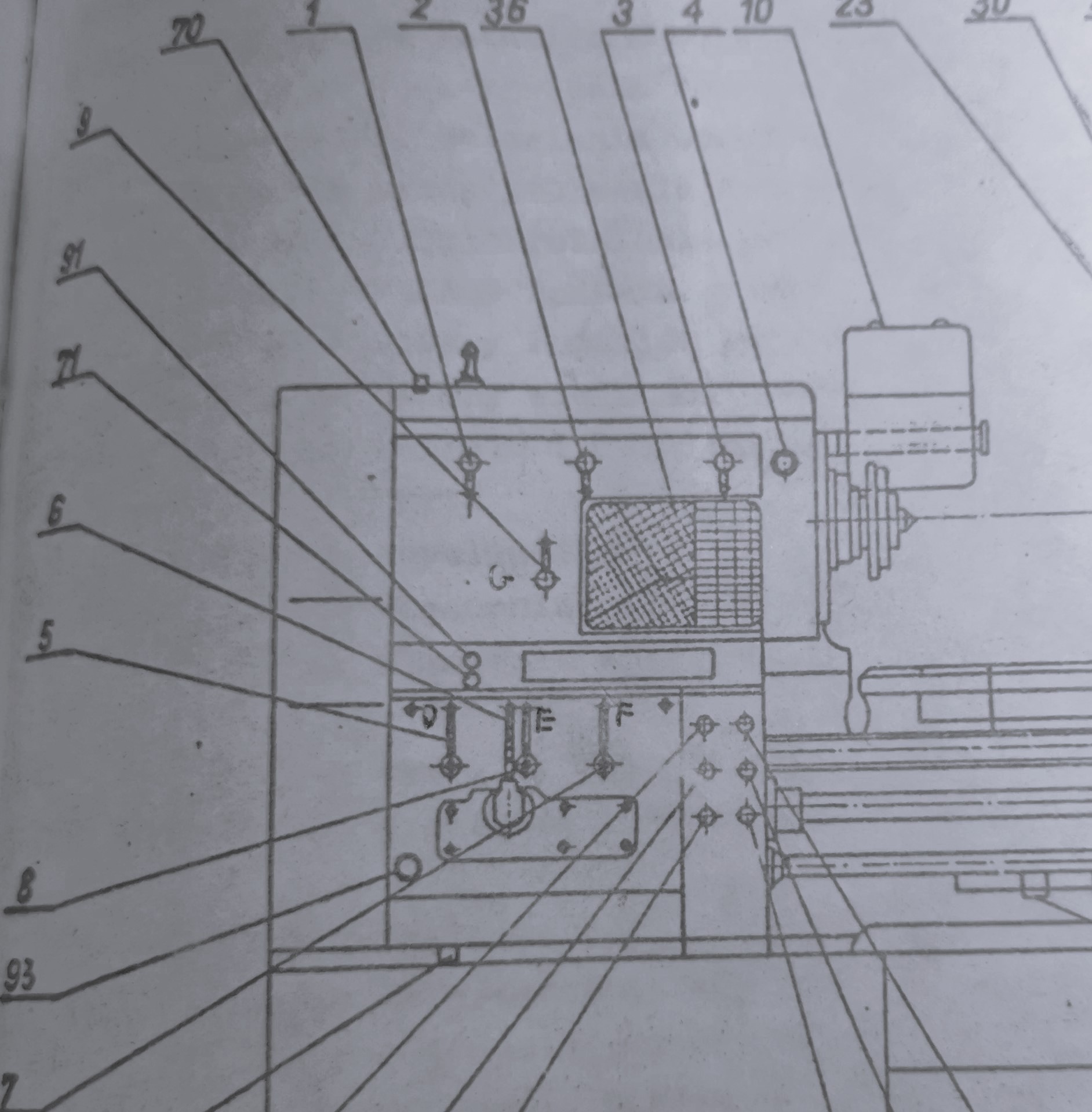

Cześć

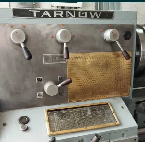

Mam Rumunke SN 400-lx1500 która cały support dolny (skrzynia posuwów śruba i support) ma z TUJ50M. Maszyna działa Ok ale niestety mam 1 zestaw kół zębatych, i 2 gwonty 1mm/obr i 2mm/obr i NIC wiecej.
Jest to hybryda z lat 80 dziesiątych 2 tokarek - dlaczego nie wiem, kupiłem niedrogo właściciel nie znał całej historii.
Możliwe że udałoby się wykorzystać koła z gitary TUJ 50, Ale nie byłem w stanie znaleźć takiego kompletu. I nie ma pewności że to zadziała.
Stąd pomysł, zrobienie semi-CNC z niej. Nie potrzebuje full-cnc gdyż to typowa serwisowa tokarka do naprawy lub dorabiania pojedynczych części.
Chciałbym wale wrzeciona zamontować enkoder i serwomotor na wejściu skrzyni przekładniowej posuwów (na ostatnim kole gitary). I napisać na jakiś sterownik PLC albo Raspberry prosty program do nadążnego zasilania posuwu w zależności co ustawie z HMI. Mam zamontowane na X i Y odczyt cyfrowy na taśmach magnetycznych ale to nie powinno być konieczne do tego zastosowania.
Co o tym pomyśle sądzicie i może ktoś to już robił?

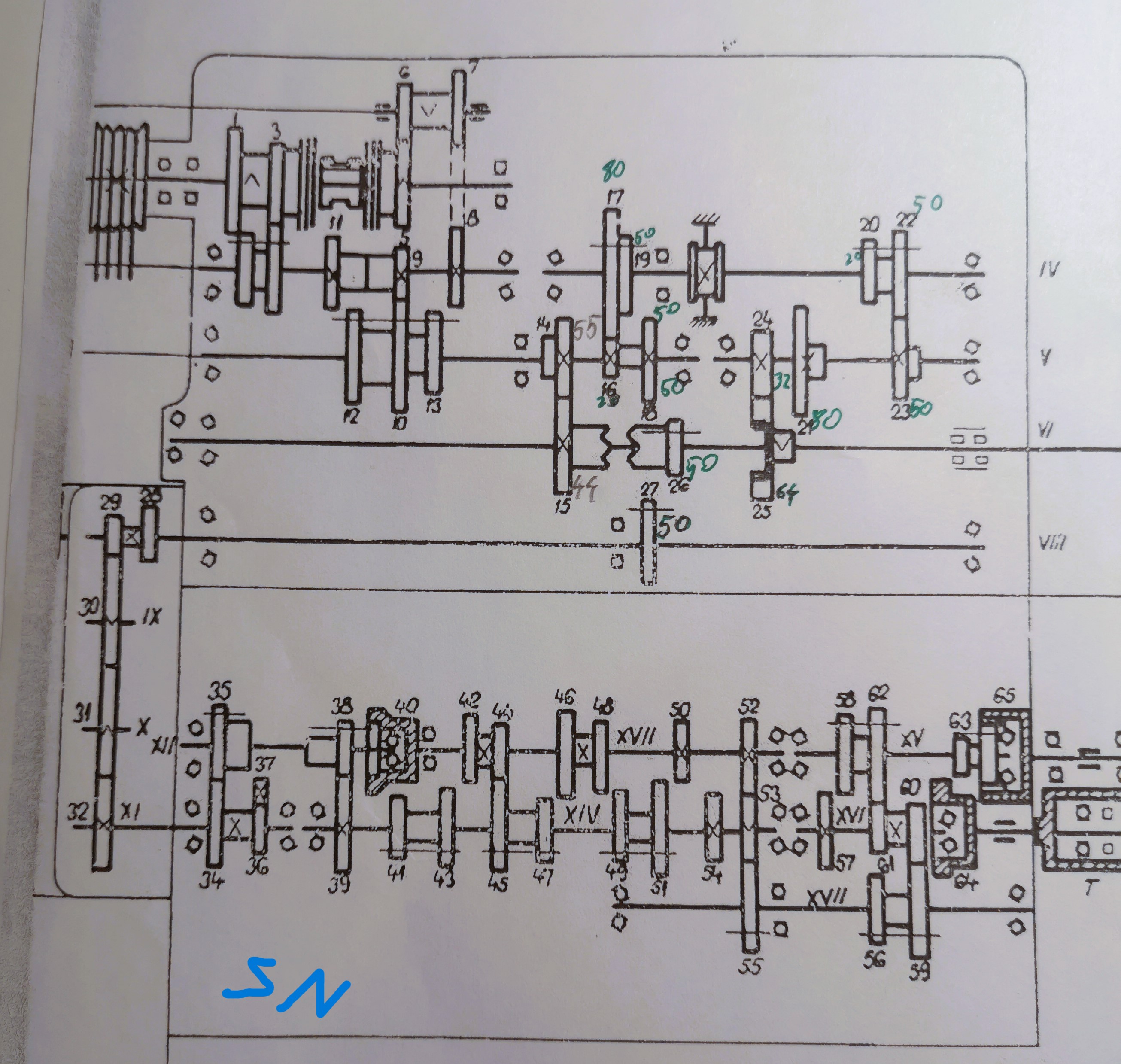

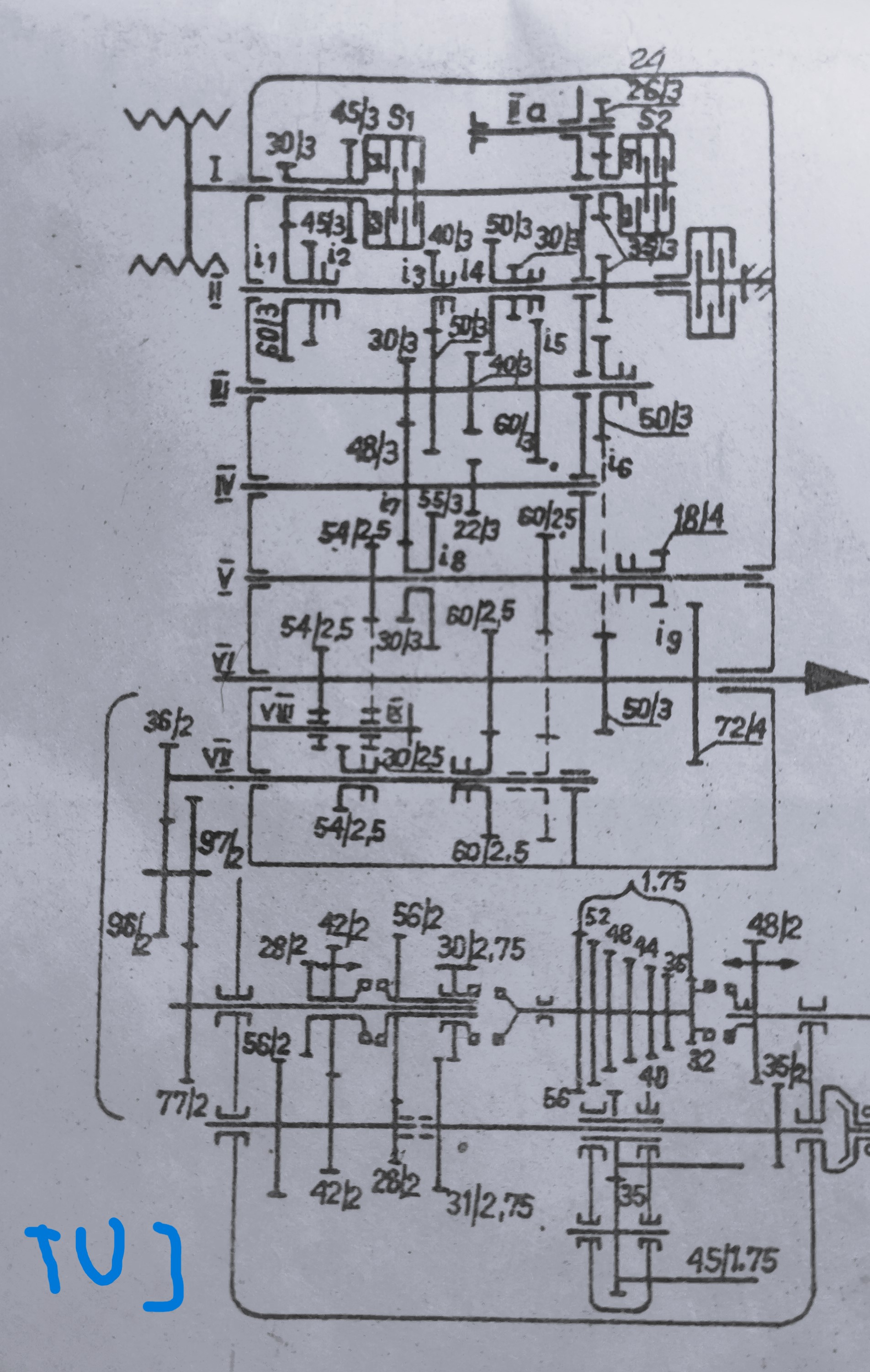

W tuj-50m jest 5 dzwigni odpowiadających za wybór posuwu, 4 na przekładni dolnej za gitarą jedna przed gitarą
Ta przed gitarą ma 4 ustawienia, 1:1 Lewo, 1:1 prawo, 4:1 Lewo, 4:1 Prawo
I widać to na schemacie skrzyni:
Rumnka w w skrzyni górnej przed gitarą ma tylko 2 ustawienia 1:1 i 8:1.

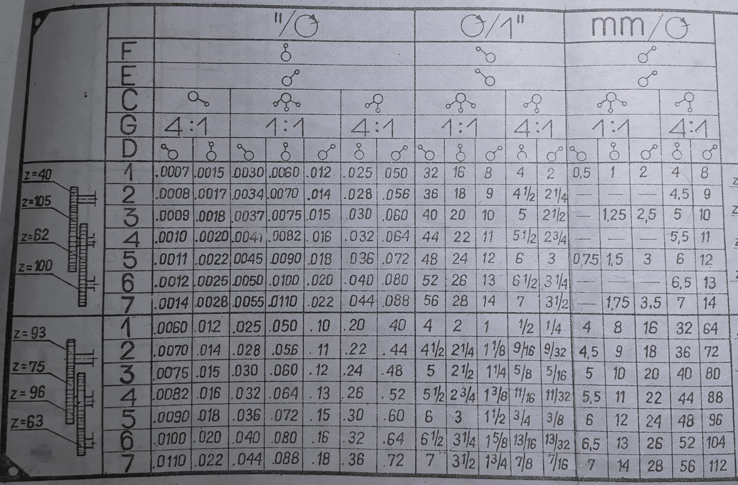

To jest tabela posuwuw tuj:
Teraz sprawdziłem i masz racje pomyliłem się, Jak dobiorę dobre koła to uzyskam wszystkie gwinty prawe, albo z kolumny 1:1 albo z kolumny 4:1. By uzyskać drugą kolumnę lub lewe gwinty trzeba inny zestaw kół.
