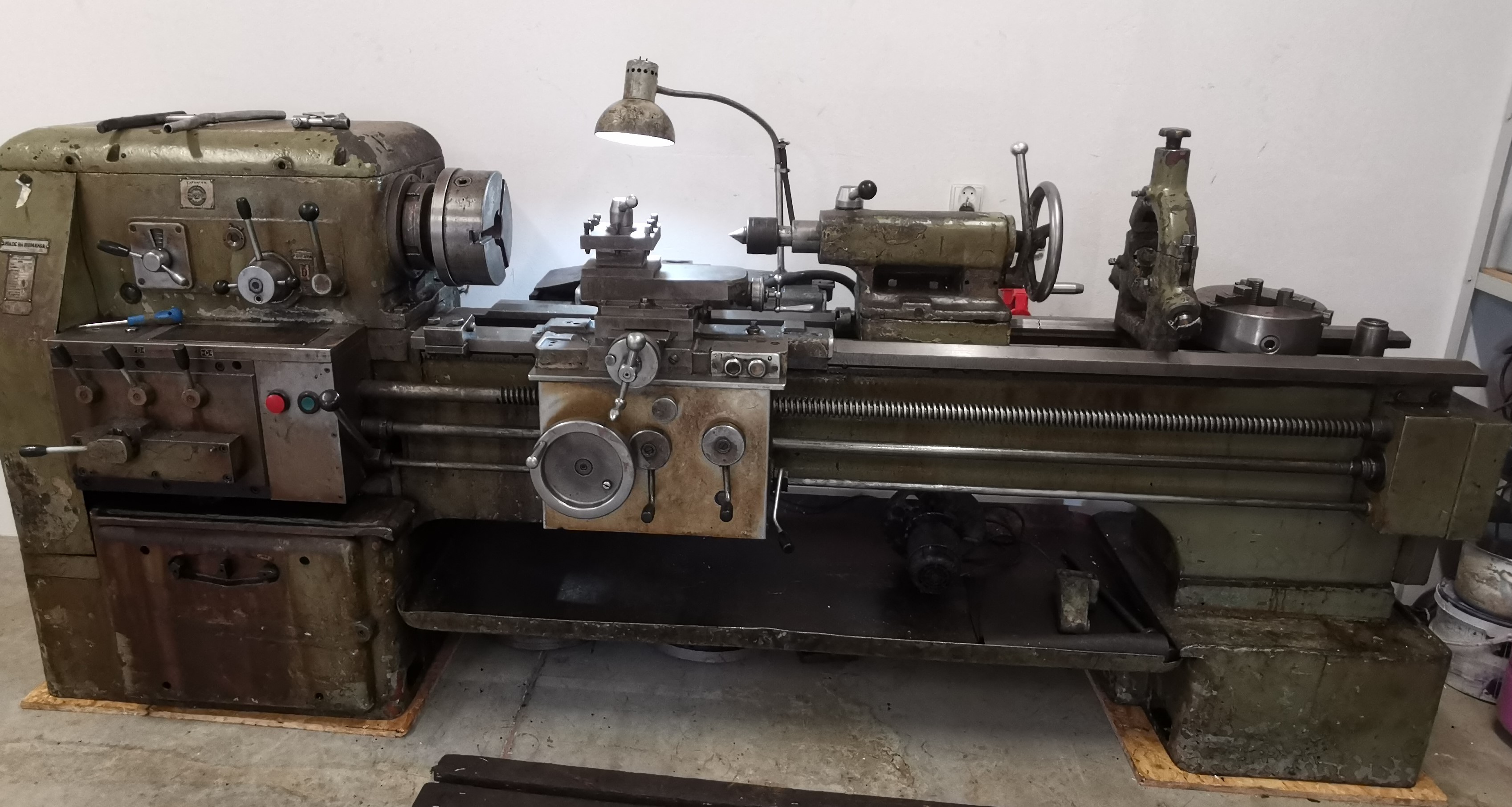

Cześć
Mam Rumunke SN 400-lx1500 która cały support dolny (skrzynia posuwów śruba i support) ma z TUJ50M. Maszyna działa Ok ale niestety mam 1 zestaw kół zębatych, i 2 gwonty 1mm/obr i 2mm/obr i NIC wiecej.
Jest to hybryda z lat 80 dziesiątych 2 tokarek - dlaczego nie wiem, kupiłem niedrogo właściciel nie znał całej historii.
Możliwe że udałoby się wykorzystać koła z gitary TUJ 50, Ale nie byłem w stanie znaleźć takiego kompletu. I nie ma pewności że to zadziała.
Stąd pomysł, zrobienie semi-CNC z niej. Nie potrzebuje full-cnc gdyż to typowa serwisowa tokarka do naprawy lub dorabiania pojedynczych części.
Chciałbym wale wrzeciona zamontować enkoder i serwomotor na wejściu skrzyni przekładniowej posuwów (na ostatnim kole gitary). I napisać na jakiś sterownik PLC albo Raspberry prosty program do nadążnego zasilania posuwu w zależności co ustawie z HMI. Mam zamontowane na X i Y odczyt cyfrowy na taśmach magnetycznych ale to nie powinno być konieczne do tego zastosowania.
Co o tym pomyśle sądzicie i może ktoś to już robił?

jak będzie taki co zrobi za darmo bo robić lubi ale raczej szybciej znajdziesz lub dorobisz właściwe koła.
I będzie sztywne przeniesienie niezależnie od prędkości.

Znając skok śruby pociągowej i przełożenie między wrzecionem a kołem Z1 gitary, można dobrać potrzebne koła zębate z tym że tabelę gwintów i posuwów trzeba by napisać odnowa. Modułowe koła zębate można kupić jako półprodukt.
Jak pokazują filmy na Youtube zrobić poprawnie działającą elektro gitarę to nie jest takie hop-siup.

Już dawno bym dobrał koła zębate do gitary. Niestety osoba która zrobiła tego frankensteina tokarek nie nie przejęła się tym że tuj i Rumunka maja inne rozwiązania przełożenia posuwu. Są inne przełożenia głównej przekładni ale to wymaga tylko doboru innych kół, problem przede wszystkim jest że przełączanie kierunku kierunku obrotów posuwu w rumunce było w skrzyni posuwów a w Tuj jest w głównej przekładni.
Wiec jak dobiorę odpowiednie koła, to cześć gwintów będę miał tylko prawych, a cześć tylko lewych :) Można dobrać 2 komplety ale to juz się robi dość skomplikowana układanka na gitarze. No i jako ostatnie. W TUJ nie ma wszystkich gwintów wiece np. 3/8 cala rurowy nie da się nagwintować.
Znalazłem zestaw filmów na YouTube gdzie gość na małej tokarce robi dokładnie to co ja chcę zrobić:
https://www.youtube.com/playlist?list=P ... nVVdS3WVgg
Jak znacie jakieś inne źródła to się podzielcie proszę.
Straszne herezje piszesz.
Skok nacinanego gwintu zależy wyłącznie od przełożenia przekładni i skoku śruby pociągowej.
Skok śruby jest oczywiście stały, więc trzeba dobrać przełożenie przekładni.
Żeby naciąć calowy gwint używając metrycznej śruby pociągowej (albo na odwrót) trzeba mieć koło o 127 zębach i to wystarczy.
Po cholerę chcesz zmieniać kierunek obrotów?
Wiesz jak się nacina gwinty na manualnej tokarce, czy tylko się domyślasz?

Spokojnie nie herezje, tylko wynik chorego pomysłu z przed lat złączenia 2 totalnie różnych tokarek.
Ale może się mylę. By to ocenić załączę tu trochę materiałów.
W tuj-50m jest 5 dzwigni odpowiadających za wybór posuwu, 4 na przekładni dolnej za gitarą jedna przed gitarą
Ta przed gitarą ma 4 ustawienia, 1:1 Lewo, 1:1 prawo, 4:1 Lewo, 4:1 Prawo
I widać to na schemacie skrzyni:
Rumnka w w skrzyni górnej przed gitarą ma tylko 2 ustawienia 1:1 i 8:1.
To jest tabela posuwuw tuj:
Teraz sprawdziłem i masz racje pomyliłem się, Jak dobiorę dobre koła to uzyskam wszystkie gwinty prawe, albo z kolumny 1:1 albo z kolumny 4:1. By uzyskać drugą kolumnę lub lewe gwinty trzeba inny zestaw kół.
