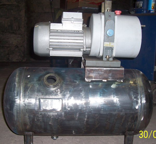

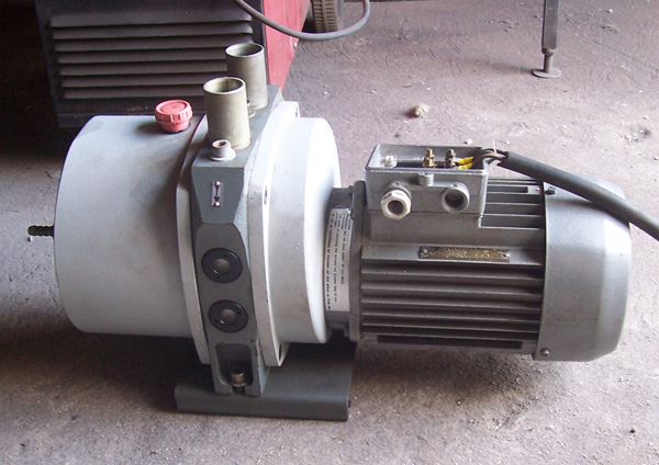

pokusiłem się o zakup pompy i dziś przyszła AL30W
silnik 1,5 kW :)
ze względu na wagę postanowiłem że będzie razem z butlą "nieprzyspawana " do reszty
[ Dodano: 2010-05-05, 16:27 ]
Dziś po zakupie oleju zrobiłem próbę odsysania powietrza z butli 70 litrów.
Do -0,8 bara idzie pięknie i wypompowuje w kilkanascie sekund, następne 0,1 bara trwa ponad 20 sekund. Butla trzeszczy :mrgreen: :

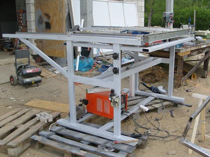

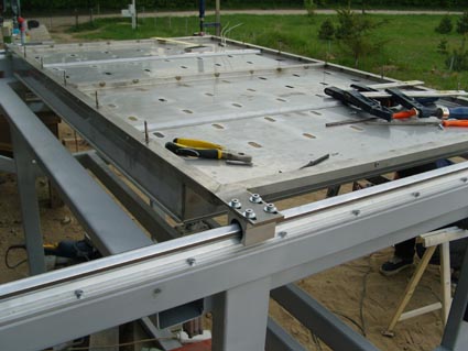

Post napisał: rolandgda » 24 maja 2010, 09:25
Przedstawiam zdjęcia budowy swojej termoformierki.
Format pracy 150 x 100 cm, grzałki ceramiczne (70 szt).
Pompa Becker, skok 350 mm, napęd pneumatyczny.
