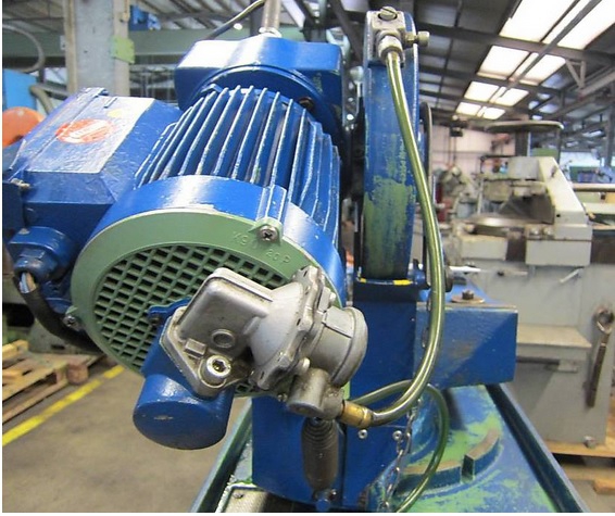

Przepraszam za offtop ale ciekawe :mrgreen: rozwiązanie podawania chłodziwa w fabrycznej pile:

#27
Post napisał: syntetyczny » 24 wrz 2014, 19:40
Pompka od spryskiwaczy?
Kreatura CNC
Modernizacja plotera megaplot
251mz
Posty w temacie: 12
Posty: 4540
#28
Post napisał: 251mz » 24 wrz 2014, 20:00
syntetyczny pisze:Pompka od spryskiwaczy?
To jest pompa paliwa od aut starszej daty ;)
http://www.aukcjoner.pl/gallery/017708238-1.html#I1
Takie pompy mają napęd z krzywki na wałku , popycha ona membranę , która pompuje...
Sam kiedyś się zastanawiałem nad taką pompką do użycia jako centralne smarowanie w starszej maszynie...

Tomciowoj pisze:Przepraszam za offtop ale ciekawe :mrgreen: rozwiązanie podawania chłodziwa w fabrycznej pile:
I dlatego proste rozwiązania są takie piękne :smile:
