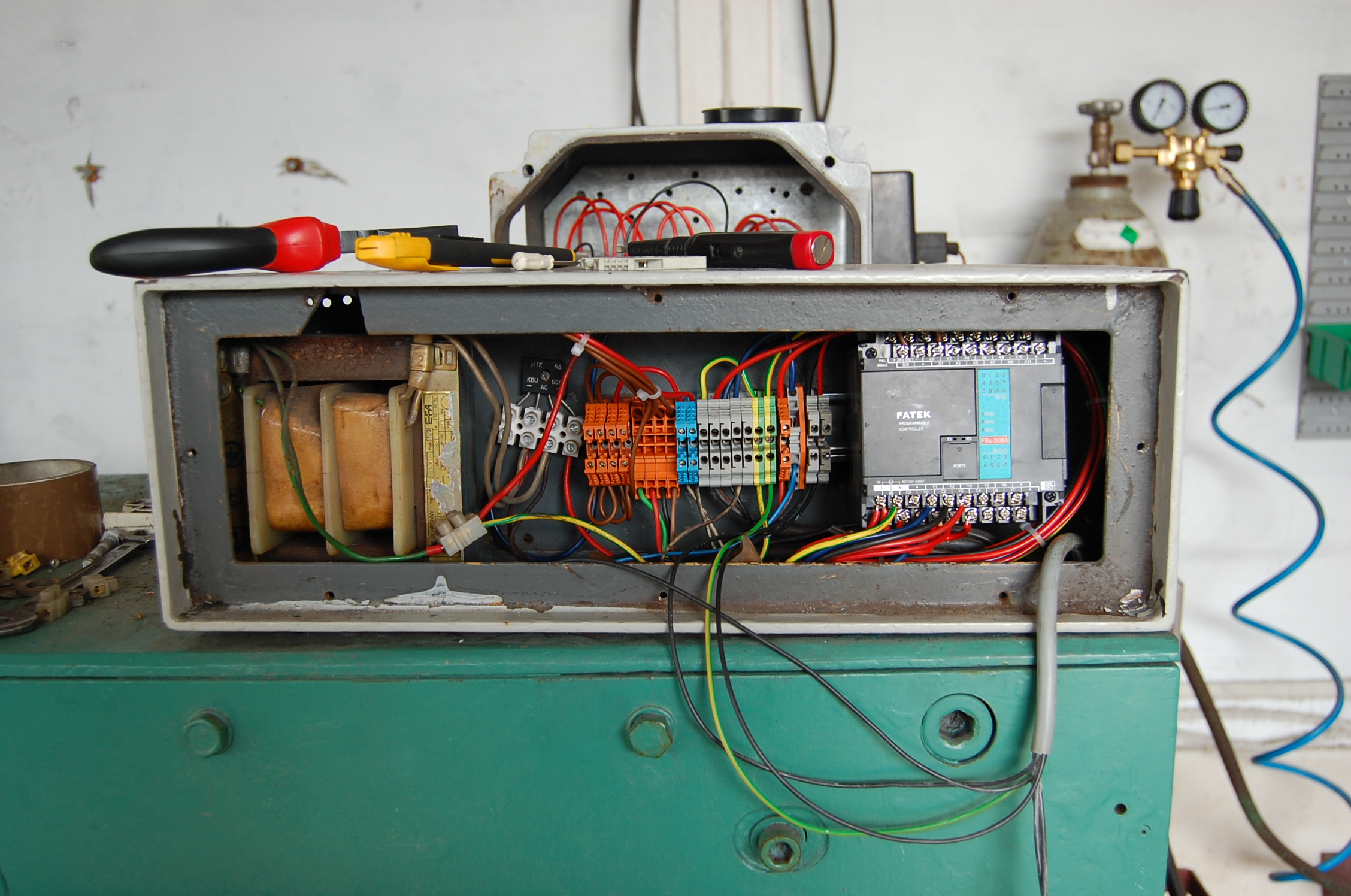

Po pierwsze i najważniejsze, w gilotynie osłona powinna być tak ustawiona i zrobiona żeby nie było możliwości wsadzenia palców !!! Dociski zawsze schodzą pierwsze a potem następuje cięcie.
Dwutakt stosuje się przy gilotynach do grubych blach, ale takich używa się coraz mniej :smile:

Post napisał: kamar » 10 kwie 2013, 05:19
Nie jest tak zle. Osłona jest , czujkę otwarcia założę i niech se radzą.

Post napisał: kamar » 10 kwie 2013, 14:25
kamar pisze: Na razie poległem na elektrozaworze. .
Już nikomu na tym świecie wierzyc nie można :)
Bujalem się z elekrozaworem trzy dni, przewijanie cewki, wymiana na zapas, a tu sie okazuje ze bydle chodzi na 220V :)

Post napisał: kamar » 11 kwie 2013, 15:16
Bez przesady. Mogliśmy popatrzeć przed pruciem instalacji :) Zmyliły nas te cewki od hydrauliki na 24 V wyprostowane.
