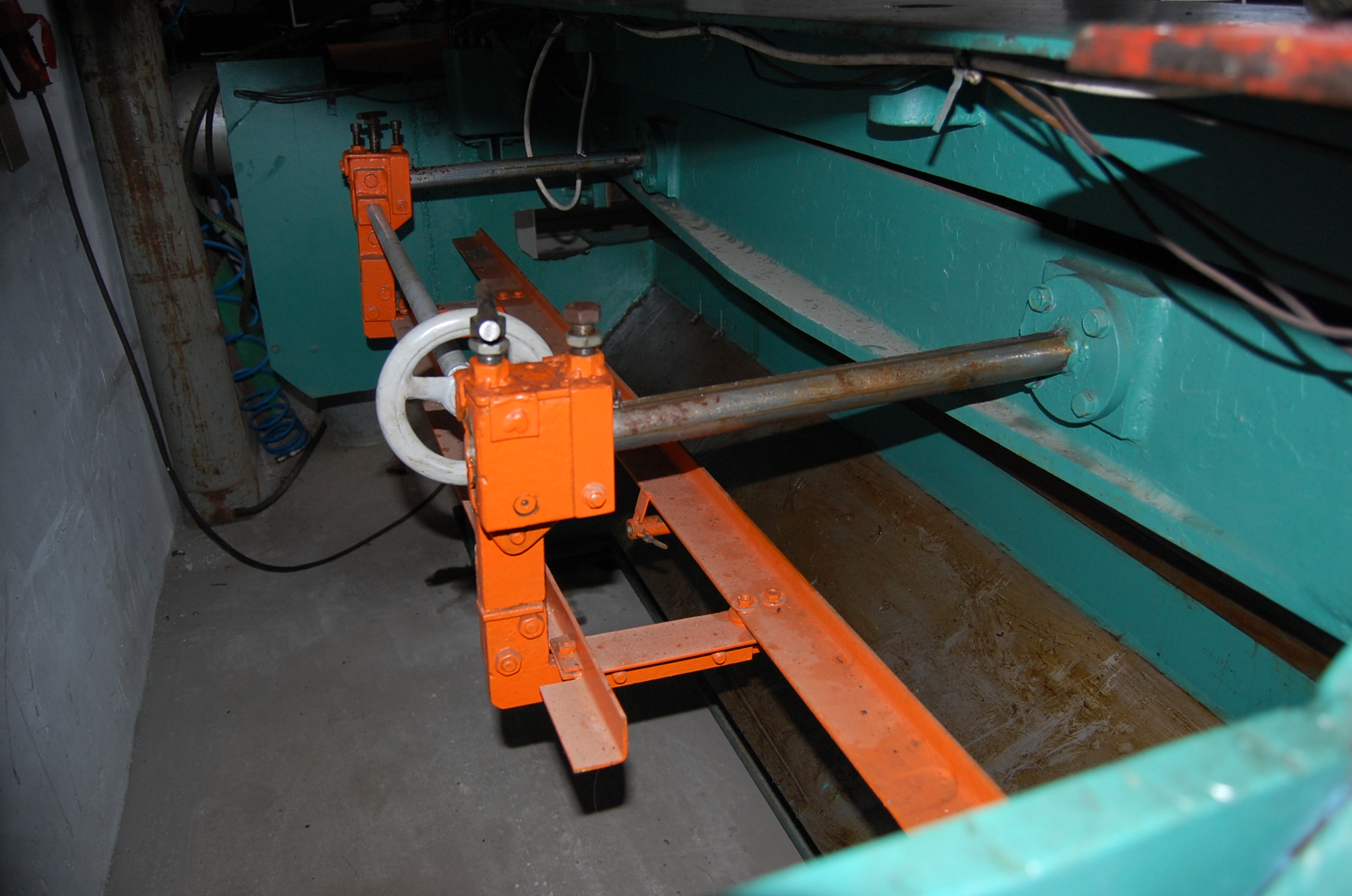

Post napisał: kamar » 12 kwie 2013, 16:15
Z tyłu jest takie ustrojstwo:
Nawet dość dokładne. Bez spinania w milimetrze na dwóch metrach.

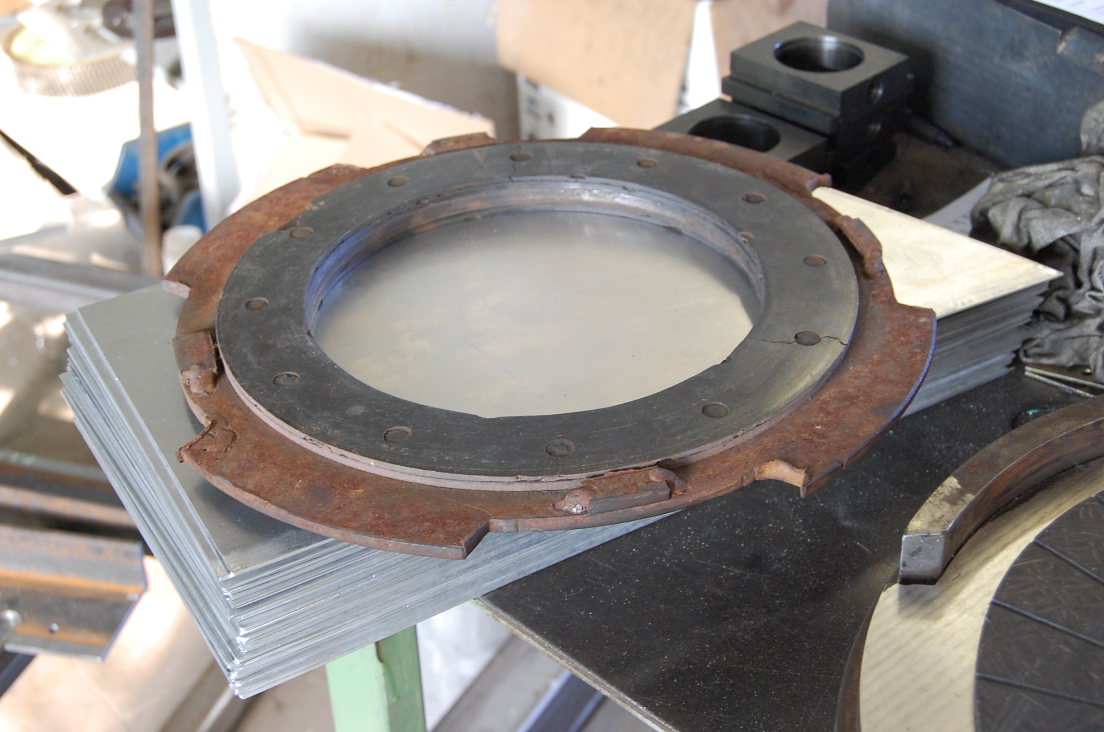

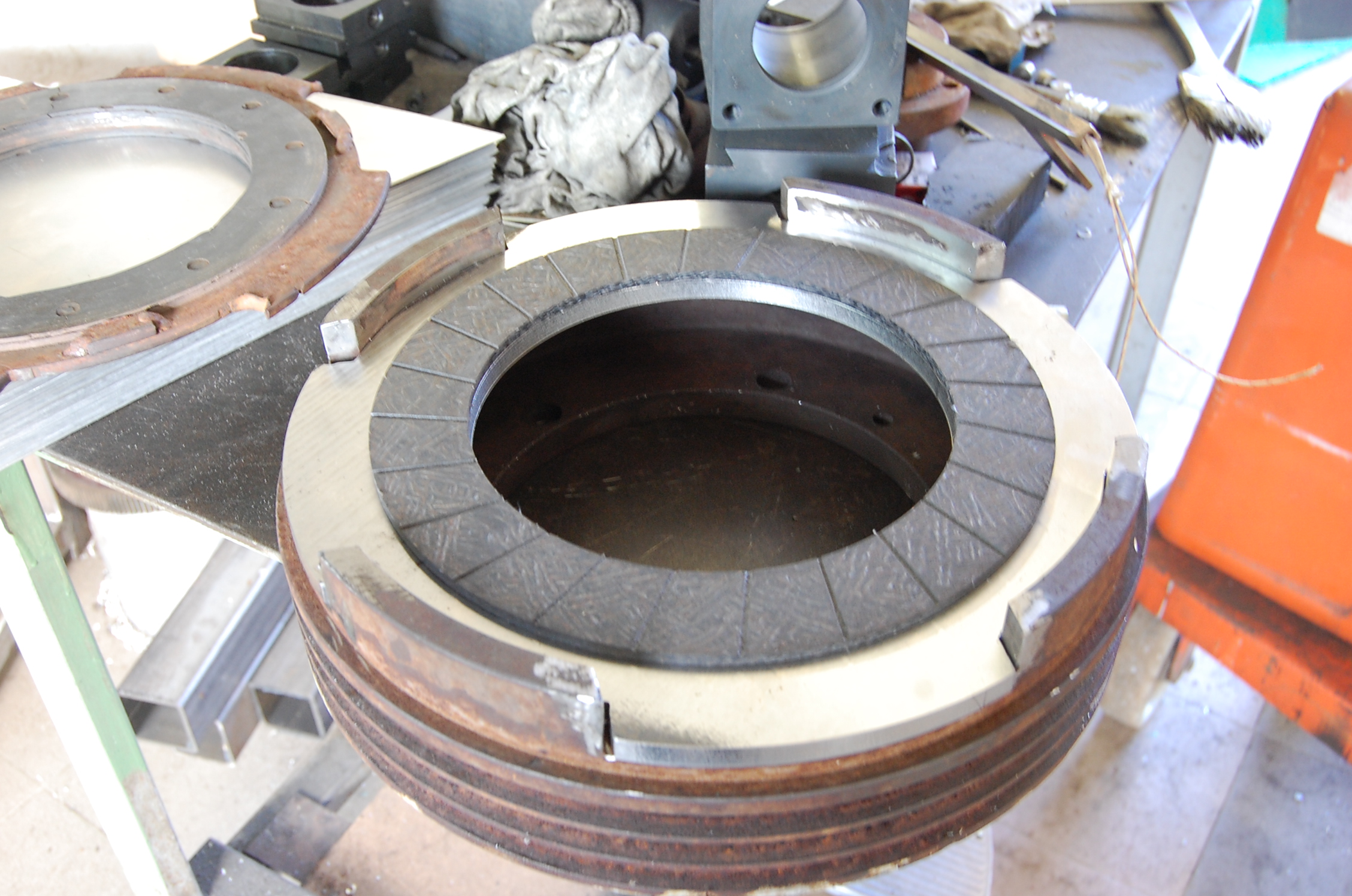

Post napisał: kamar » 08 maja 2013, 17:54
Gilotynka już trochę pocięła więc przyszedł czas zajżeć co ma w srodku. Na pierwszy ogień sprzęgło. Tarcza sprzegla już swoje przeszła.
Dorobiona prezentuje sie lepiej.
Za to tarcza hamulca wyglądała jakby nigdy nie pracowała i, sądząc po regulacji, tak chyba było :)
