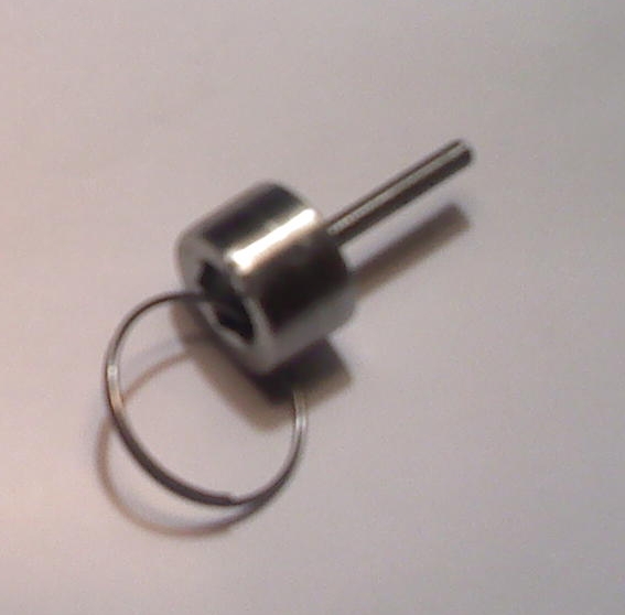

Napewno wiecej niz 100. Moze kolo 1000szt, moze wiecej.
Potrzebuje rozne male duperele do wykonania na tokarce CNC
z napedzanymi narzedziami - serie od kilkudziesieciu sztuk do
kilku tysiecy. Wic w tym, ze zawsze musi byc seria probna jako
ostateczna weryfikacja projektu, a potem produkcja.
No i nie moge sie porwac na zamowienie od strzala np. 5000szt
z prostych powodow - rynek musi zweryfikowac zapotrzebowanie...
Jak "zassa" to nie ma problemu. Ja nie "zassa" to nie chce zostac
z tona zlomu ;)

"Coś" tam mam w warsztacie, ale takich małych detali nie opłaca się puszczać na dużych maszynach. Musisz jednak szukać gotowego produktu albo kogoś z jakimś automatem który Ci to zrobi z pręta (w przypadku małych ilości) albo walcarką (jakbyś chciał tego z 10 tyś.).
Zapytaj na elektrodzie - jest tam trochę elektryków więc może się zdarzyć że któryś będzie pracował w zakłądzie energetycznym i będzie wiedział skąd coś takiego zdobyć. Ewentualnie napisz do firm handlujących śrubami (np. Eurobolt; czasem załatwiają klientom różne nietypowe lub rzadko spotykane w handlu śruby).
Gdzieś to ktoś musi produkować, w końcu może ktoś Ci da dobry namiar na handlarza lub producenta.

Spróbuj zapytać w tej firmie: http://www.met-mark.pl/sruby.php .
Mają śruby pod zawleczkę oraz wkręty z otworem do plombowania. Może Ci coś dopasują lub dorobią.

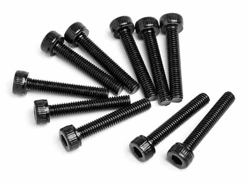

andijker
Stały bywalec (min. 70)
Posty: 70
Rejestracja: 30 sty 2009, 19:21
Lokalizacja: Sosnowiec
#19
Post napisał: andijker » 06 cze 2011, 08:53
M3x18 ,tylko dziurkę nawiercić
mdg
Posty: 700
Rejestracja: 16 gru 2008, 09:16
Lokalizacja: Dzierżoniów
#20
Post napisał: mdg » 06 cze 2011, 08:56
andijker pisze:M3x18 ,tylko dziurkę nawiercić
A jak ktoś się boi wiercenia i złamania wiertła, to można "wypalić drillem" (wiertarką erozyjną) :wink:
