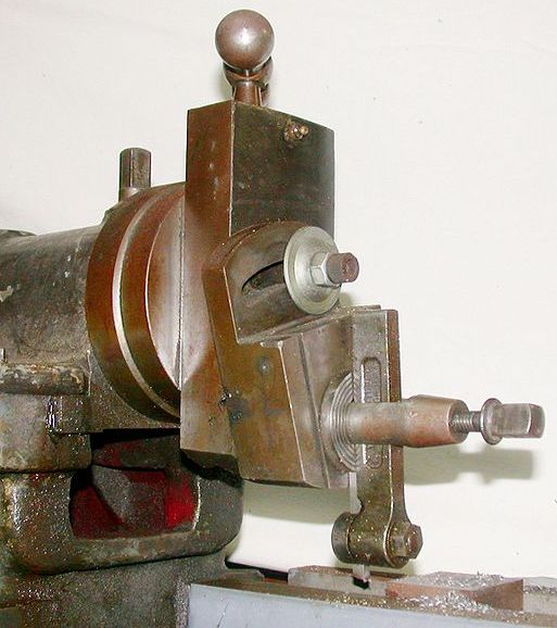

Post napisał: BYDGOST » 18 cze 2009, 08:02
Na filmiku powyżej masz wszystko jak na tacy. Nie trzeba wielkiego projektu. Do budowy uchwytu z możliwością nastawy kąta możesz wykorzystać głowicę od starej strugarki do metalu. Ostatnio sporo wala się tego po złomach. Jest tam już podziałka kątowa i prowadnica.

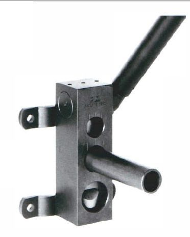

Post napisał: BYDGOST » 18 cze 2009, 13:11
Firma GLASER oferuje takie przyrządy do ukosowania rur:
A na allegro jest coś podobnego i nazywa się Przecinarka do rur RAA.
