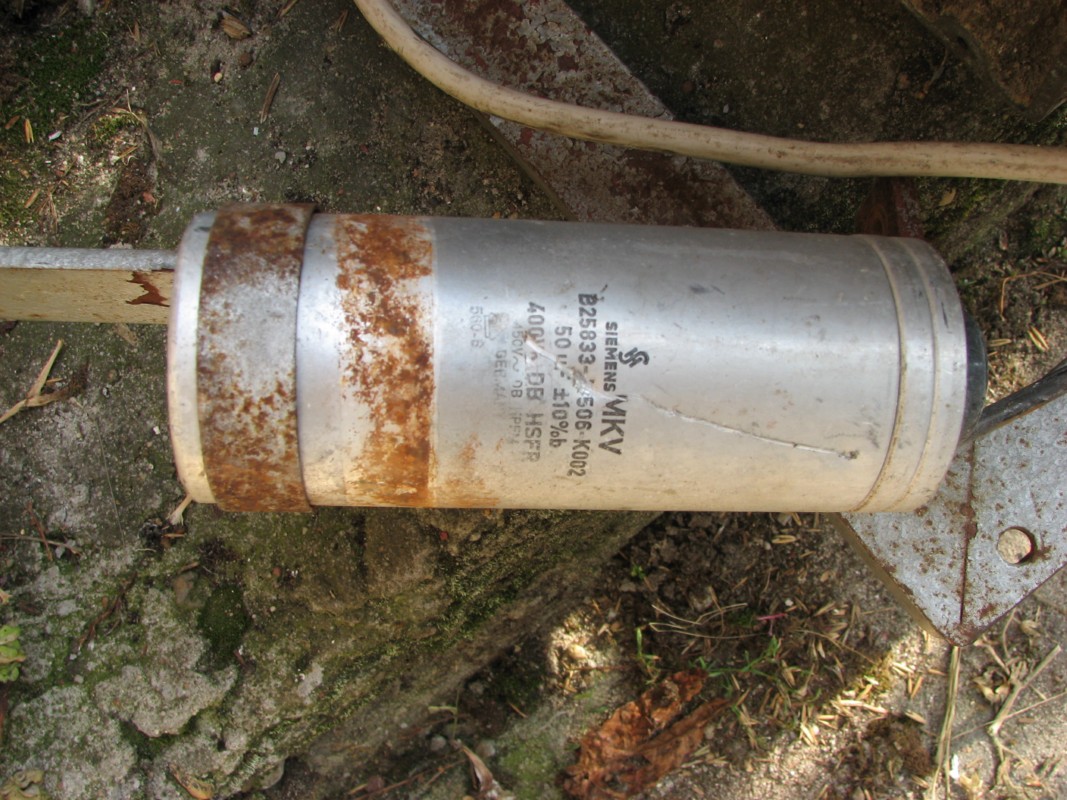

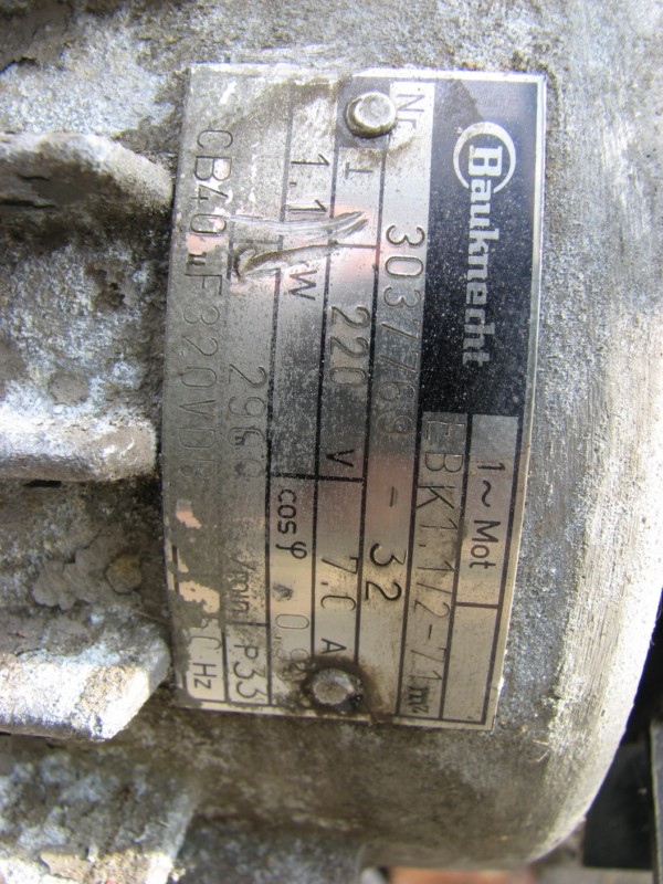

Trafiła w moje ręce pewna pompa próżniowa, po podłączeniu do prądu dmucha/ciągnie o wydajności średniej klasy domowego odkurzacza.
Wydaje mi się że taka pompa powinna dużo mocniej pompować. Silnik chodzi i na moje oko ma te obroty.

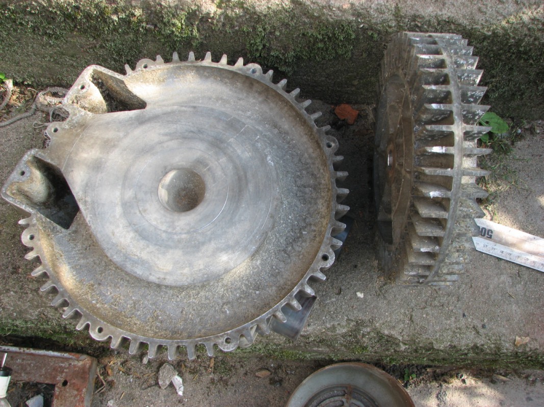

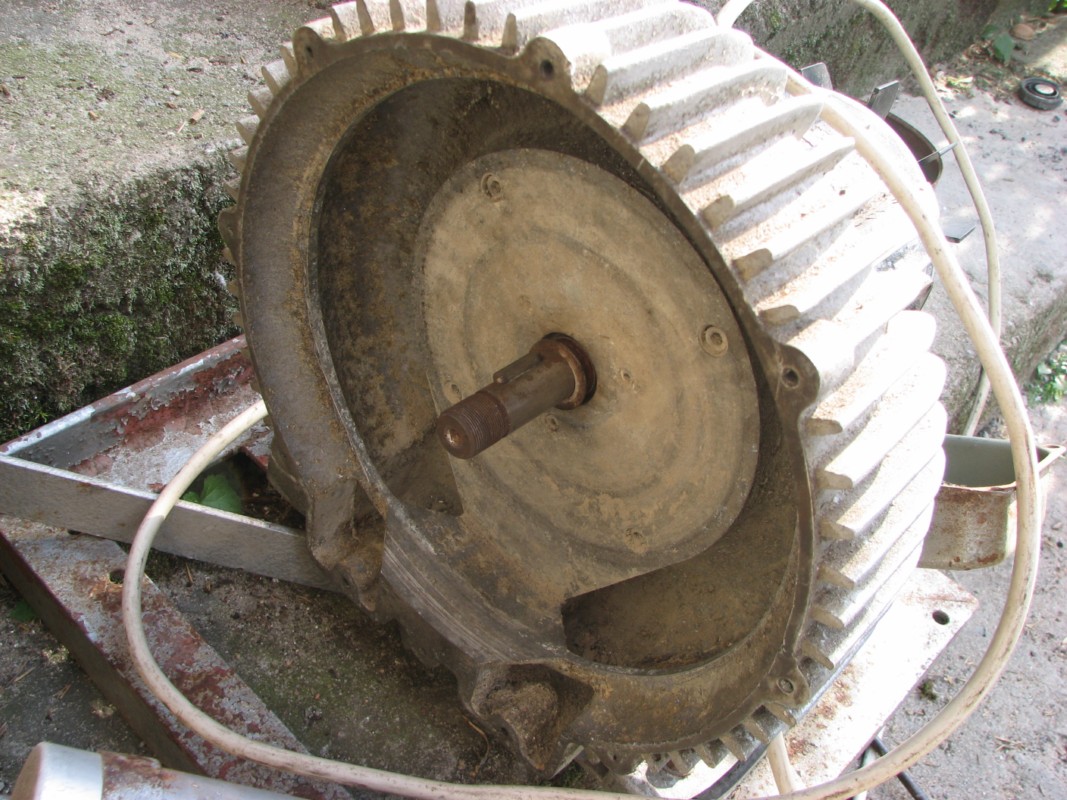

Po odkręceniu dekla pompy i położeniu kawałka prostej linijki, zmierzyłem że wirnik jest niżej niż krawędzie boczne pompy (czyli bok dekla zamykającego) o jakieś 0,7-0,8mm.
Domyślam się że ze jest to zasada jak w hydroforze, im mniejsze szczeliny pomiędzy wirnikiem a bocznymi ścianami tym lepiej ciągnie.
Tak sobie myślę, ze skoro jest szczelina na całości taka duża, to powietrze zamiast być przetłaczane to cofa się po ściance bocznej i stąd brak wydajności.
Czy przetoczenie/wyrównanie wirnika, oraz przeszlifowanie krawędzi skręcanych pompy aby zniwelować te "przestrzenie" pomiędzy bokami a wirnikiem powinno ożywić taką pompę?
