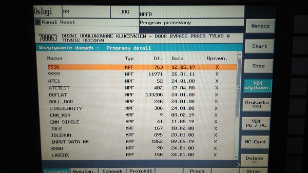

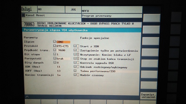

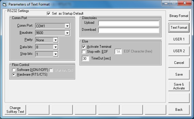

Ok, udało mi się połączyć laptopa z frezarką przez RS, pomiędzy przejściówką RS-USB dałem jeszcze przewód RS typu CROSS i już działa. Teraz mam kolejne pytanie- czy wszystko robię dobrze jeśli chodzi o przesyłanie danych:
Ustawienia WINPCIN i frezarki

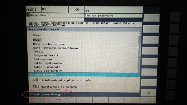

Wybieram na sterowaniu Menu select/ usługi/ czytanie danych i wciskam start. Pojawia się okno a tam komunikat : Brak prawa dostępu! Czy tak powinno być ... ?

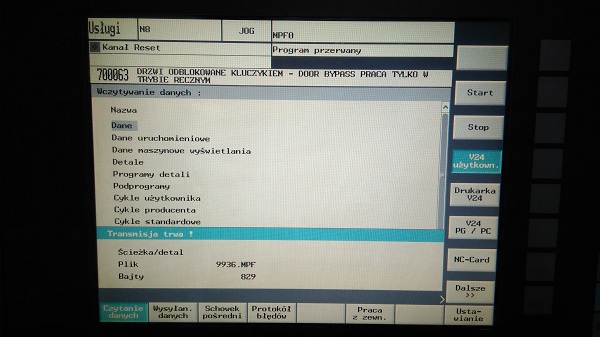

Dalej wciskam ok i wyskakuje okno transmisja trwa

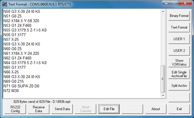

W WINPCIN wybieram send data, wybieram program i ładnie przesyła
na maszynie " zawiesza się " przy odbieraniu pliku
Jedynie co mogę zrobić to wcisnąć stop. Program co prawda pojawia się w program manager/ programy detali ale jest nieco mniejszy niż to co wysyłam
Może ktoś rzucić okiem czy robię wszystko krok po kroku poprawnie?

Spróbuj zmienić protokół na XON/XOFF, ja zawsze przesyłałem na nim i nie miałem problemów.
Pozdrawiam.

A próbowałeś transmisję w drugą stronę? Tzn z maszyny do PC też nie idzie?
