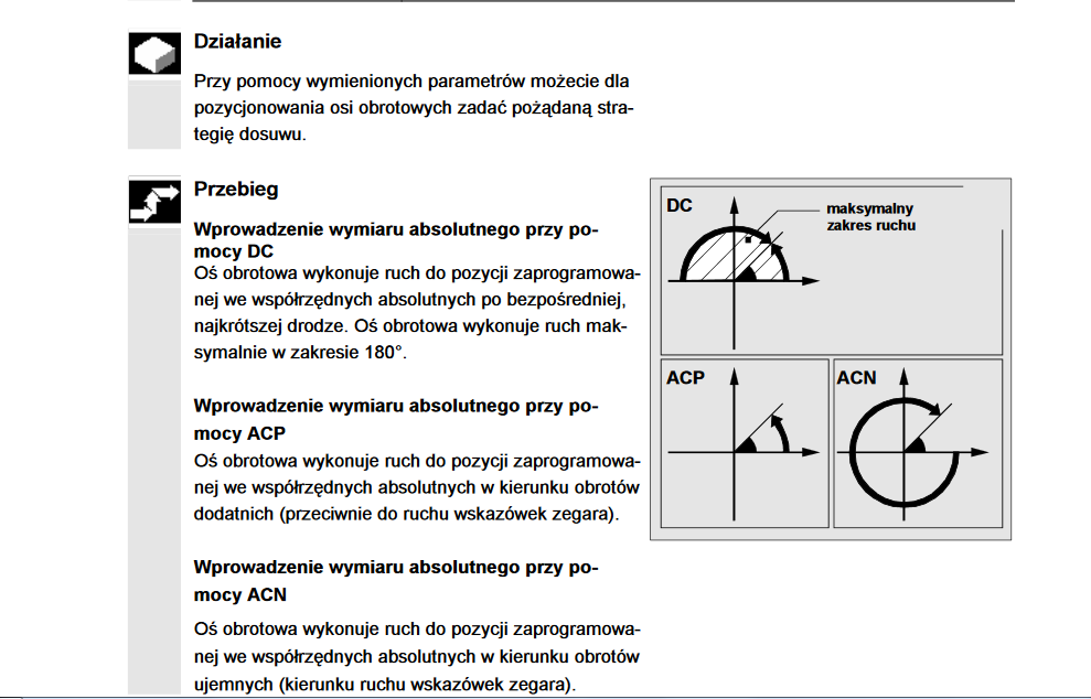

mateu5 pisze:Chce na tokarce wyfrezować krzywkę, frez zamocowany jest promieniowo "oś narzędzia wzdłuż osi X maszyny", dodam że maszyna posiada oś Y, problem natomiast jest taki, że kiedy przechodzi z pozycji C359 do C1 to wrzeciono robi pełny obrót wstecz, zamiast przekręcić się tylko o 2 stopnie. Czy ktoś się orientuje w jakie parametry za to odpowiadają? Programując oś C, chcę aby na pozycję się ustawiała zawsze po najkrótszej drodze. Sinumeric 840D
A może np tak ?
C = DC(1)
lub
C= ACP(1)
C= ACN(1)

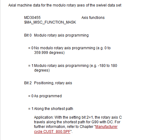

Post napisał: Krzycho_Wporzo » 24 wrz 2017, 11:29
Jeśli się nie mylę to będzie ta systemowa: MD30455 bit 2

Post napisał: mateu5 » 24 wrz 2017, 22:45
Ok, sprawdzę to i dam znać czy się udało.
