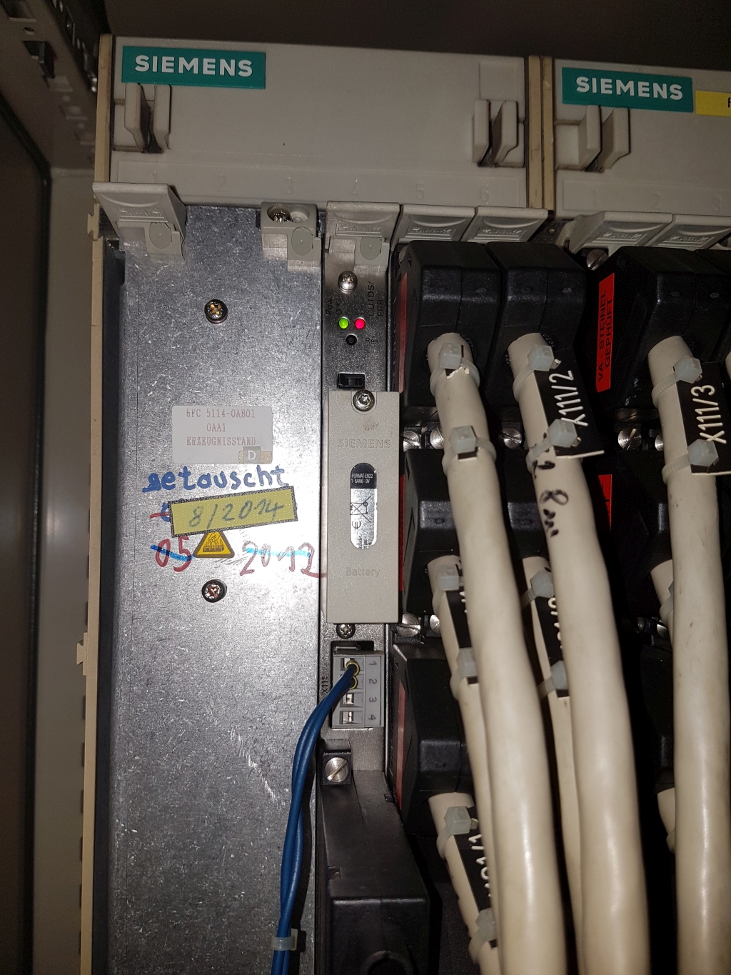

Sinumerik 840C po wymianie baterii nadal świeci się kontrolka (czerwona) "OUT DS/ERR". Nad bateria jest: przelacznik 3-pozycyjny 0-2-4 , przycisk "RES" i właśnie kontrolki :zielona "POW OK" i czerwona "OUT DS/ERR". Wcześniej ta czerwona nie świeciła.Czy po wymianie baterii należy przeprowadzić jakąś procedure aby zgasła ta czerwona ?

Wykasować błędy

Jak ? , pulpit mam po niemiecku i ni w ząb nie wiem jak je skasować . Bledy są dwa :

I tu jest problem podobny miałem ma wytaczarce. Program był napisany tak że zatrzaskiwał flagi i tylko z poziomu PLC można było je wykasować. Musisz się podłączyć programatorem pod S5.

Obawiam się czy nie posypały mi się dane PLC , czy to na filmie to jest podgląd PLC?

Powinienes miec pliki TA1 TA2 PCP PCA i prawdopodobnie Cykle i Podprograny wszystko zalezy od tego jak zaprojektowana jest maszyna

Ale jak i gdzie sprawdzić z poziomu pulpitu czy te pliki są ?

To są pliki backupu które powinieneś dostać maszyną lub samemu sobie zrobić. Jak potrzebna pomoc napisz na prv.

Kopie zapasowa mam na CD. Nie do końca wiem czy rzeczywiście dane z PLC przepadły , czy to co widać na filmiku oznacza ze jednak zachowały się ?

to nie jest jest jednoznaczne mogą być to też przypadkowe dane jakie są w ramie. Proszę o kontakt na prv.
