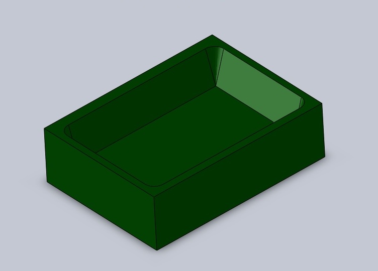

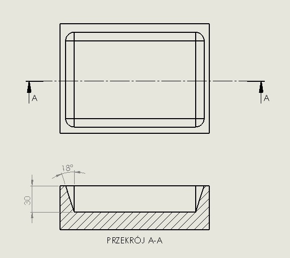

Mam do zrobienia wybranie. Na. 158(x) 108(y) 30(Z) z faza 30x18 stopni . Wybranie zrobie prz pomocy. Manual guide . Ale nie wiem jak zrobic skos. 30x18 stopni . Będę. Wybierać kieszeń. Glowica 18 promien przy wybraniu. To 9. Stopni . Powierzchnia nie musi być dobra wystarczy ze mbiej więcej. Bedzie te 18 stopni . Moze być. Schodkowa wybierane

można to bardzo ładnie w macro napisać :) daj jakiś rysunek to coś pomyśle

Na zdjęciu napisany program na wybranie kieszeni

bo usunąłem, gdzieś jest problem, moge ci wrzucić jak chcesz ale może ci na maszynie nie pójść, jutro w pracy sprawdze sam na maszynie :)
na symulacji wygląda ok, jest w miare 18 stopni tyle że mam problem z promieniem, bo on też sie zmniejsza.

Na dnie wychodzi na ostro ..... , więc życzę powodzenia. :|
grzeszko pisze:
12 lut 2019, 19:37
.... , jest w miare 18 stopni tyle że mam problem z promieniem, bo on też sie zmniejsza.
..... , u mnie do 0 :|

N50T1M6(FREZ D18 MAX R0.4)
M1
S2300 M3 F3000
G0G90G40G80G17G54 X-50 Y30
G43H1Z50
G1Z5
Z0.2
#101=2.4
#1=89.55
#2=45
#3=70
#4=63.75
#5=18.75
N180G1Z#101
G1 G41 X-#1
G1 Y-#2
G3 X-#3 Y-#4 R#5
G1 X#3
G3 X#1 Y-#2 R#5
G1 Y#2
G3 X#3 Y#4 R#5
G1 X-#3
G3 X-#1 Y#2 R#5
G1 Y30
G1G40X-50
#101=#101-0.2
#1=#1-0.0652
#4=#4-0.06
#5=#5-0.06
IF[#5GE9]GOTO180
G0G90G40G80G17Z100
M0
WZÓR pisze:
12 lut 2019, 20:07
Mariusz.
mi chyba wyszło
masz tylko nie przywal nigdzie :D
jak wzór możesz to sprawdź u ciebie w symulacji czy to klapnie :)

tak z ciekawości jak ty to chcesz wyfrezować? Bo na moje oko to jest na drążarkę albo heblowanie w CAMIE frezem baryłkowym.

tak jak mu program podałem :)
musi być ok na 100%
i kolega jak moze niech podesle póxniej zdjęcie powierzchni, po frezie vhm powinno być jak lusterko
