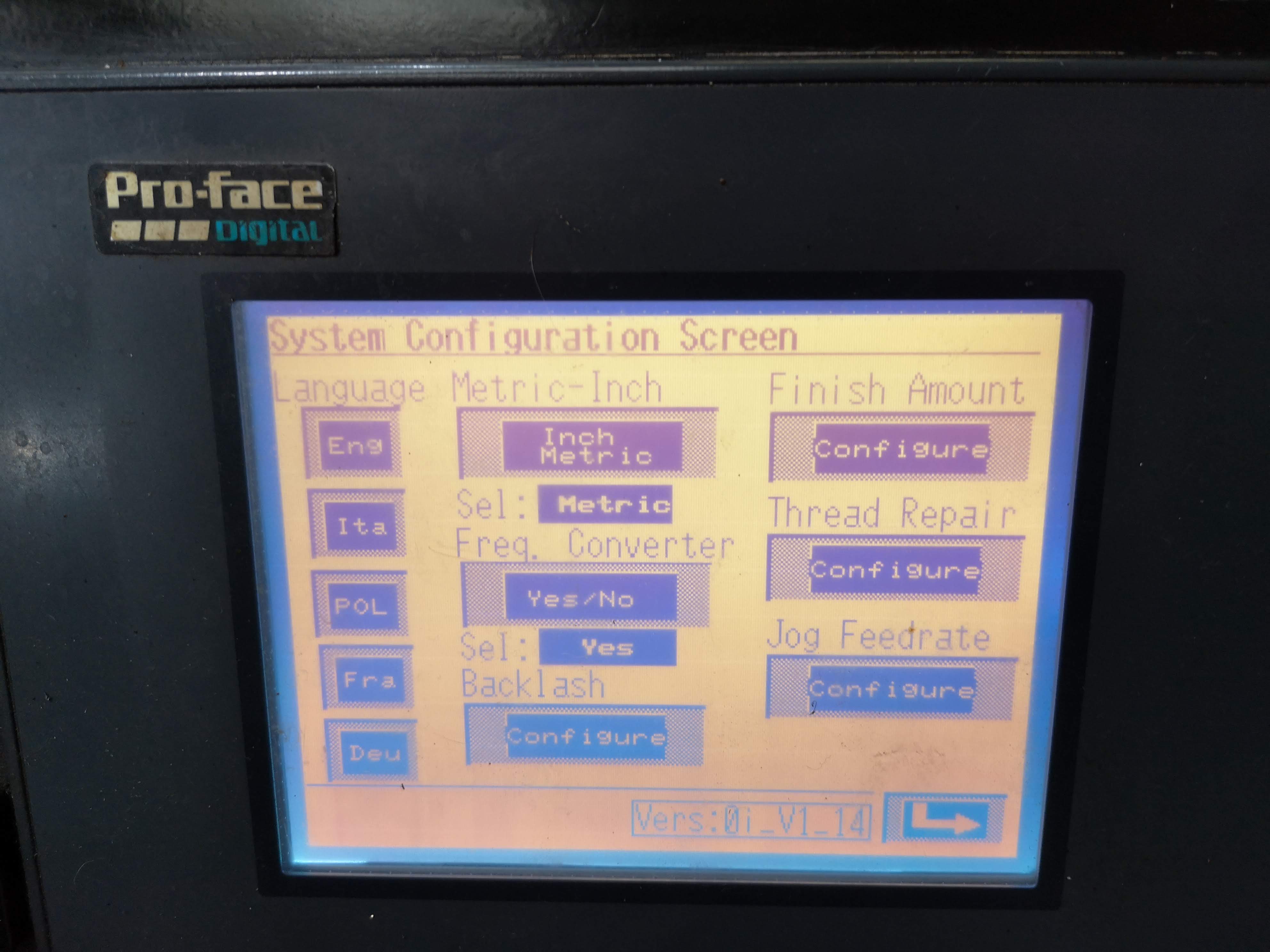

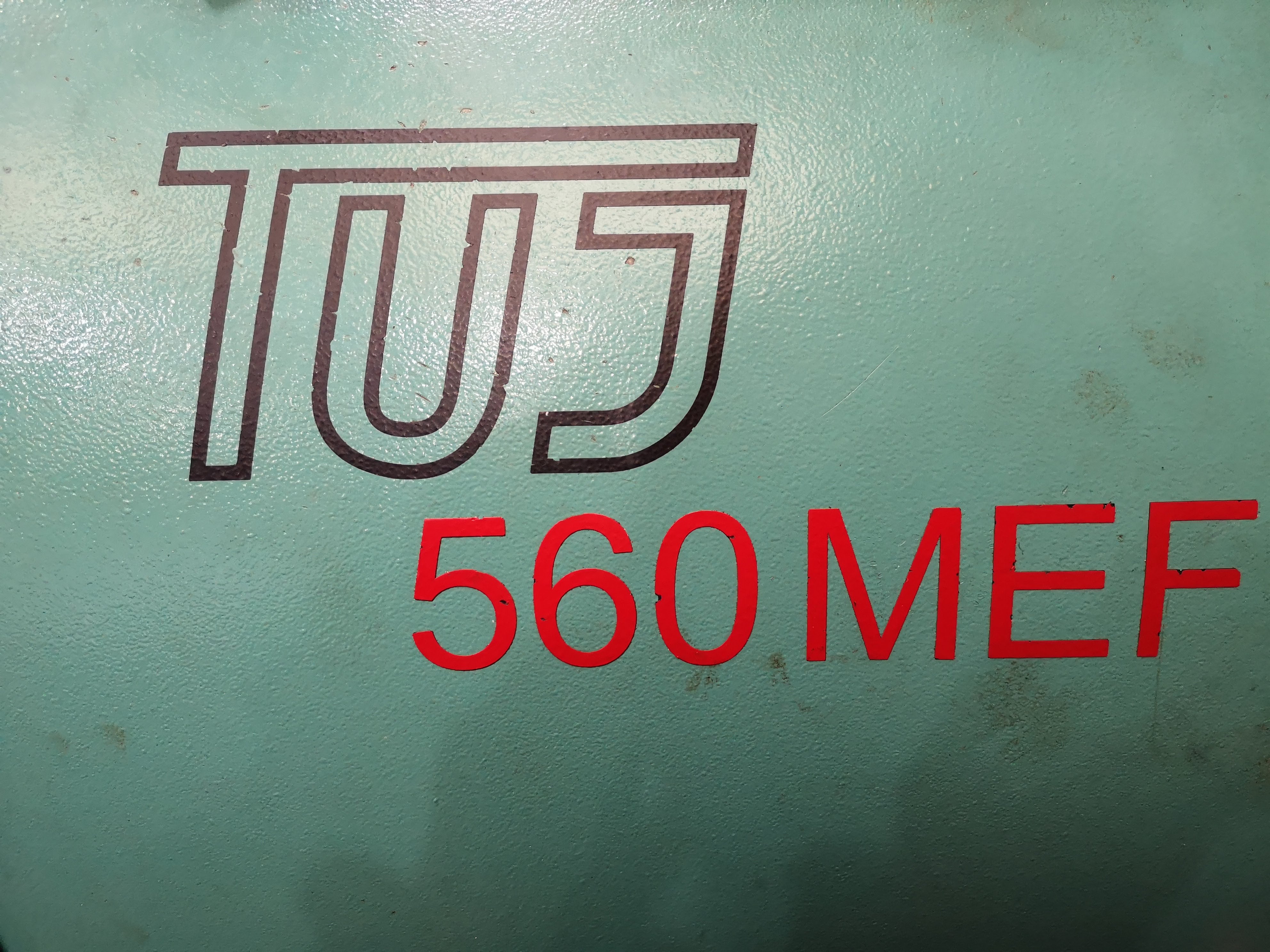

Mam problem z G71, G70. Tokarka TUJ560MEF nie czyta kodów.
Podczas transmisji danych - wywala błędy, później tokarka na nic nie reaguje - tylko reset.
Do transmisji używam cimco - po wgraniu prog. - laptop strasznie spowalnia.
Ktoś pomoże ?
Jeżeli są potrzebne dodatkowe info , porobię zdjęcia ... itp
ps. nie mamy serwisanta a nikt nigdy się tym tematem nie interesował. Praca do tej pory polegała na tworzeniu prostych programów z pulpitu.

PS. Ta na zdjęciu to chyba koło 20 lat będzie mieć... bo jeszcze przed faceliftingiem.

Na drugim zdjęciu masz parametr "finish amount" co w większości "dziwnych" sterowań znaczy, że nie ma podziału na G70/G71 tylko wywołujesz samo zgrubne G71, a sterowanie samo robi przejście wykańczające w nim na grubość podaną parametrem... W chińczyku (SZGH) jest też parametr od tego i jak się go załączy to G70 jest nieaktywne i G71 wykańcza... Grubością wskazaną w "defaults" lub wskazaną parametrem naddatku w linijce G71...

Info jakie uzyskałem. Sterowanie Oi Mate-TB w pełni działające sterowanie ale...
Nakładka z cyklami dla operatora blokuje pewne możliwości (zależne jakie są podpięte cykle).
Na chwilę obecną nic z tym nie zrobię. Pozostaje wymiana pulpitu sterowania lub praca tak jak jest teraz.
Ps. Sam cykl G71 (zrobiłem inny program, maszyna coś pomyślała i wykonała samo wykończenie.
