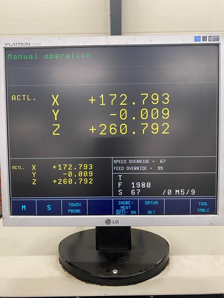

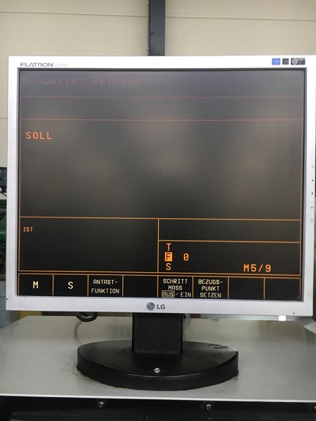

Od niedawna jestem w posiadaniu zasłużonej maszyny ABENE SMG SVM-4 z 1997 roku na sterowaniu HH TNC 410. Maszyna bez żadnych problemów popracowała jedną zmianę, jednak następnego dnia już się nie uruchomiła. Mechanik który wcześniej serwisował maszynę zasugerował że padło PLC i należy zrobić backup.
Od poprzedniego właściciela maszyny otrzymałem niezbędne pliki plc .PLC oraz parametry .MP i zrobiłem backup. Maszyna uruchamia się bez problemów, zjeżdża na referencje natomiast nie jestem w stanie wywołać narzędzia do wrzeciona. Na monitorze po rozjechaniu maszyny nie pojawia się nic przy T. A w momencie wywołania narzędzia wyskakuje błąd PLC 33 TOOL CALL 0 or > 16.
Tabela stanowiskowa ( POCKET TABLE ) jest niewypełniona ( może to stanowi problem ) i nie da się jej edytować.
Może jest ktoś na forum kto miał podobne problemy na tym bądź innym sterowaniu? Chciałem zaznaczyć, że jest to pierwsza maszyna w naszej firmie na sterowaniu HH i dopiero ją poznajemy więc prosiłbym o wyrozumiałość :)

musisz załadować narzędzia do magazynu (wpisać narzędzia) w pocket table, albo wywoływać narzędzia do zmiany ręcznej stąd >16, ale tamte muszę być opisane w tool table.

Ok. Teraz się przejrzałem, tam przecież masz wpisane tool call 0. Czy to jest magazyn parasolowy? W takim nie możesz wpisać nic innego niż numer kieszeni. Przy innych numerach też jest błąd?

Tak, obojętnie jaki numer jest wpisany również wywala błąd PLC 33 TOOL CALL = 0 OR > 16
Jak 1 było na TOOL CALL 1 to też był błąd

Z magazynem narzędzi wszystko jest ok? Jest na pozycji? Czujnik obecności narzędzia w magazynie na pozycji wymiany jest sprawny?

A czy magazyn jest wybazowany na pierwsze narzędzie? U mnie po przerwaniu wyboru narzędzia kiedy magazyn jest w ruchu wywala błąd.
Sterowanie ręczne > Mod > Help i tam znajdują się komendy do poruszania się magazynem czy ramieniem od magazynu. Ale to jest u mnie.

Magazyn jest parasolowy i bazuje się razem ze stołem zaraz po uruchomieniu maszyny. Wydaje mi się że problem nie jest po stronie mechanicznej.
