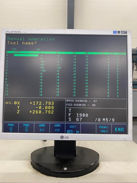

Od niedawna jestem w posiadaniu zasłużonej maszyny ABENE SMG SVM-4 z 1997 roku na sterowaniu HH TNC 410. Maszyna bez żadnych problemów popracowała jedną zmianę, jednak następnego dnia już się nie uruchomiła. Mechanik który wcześniej serwisował maszynę zasugerował że padło PLC i należy zrobić backup.

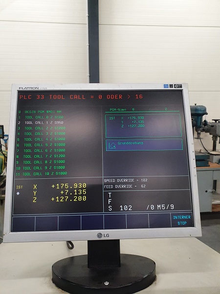

Od poprzedniego właściciela maszyny otrzymałem niezbędne pliki plc .PLC oraz parametry .MP i zrobiłem backup. Maszyna uruchamia się bez problemów, zjeżdża na referencje natomiast nie jestem w stanie wywołać narzędzia do wrzeciona. Na monitorze po rozjechaniu maszyny nie pojawia się nic przy T. A w momencie wywołania narzędzia wyskakuje błąd PLC 33 TOOL CALL 0 or > 16.
Tabela stanowiskowa ( POCKET TABLE ) jest niewypełniona ( może to stanowi problem ) i nie da się jej edytować.

musisz załadować narzędzia do magazynu (wpisać narzędzia) w pocket table, albo wywoływać narzędzia do zmiany ręcznej stąd >16, ale tamte muszę być opisane w tool table.

Narzędzia mam opisane w TOOL TABLE, a POCKET TABLE nie da się edytować

Ok. Teraz się przejrzałem, tam przecież masz wpisane tool call 0. Czy to jest magazyn parasolowy? W takim nie możesz wpisać nic innego niż numer kieszeni. Przy innych numerach też jest błąd?

Tak, obojętnie jaki numer jest wpisany również wywala błąd PLC 33 TOOL CALL = 0 OR > 16
Jak 1 było na TOOL CALL 1 to też był błąd
