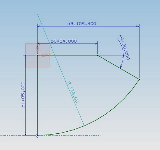

FK -co to jest?
Jest to programowanie dowolnego konturu FK (Free Kontur)tak w książce napisali.
Jeżeli masz symulator HH to na keypad jest taki przycisk FK użyj go a pojawią sie nowe możliwości programowania.Dla początkującego to może być trudne pisanie z FK. Ja osobiście bardzo mało korzystam ,ostateczność , jeżeli nie da się wyliczyć to wtedy sięgam do FK.
A co do G-kodów to trudno sie mówi trzeba pisać do konstruktora co miał na myśli.
Sławek
[ Dodano: 2011-10-23, 21:39 ]
A po przekształceniu z FK na H wyszło tak
jak możesz WZÓR to sprawdź jaki wyszedł promień , sam jestem ciekaw.

Czytaj post wyżej - tam napisałem.silvesters pisze:WZÓR, do czego styczny jest ten łuk który narysowałeś?
Wyszedł promień128.63 - widać to na zdjęciu.silvesters pisze:O ile dobrze patrzę to koledze WZÓR najprawdopodobniej wyszedł promień 128,65.
Mój program wygląda tak (użyłem freza ø10.0)

Program działa.
U Ciebie WZÓR w lini 12 jest CC X+0.011 Y+43,63 a w moim po przekształceniu jest
CC X+0 Y+43,0681 czyli promień będzie podobny. Czy pisząc w G-kodach używasz G41iG42 czy wszystko piszesz na G40? Bo zauważyłem że w HH nie używasz korekcji promienia RL i RR czyli współbieżna i przeciwbieżna.

WitamMECO pisze:... Czy pisząc w G-kodach używasz G41iG42 czy wszystko piszesz na G40? Bo zauważyłem że w HH nie używasz korekcji promienia RL i RR czyli współbieżna i przeciwbieżna.
Pozdro
W przypadku , który wyżej podałem nie użyłem G41/G42 , a program pisany był z uwzględnieniem promienia freza ø10.0
... teraz będzie lepiej.

Panowie
Ja też uważam że HH, to najlepsze sterowanie pod słońcem, ale nawet ono nie pomoże w tej sytuacji. Wyjścia są dwa, albo konstruktor poda brakujące dane, albo kolega zrobi tam dowolny promień wychodząc z założenia że skoro konstruktor go nie podał, to znaczy że nie jest on ważny
Robią to przez FK, HH wylicza prawdopodobnie najmniejszy promień jaki można tam wcisnąć, albo największy (zapewne można sobie wybrać w trakcie programowania) i tyle.
