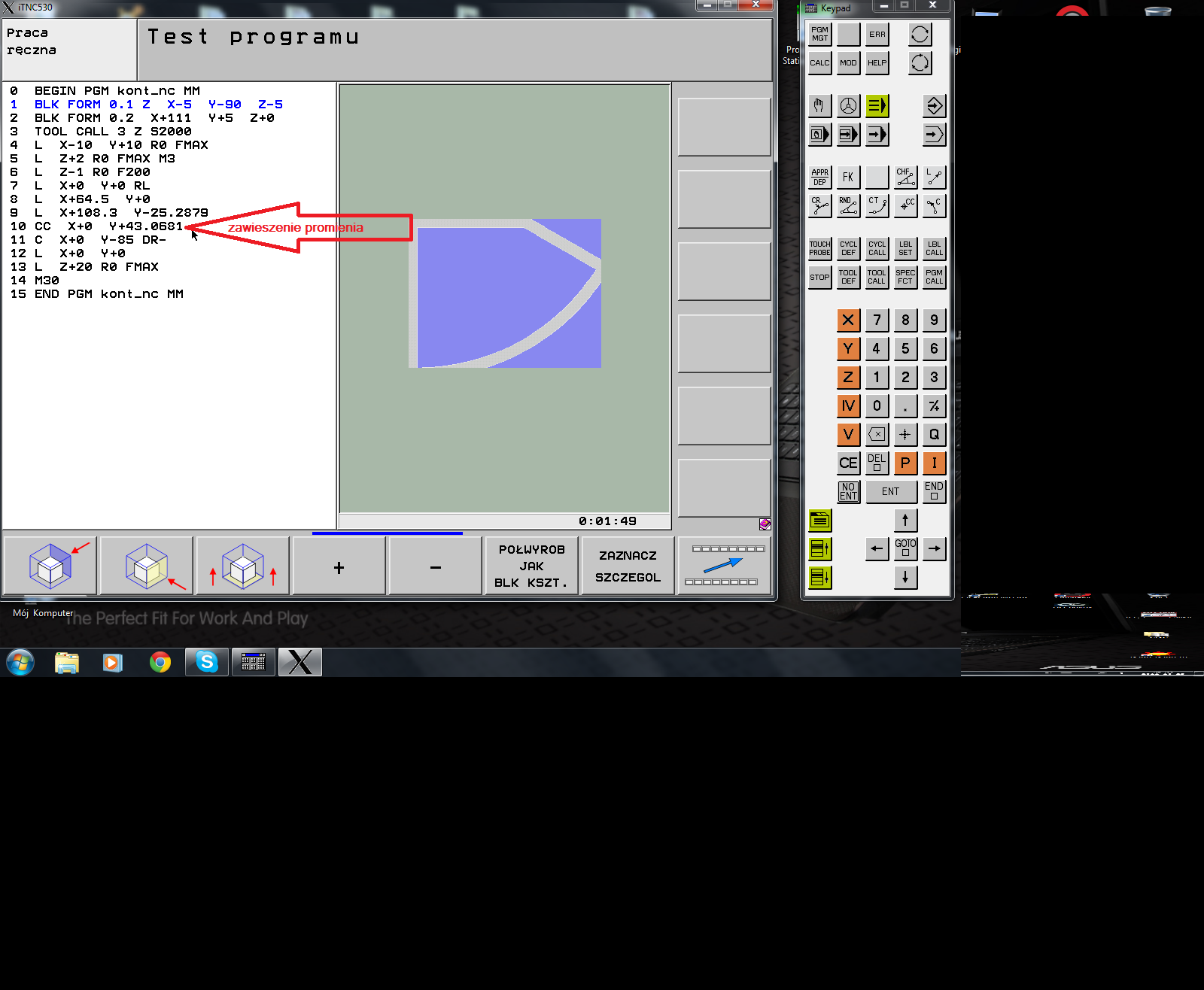

FK -co to jest?
Jest to programowanie dowolnego konturu FK (Free Kontur)tak w książce napisali.
Jeżeli masz symulator HH to na keypad jest taki przycisk FK użyj go a pojawią sie nowe możliwości programowania.Dla początkującego to może być trudne pisanie z FK. Ja osobiście bardzo mało korzystam ,ostateczność , jeżeli nie da się wyliczyć to wtedy sięgam do FK.
A co do G-kodów to trudno sie mówi trzeba pisać do konstruktora co miał na myśli.
Sławek
[ Dodano: 2011-10-23, 21:39 ]
A po przekształceniu z FK na H wyszło tak
jak możesz WZÓR to sprawdź jaki wyszedł promień , sam jestem ciekaw.

O ile dobrze patrzę to koledze WZÓR najprawdopodobniej wyszedł promień 128,65.

silvesters pisze:O ile dobrze patrzę to koledze WZÓR najprawdopodobniej wyszedł promień 128,65.
Wyszedł promień128.63 - widać to na zdjęciu.
Mój program wygląda tak (użyłem freza ø10.0)

MECO - sprawdź na symulatorze czy jest OK.

Post napisał: MECO » 24 paź 2011, 19:15
Program działa.
U Ciebie WZÓR w lini 12 jest CC X+0.011 Y+43,63 a w moim po przekształceniu jest
CC X+0 Y+43,0681 czyli promień będzie podobny. Czy pisząc w G-kodach używasz G41iG42 czy wszystko piszesz na G40? Bo zauważyłem że w HH nie używasz korekcji promienia RL i RR czyli współbieżna i przeciwbieżna.

MECO pisze:... Czy pisząc w G-kodach używasz G41iG42 czy wszystko piszesz na G40? Bo zauważyłem że w HH nie używasz korekcji promienia RL i RR czyli współbieżna i przeciwbieżna.
Pozdro
W przypadku , który wyżej podałem nie użyłem G41/G42 , a program pisany był z uwzględnieniem promienia freza ø10.0
... teraz będzie lepiej. :razz:

Panowie
Ja też uważam że HH, to najlepsze sterowanie pod słońcem, ale nawet ono nie pomoże w tej sytuacji. Wyjścia są dwa, albo konstruktor poda brakujące dane, albo kolega zrobi tam dowolny promień wychodząc z założenia że skoro konstruktor go nie podał, to znaczy że nie jest on ważny :mrgreen: Robią to przez FK, HH wylicza prawdopodobnie najmniejszy promień jaki można tam wcisnąć, albo największy (zapewne można sobie wybrać w trakcie programowania) i tyle.
