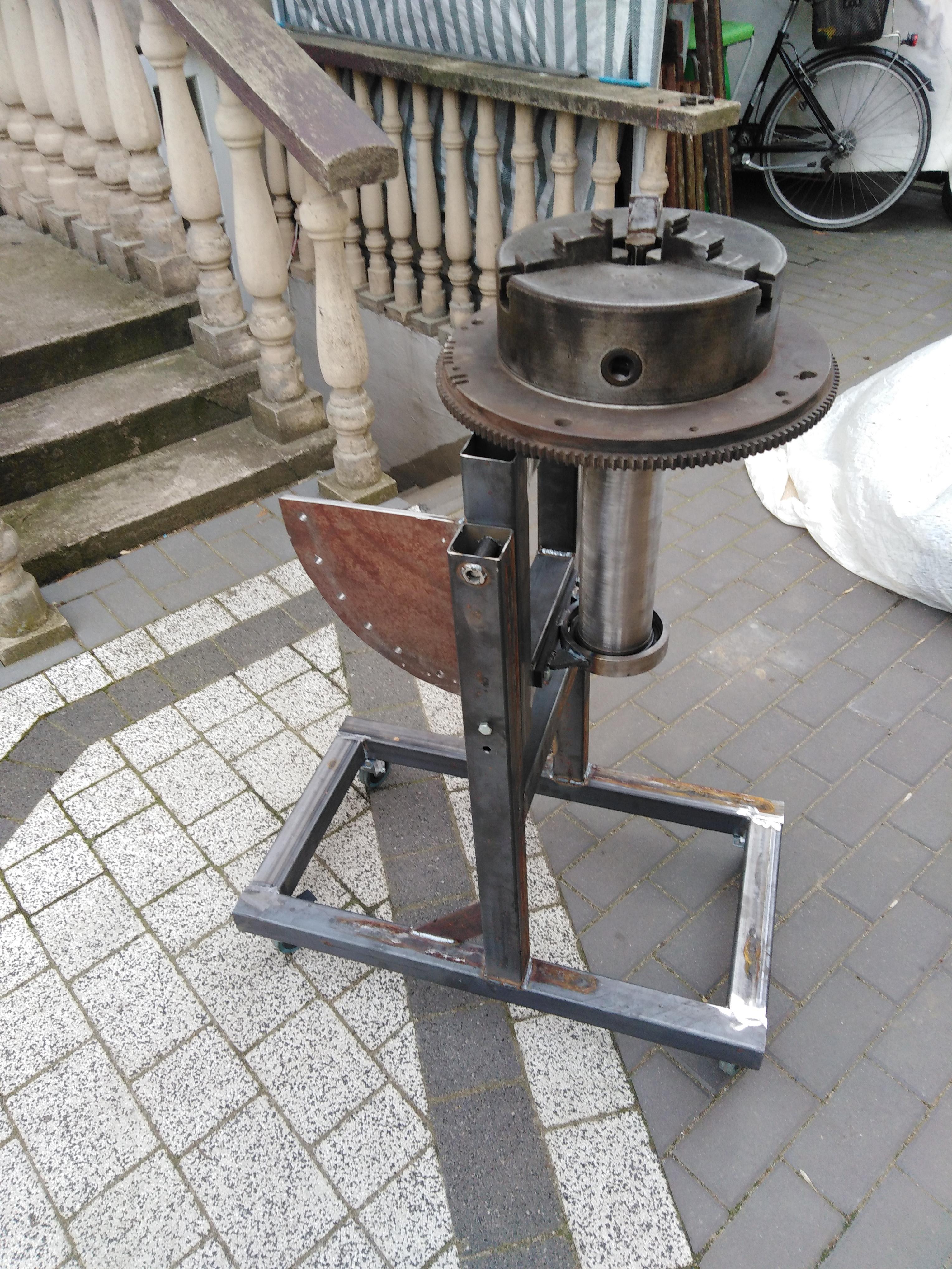

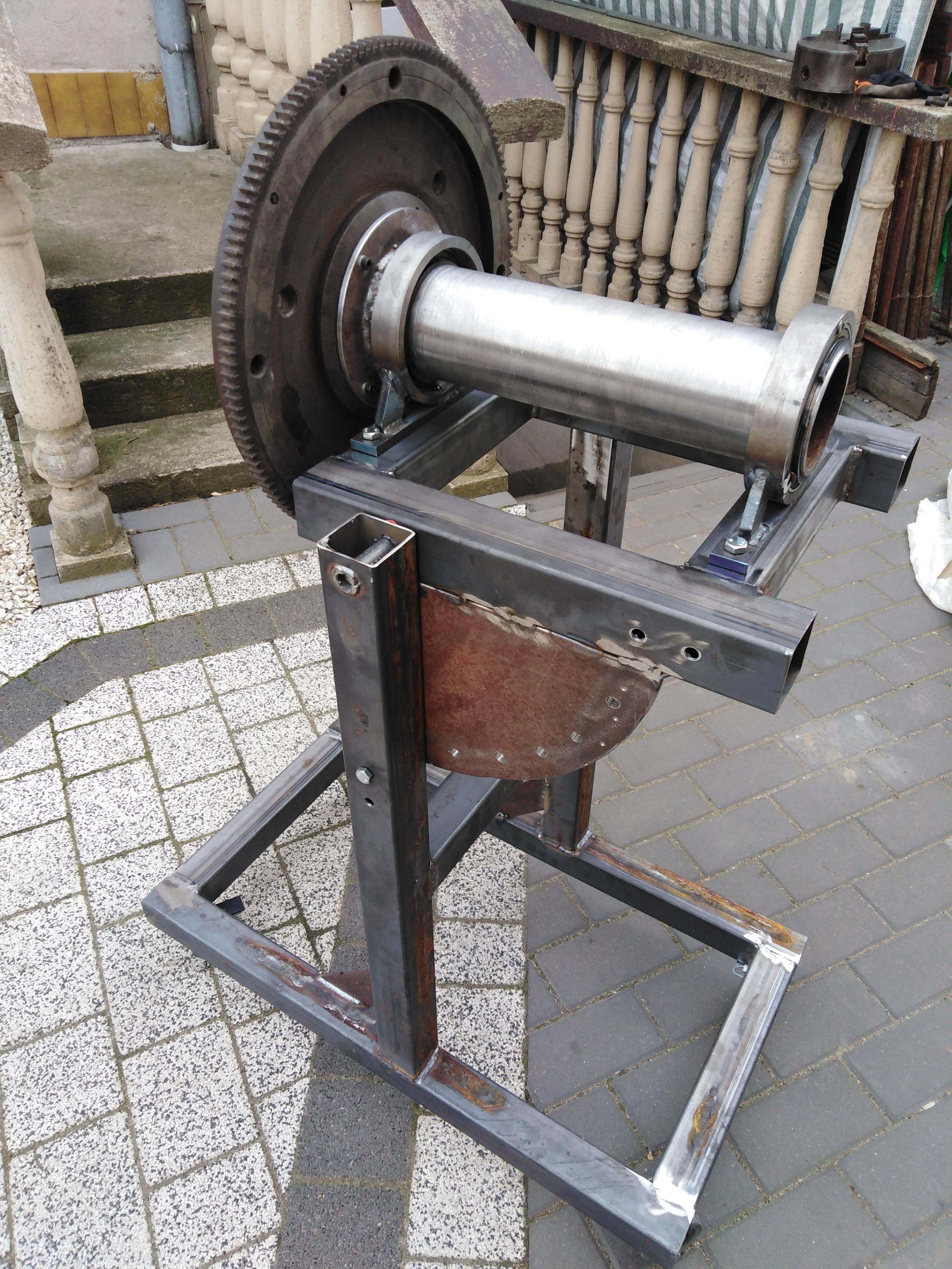

Witam ostatnio zabrałem sie za budowę pozycjonera spawalniczego niestety pojawił sie problem z napędem
Dobór tak wolnoobrotowego silnika okazuje sie bardzo trudny
Do wiecznej na zdjęciu zębatki mam mały tryb przez co uzyskuje przełożenie 1/16 ale co dalej chciał bym uzyskać obroty od powiedzmy 0.2 do 2 no może 3 obrotów na minute sterowanie płynne jaki silnik zastosować może jakieś dodatkowe przełożenie może być zasilnie 12v chciał bym zwrócić uwagę na budżet który też tutaj gra rolę

Poszukaj pasującego ślimaka.

Ja mam silnik od wycieraczek od autobusu 24 V + regulator obrotów.

Nie wiem jaka moc jest tam potrzebna ale silnik krokowy sobie poradzi z takimi obrotami. Jeśli potrzebujesz więcej mocy to motoreduktor lub samemu trzeba zrobić przekładnię. Silników asynchronicznych poniżej 1000 obrotów za bardzo nie znajdziesz przy mniejszych mocach (cena). Natomiast silników komutatorowych na 230V nie da się kupić ot tak. Ale na szczęście są różne gotowe przekładnie jak silniki od wycieraczek czy motoreduktory. Tylko motoreduktor kosztuje tyle co falownik...

Posiadam silnik od wycieraczek tylko ze samochodowy przy podłączeniu pod prostownik ma 60 obrotów

Plus przekładnia ślimakowa: https://www.ebmia.pl/przekladnie-slimak ... _filtr_1:8

Panowie pozycjoner się kręci silnik od wycieraczek i do tego regulator dc Teraz pytanko może ktoś ma pomysł jak zrobić pedał nożny do takiej maszyny ?? nigdzie nie mogę namierzyć regulatora dc na suwak a może coś gotowego adopcja od czegoś ??
