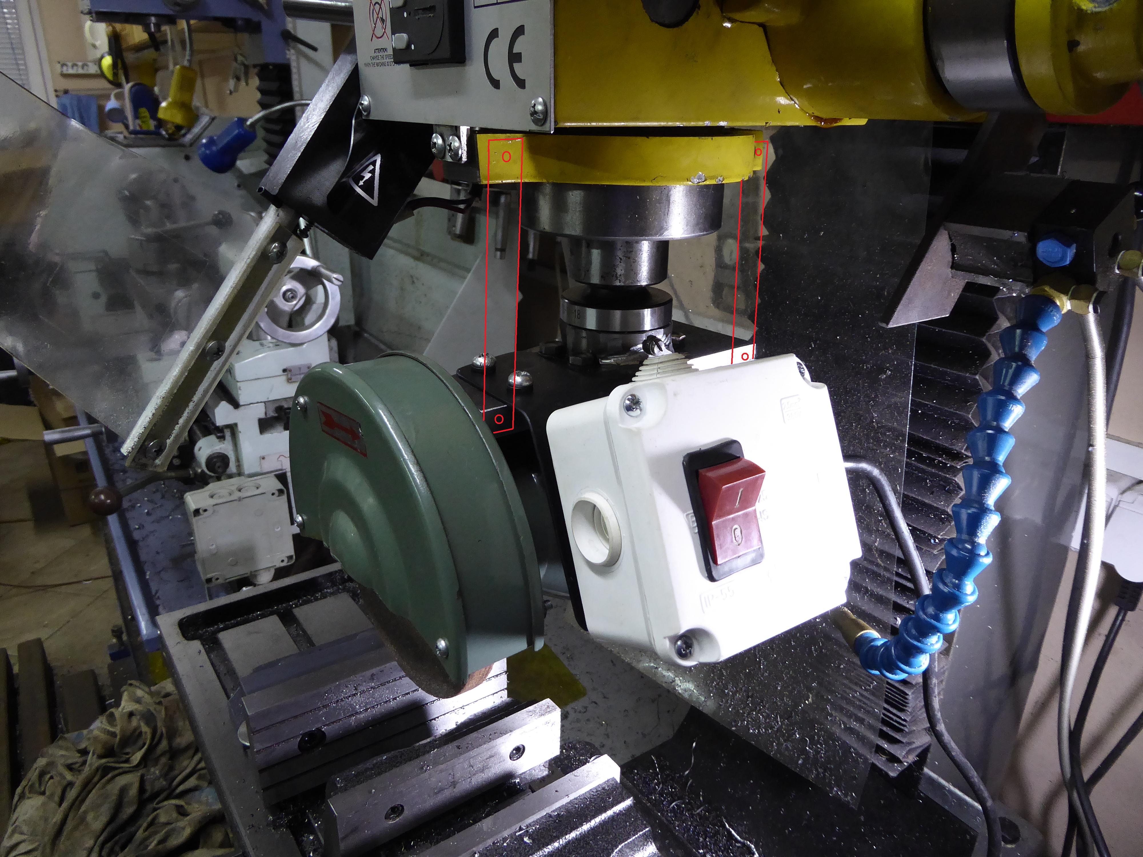

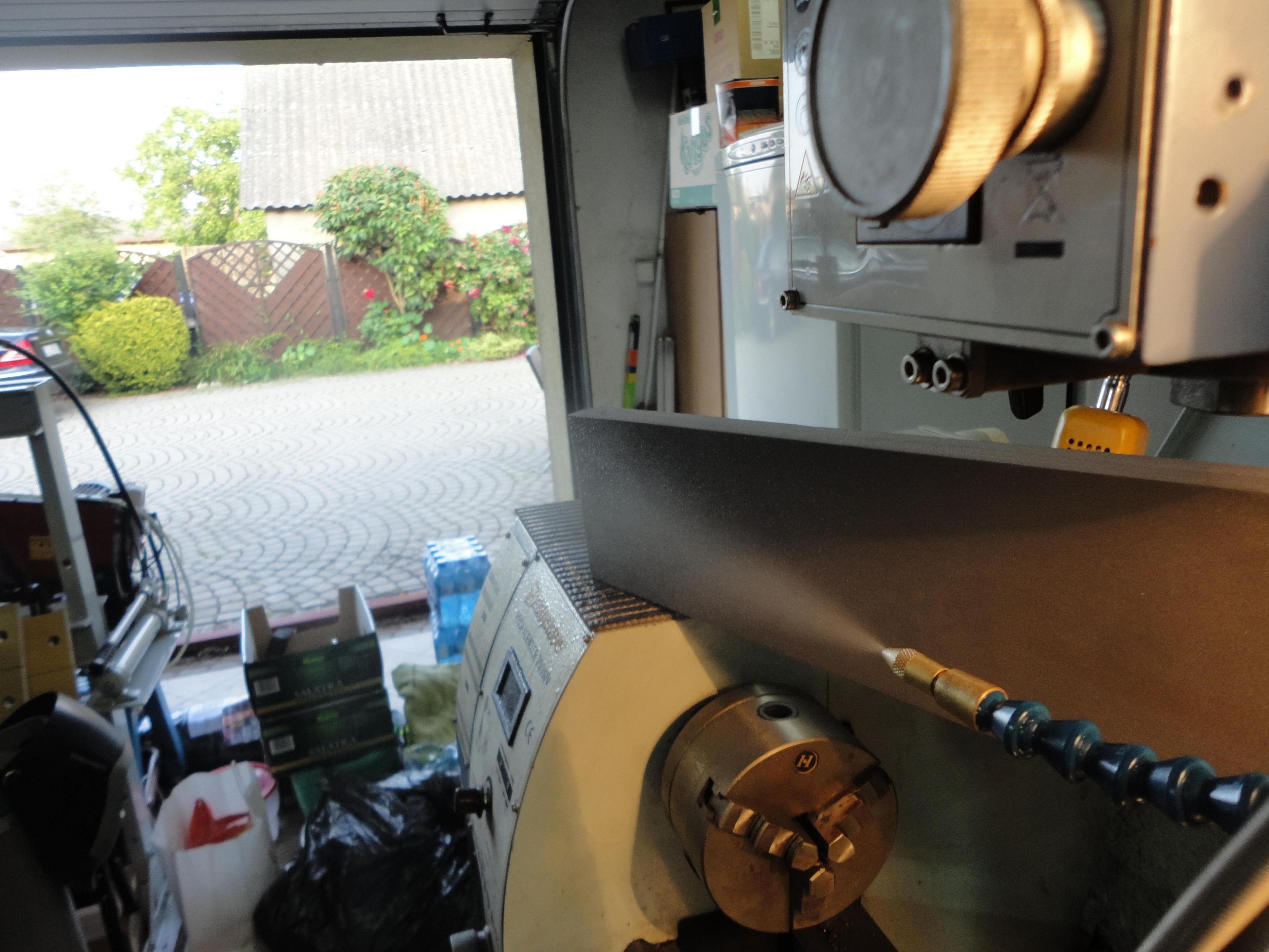

Mam Nogę i sprawuje się świetnie zarówno w chłodzeniu płynem jak i samym powietrzem
mgla-olejowa-t20202-40.html
test Nogi
w czasie frezowania
wiertarko-frezarka-badz-frezarka-do-mal ... 33-30.html
chłodziłem samym powietrzem np silnik od przystawki szlifującej. Dzięki temu mogłem szlifować non-stop bez czekania na ostygnięcie silnika.
przystawka-szlifujaca-do-frezarki-zx-t95946.html
tania nie jest ale warta tych pieniędzy, bardzo precyzyjna regulacja wielkości mgły.
Natomiast o tej drugiej niewiele mogę powiedzieć chociaż ją mam, ale nie używałem jeszcze, wiem tylko, że któryś z kolegów miał kłopoty z uzyskaniem mgły prawdopodobnie przez wadliwie wykonaną końcówkę rozpylającą w jego egzemplarzu(no cóż, cena też niewielka..).
Bo sama zasada działania jest prosta - na zasadzie eżektora zasysającego płyn podciśnieniem wytworzonym przez szybko przepływające powietrze w regulowanej dyszy, więc nic innego tam nie mogło szwankować...
