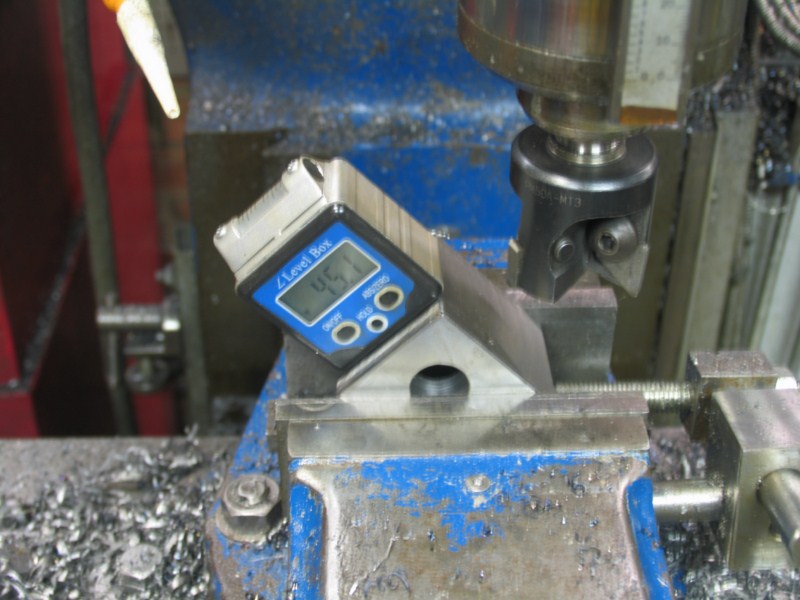

Cyfrowa poziomica i kątomierz
Post napisał: Adam Domański » 28 paź 2015, 19:39
Często na różnych stronach widuję takie urządzenie http://allegro.pl/cyfrowa-poziomica-i-k ... 32384.html
Stąd moje pytanie, czy jest sens to kupować ??

Na przykład ustawianie detalu w imadle itp.

Do ustawiania pod kątem mniej istotnych wymiarowo detali mogło by się sprawdzić,pod warunkiem ,że to nie nierdzewka:) i nie malutki detal . Do poziomowania detali w imadle, raczej kiepsko od tego jest czujnik.

jeśli chce się zamocować detal pod kątem np. 30stopni to moim zdaniem jest to przyrząd wystarczający

Nie chodzi o ustawienie równolegle względem stołu tylko pod odpowiednim kątem do niego.

Dokładność pomiaru 1/300 kąta prostego. Mizerota. Poziomicą budowlaną za 10zł można odczytać poziom dokładniej. Więc do poziomu się nie nadaje, co najwyżej do zgrubnego pomiaru innych kątów w trudno dostępnych miejscach.

Powtarzam jeszcze raz nie chcę tego używać jako poziomicy, tylko do np. takich pomiarów jak na tym zdjęciu we wcześniejszym moim poście.
