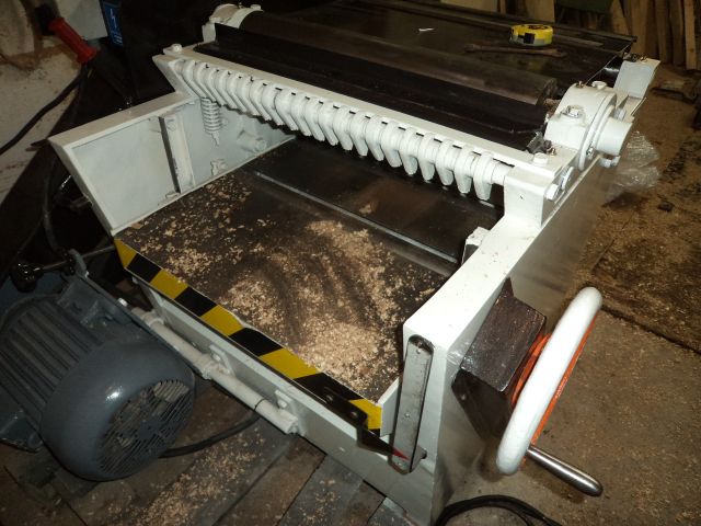

Witam! mój ojciec kupił dziś grubościówkę,ale silnik wchodzi wolno na obroty.Po dłuzszej chwili osiaga jednak swoją prędkość.Co moze byc tego przyczyna?czy ktoś z Was widział juz podobna?Obrazek

witam.
istnieje możliwość że wszystko jest jeszcze " nie rozchodzone " .
w łożyskach pełno smaru , pasek sztywny , itp .
może też być pasek za bardzo napięty .
jak silnik się nie grzeje strasznie to powinno być spoko .
spróbuj zdjąć pasek i sprawdź czy sam silnik pracuje prawidłowo .
i czy sam wałek . wałki pracuję dość lekko - ręką kręcąc .
czy coś się nie grzeje na obrotach - obudowy łożysk , itp .
pozdrawiam

witam.
dopiero mi się fotka pokazała .
niezła kobyłka z tej maszyny .
jak silnik jest duży ( a chyba jest ) to może masz spadki napięcia w instalacji ?
pozdrawiam .

Silnik to 5,5 kw 1450 obrotów, wałem 60cm na trzy norze..średnica wałka 11,5 cm..a napiecie jest git ponieważ było robione pod maszyne..bezpiecznik c25..

Może jest problem z fazami (spadki napięcia) lub masz tylko 2 fazy z 3, chociaż nie wiem czy na dwóch by silnik ruszył. Zagadką jest też czy jest podłączony w gwiazdę czy w trójkąt. Może ma rozruch? Za mało informacji podałeś i będziemy bawić się w zgadywanki...

Może dorzuć przełącznik gwiazda / trójkąt do rozruchu...

A może ma soft start ? :)

U mnie przy cyrkularce i pile o średnicy ok 60cm silnik rozpędza się ok 5s i jest to dla niego normalne. :lol:
PS: Silnik powinien ruszyć przy 2 fazach i powinien działać normalnie. U mnie zawsze jest włączany najpierw na 2 fazy aż się rozpędzi potem jest włączana 3 faza. :roll:

To duży silnik.Takie silniki włancza się zazwyczaj " na dwa razy" stosując wyłączniki gwiazda trójkąt- być może jest tam zwykły wyłącznik i ktoś źle podpiął silnik- docelowo w gwiazdę. Będzie startował długo i będzie generalnie słaby.Trzeba zobaczyć na tabliczce znamionowej, czy jest to silnik gwiazda-trójkąt, a potem zobaczyć jak jest połączony silnik.
