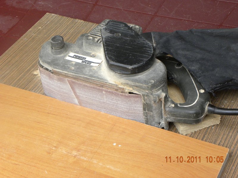

Mam do wykonania na około 15 deskach (300x260x20) zaokrąglenia na rogach (4 na każdej)
Jak narazie zrobiłem jedną próbę piłą ręczną i jakoś nie bardzo to wygląda.
Moje pytanie brzmi czy da się równo i w miarę małym nakładem sił zrobić to domowym sposobem. Jeśli tak to przy użyciu jakich narzędzi?
Jeśli nie, to dużo może to kosztować, gdybym komuś zlecił zrobienie tego na frezarce?

Tu chyba chodziło o zaokrąglenie narożników a nie przefrezowanie "kantów" deski - tak to rozumiem. Ja takie rzeczy robiłem odrysowując zaokrąglenia od szablonu, a następnie z grubsza opiłowywałem i finalnie docierałem szlifierką taśmową "na oko". Trzeba tylko uważnie prowadzić szlifierkę żeby ze szlifowanego boku deski nie wyszła beczka - najlepiej gdyby to była szlifierka stołowa albo jakaś z prowadnicą do szlifowania pod kątem prostym. A później, jeli trzeba zaokrąglić kanty to jak radzi Pabloz90: frez z łożyskiem i po sprawie

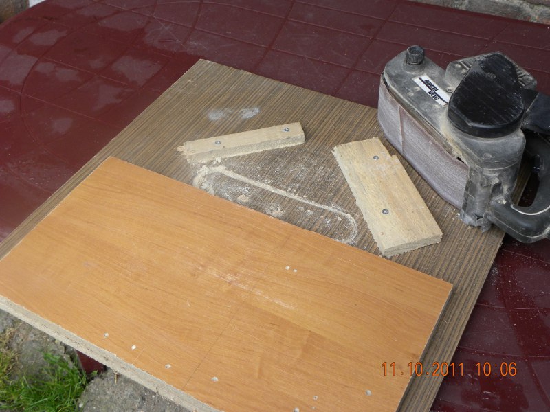

Ja teraz robię takie rzeczy przy pomocy frezarki ręcznej i szablonu (większa dokładność), ale wcześniej wyrzynarką a potem ręczną szlifierką taśmową.
Szlifierkę mocowałem (kładłem) w czymś takimObrazek Obrazek proste, ale działa.

To spokojnie, obetnij wstępnie narożnik piłka na 45° i potem na szlifierke.

Szlifierką zrobisz ładnie, ale poszczególne sztuki będą się trochę wizualnie różnić. Można zrobić szablon i użyć frezarki ręcznej z kołnierzem kopiującym, sztuki będą jak bliźniaki jednojajowe. W ten sposób robi się np. połączenia na wpusty, dokładność lepsza od 1mm.
