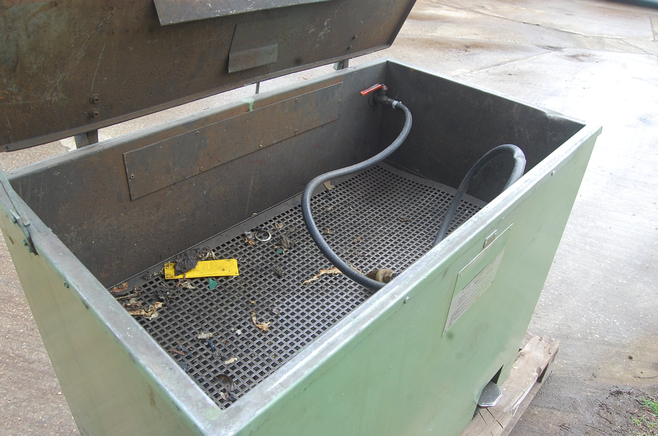

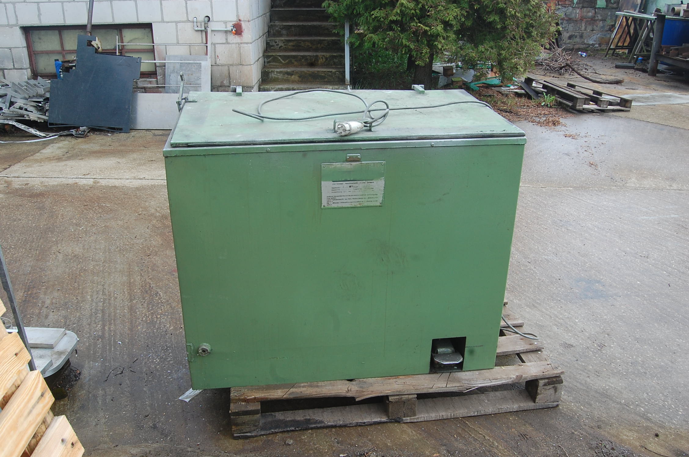

Post napisał: kamar » 17 kwie 2023, 11:10
A może coś takiego ?
Obrazek Obrazek
Dostałem dziś w prezencie :)

Post napisał: maciek95k » 17 kwie 2023, 19:07
Średnio :P szukam rozwiązania na zasadzie wsadzić elementy, nacisnąć przycisk i potem wyciągnąć czyste. Tak jak w zmywarce do naczyń. Póki co najlepiej wypada opcja z myjką ultradźwiękową i kilkoma koszykami. Zajmuje stosunkowo mało miejsca. Z minusów to będę musiał sobie odpuścić mycie zaolejonych elementów które przyjeżdżają do naprawy/regeneracji ale tych mam stosunkowo niewiele więc jestem w stanie się z tym pogodzić. Myjki koszowe są spoko ale... koszt to 20-40k za takie ustrojstwo, większość z nich zajmuje trochę za dużo miejsca jak na moje potrzeby no i jest to już maszyna której znowu się nie będzie opłacało odpalać na małe elementy a tych mam najwięcej. Więc pewnie zacznę od ultradźwiękowej a kiedyś może sobie uzupełnię. No zobaczymy. Jak kupię coś to pewnie się podzielę opinią : ) Ale co do płynów to też zauważyłem że woda z ludwikiem albo proszkiem do prania radzi sobie z tłustymi zabrudzeniami idealnie.
