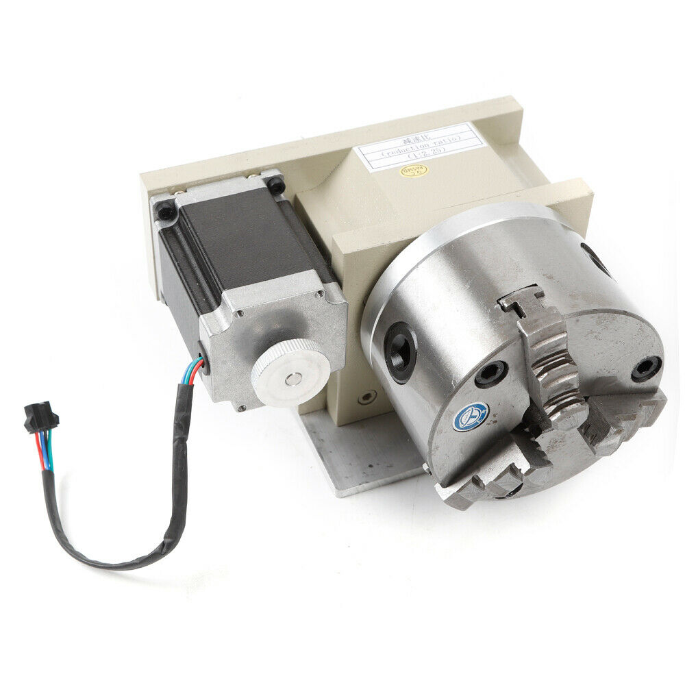

Witam kolegów.
Od pewnego czasu chodzi po głowie temat czwartej osi do frezarki. Przeglądałem internet, posiłkując się zdjęciami i filmami. Założenie było takie. Z tego co jest w warsztacie, bez zlecenia firmom zewnętrznym, jak najtaniej. Wiem, nie zawsze tanio znaczy dobrze. Mimo to zacząłem prace dysponując frezarką, tokarką, spawarką i wiertarką.
Wzorowałem się tym zdjęciem i podobnymi.
Na ten czas zrobiona podstawa i korpus dla wrzeciona (niekompletny) W miarę postępów będę opisywał i robił zdjęcia.

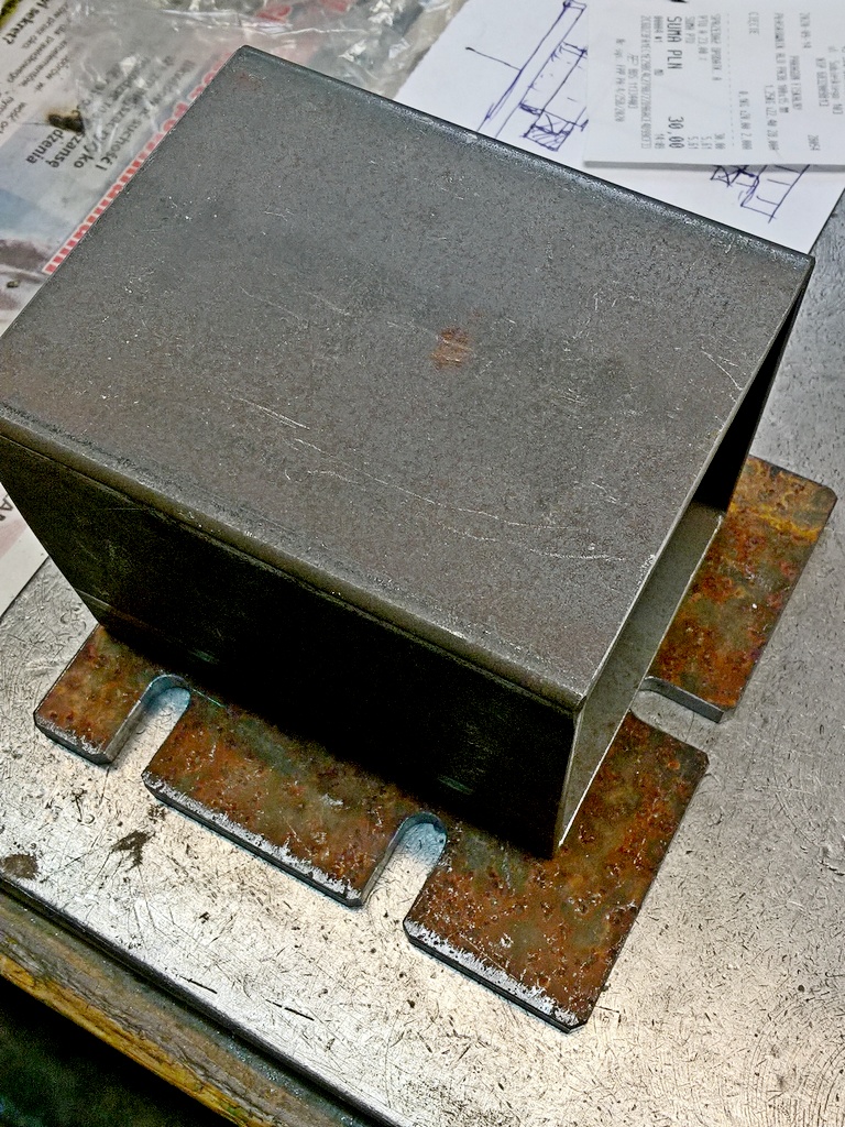

Post napisał: grawer » 26 wrz 2020, 22:54
Poszło coś do przodu. Tzw. dekle z łożyskami dopasowane. Otwory pod łożyska zrobiłem na frezarce. Zakupiona rura grubościenna okazała się bardzo dobra. Ma wymiar ø 40+0,2mm. Łożyska są na ø 40mm wewnątrz. Duży przelot ale będzie potrzebny. Na końcu się okaże jeśli wszystko pójdzie zgodnie z planem.

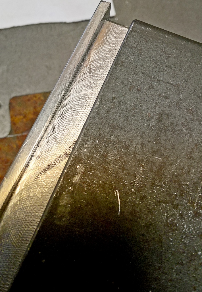

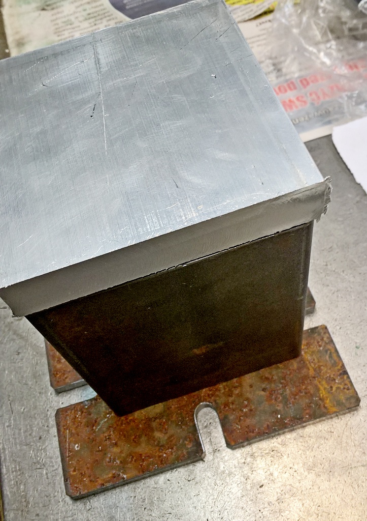

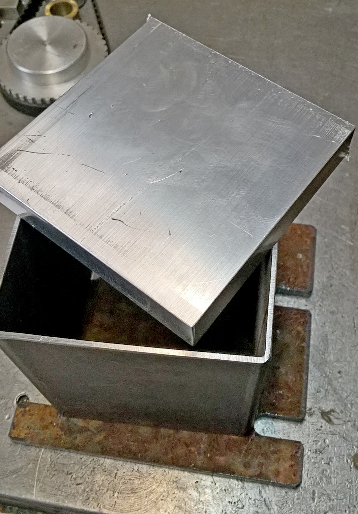

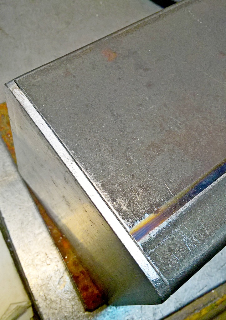

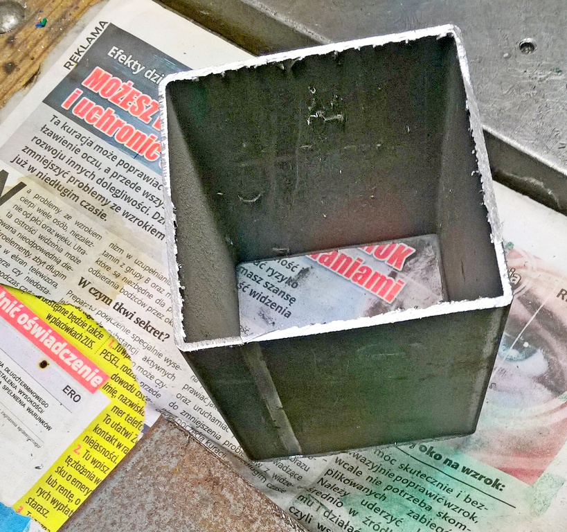

Okazało się też że obudowa jest za nisko i trzeba było wstawić kawałek profila. Teraz to pasuje.

Post napisał: Petroholic » 26 wrz 2020, 23:29
Do lekkich prac powinno wystarczyć ale nic twardego raczej... Może udałoby się w ten profil jakieś żebra wspawać? Bo tak to cienkościenny mocno i może znacznie wibrować...
Duży plus za "zrób to sam" :)
PS Jakie wymiary ma ten większy profil? I ile jest podniesiony do góry na mniejszym?

Post napisał: tuxcnc » 27 wrz 2020, 08:03

Sądząc po znanym wymiarze, czyli 40 mm wewnętrznej średnicy łożyska, to profil jest zapewne 80x80x3, silnik NEMA23 max 2 Nm, przełożenie w okolicach 1:3.
Do drewna wystarczy.
Miękkiego drewna.

Post napisał: Petroholic » 27 wrz 2020, 10:09
@grawer podaj dokladne wymiary calego slupka. Gorny i dolny profil po zewnatrz - tak zeby to zastapic jedna kostka litego alu lotniczego 😜
