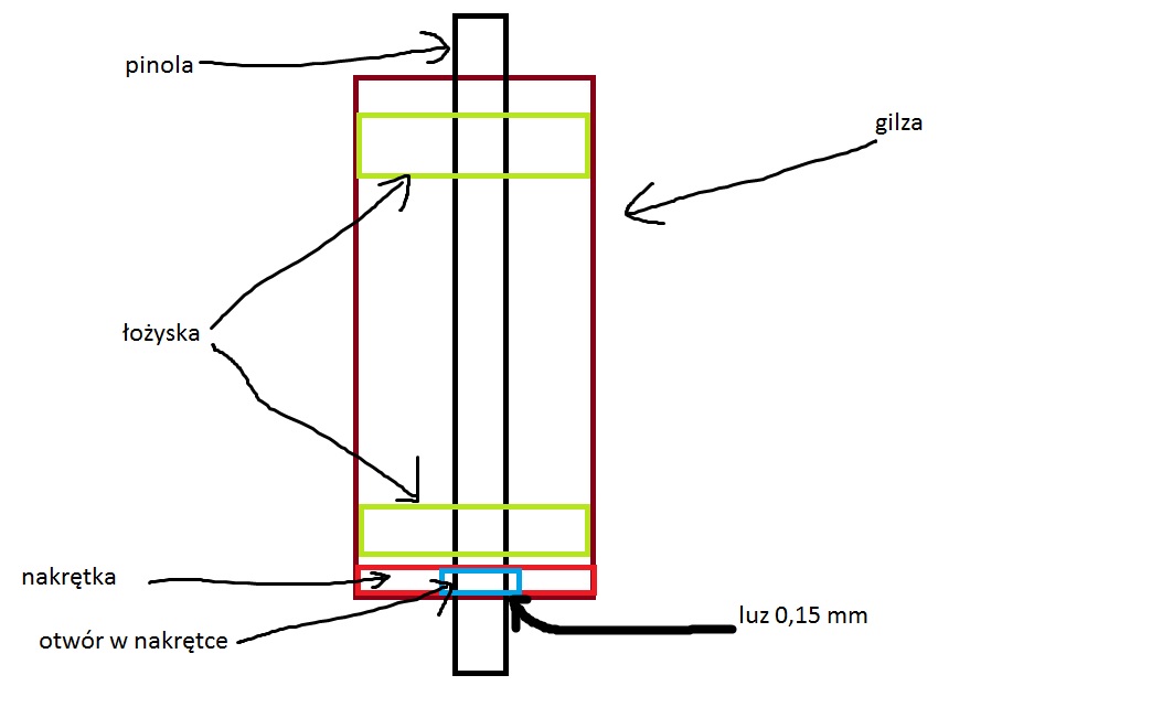

Z luzem gilzy już sobie poradziłem. Śruba w korpusie za to odpowiada, co prawda wrzeciono chodzi z lekkim oporem, ale gilza nie ma luzu. Teraz pinola w tej gilzie ma chyba jakiś luz minimalny, albo zużyty stożek. Dałem nowy uchwyt, a stożek został stary i wiertła biją lekko na boki.

Rysunek ultra prowizoryczny, ale wydaje mi się, że albo łożyska zużyte, albo założone są wahliwe (nie powinny być zwykłe kulkowe)? Oprócz tego w otworze tej nakrętki wkręconej w gilzę, za którą siedzi łożysko jest luz, że zmieści się pasek ze szczelinomierza 0,15 mm. Może po prostu przez za duży otwór w tej nakrętce ta pinola tak hula z uchwytem? No bo na max. wysunięciu wrzeciona gilza nawet nie drgnie, a pinola z uchwytem lata na boki. Czyli co, dać to do tokarza, niech wytoczy ciaśniejszą nakrętkę z np. 0,05 mm prześwitu w otworze tak żeby zmieściła się pinola i ew. zmienić łożyska i bicie powinno się sporo zmniejszyć? Od góry natomiast jest koło pasowe z kołnierzem i tam luz jest raptem 0,05 mm, więc jest ok, najgorzej jest przy uchwycie.

Jaka pinola i jaka gilza? W korpusie masz tuleje a w niej wrzeciono.

No to luz jest na wrzecionie. Wiertło rozbija na boki. Winowajcą może być łożysko?

Weź to rozbierz i daj fotki.
Może być łożysko " zmarłe " , może łożysko lata sobie w pinoli , albo na wałku .
Jak rozbierzesz to się okaże co i jak.

Tak wygląda ta tuleja wraz z wrzecionem. Martwi mnie jedynie góra tej tulei, nie ma żadnej nakrętki, więc jak ewentualnie miałbym wybić łożysko z drugiej strony, gdzie ta nakrętka przy uchwycie już jest? Zamiast tego uchwytu samozaciskowego mam zwykły na kluczyk nabijany na stożek, ale nie wiem, czy stożek wybija się z wrzeciona, czy jest to w formie jednego elementu. Możliwe też, że ten stożek jest zużyty i pewnie łożysko i stąd hula całe wrzeciono.
PS. Jeżeli chodzi o górną część tulei to w tą szczelinę wchodzi kołnierz z koła pasowego, więc luz jest tutaj raptem 0,05 mm. W samym korpusie wiertarki są też dwa zwykłe łożyska, ale z nimi raczej wszystko w porządku.
