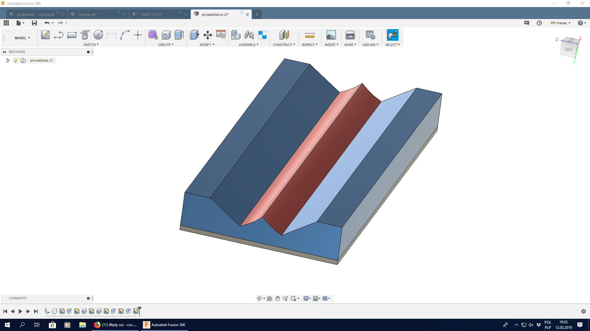

Mam kłopot z wykonaniem prowadnicy jak na zrzucie. Chodzi o te dwie wklęsłe powierzchnie na czerwono. Promień ok. 60 mm dł.315. szer. 22 mm.
Jakieś pomysły czy narzędzie ?

Nóż profilowy w wytaczadle a póżniej jak ma być na lustro to szlifierka do plaszczyzn z zaprofilowaną ściernicą, gdzieś widziałem że poniewiera się się pod Linuxem. :)

Na wytaczadło chyba za szeroko, muszę wydumać jak przeostrzyć frez tarczowy ze 25 szeroki coby obie płaszczyzny zrobił z jedego mocowania.

Jakby wytaczadło podeprzeć to dałoby radę, albo na 2-3 razy zagłębienia, bo ostrzyc całego freza to trochę zabawy ale na pewno lepiej.

Wstaw wkładkę , a od spodu potraktuj śrubami.

Nie przejdzie :) Co gorsze mają być trzy rodzaje z pochyleniem pod innymi kątami. Mam nadzieję , że chociaż promień będą miały ten sam. Ale pewności nie mam :)

Na drutówce, a potem szlif.

315 mm wysoko to by mnie śmierć zagryzła a klient poszedł z torbami :)

frezarka pozioma i frez promieniowy niesymetryczny może?

Gdzieś mi wczoraj umknęlo, ale jeden frez ostrzyć? Ja bym wolał freza na jeden bok a póżniej przełożyć go odwrotnie i na lewych obrotach zrobić drugą stronę. No chyba ze to jakaś wielka seria to wtedy 2 frezy przeszlifowane złożyć do siebie.
