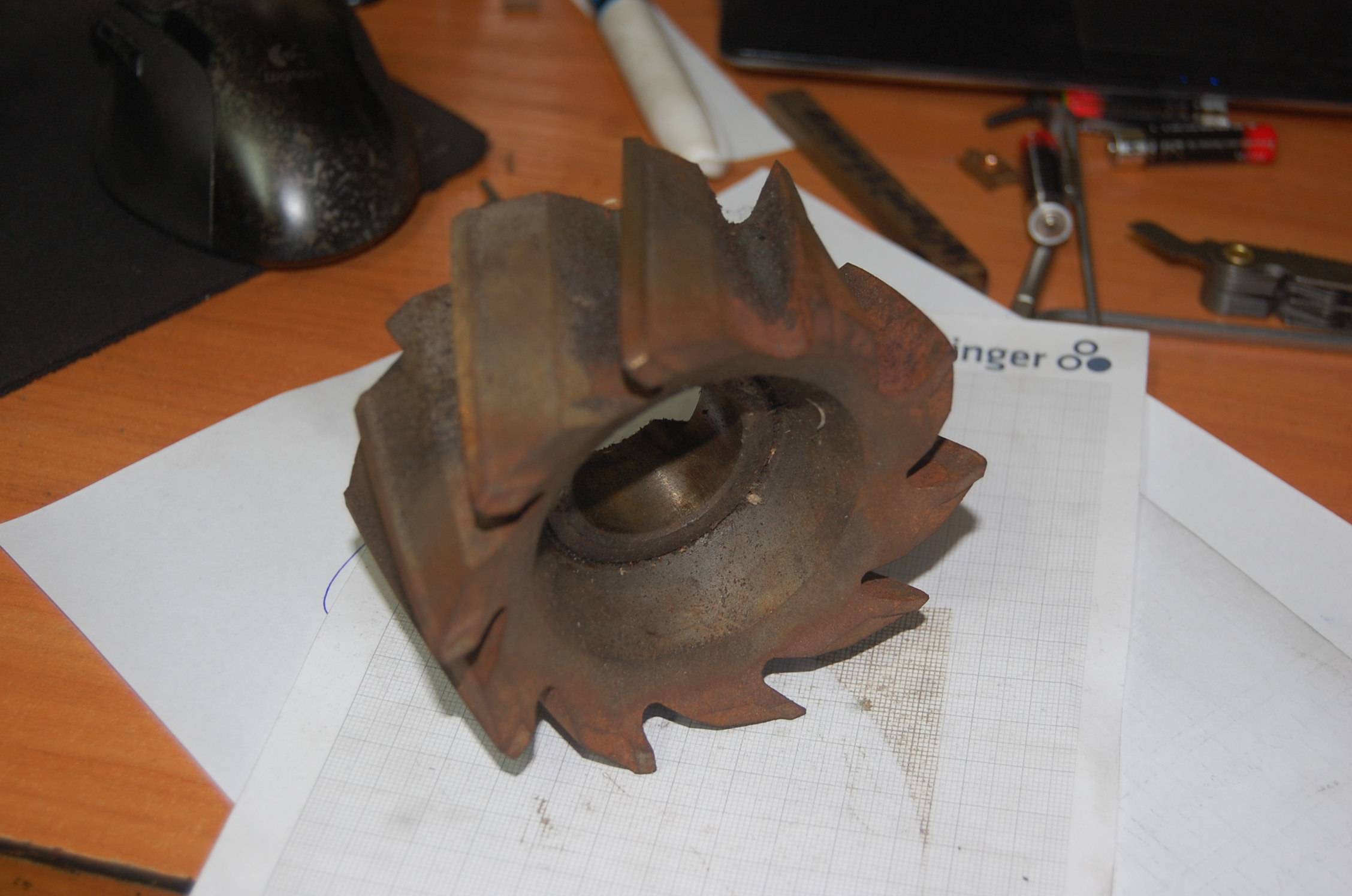

Ta wielka seria to 3 x 3 sztuki z dwoma promieniami. Dobra wiadomość to taka że pewnie będzie z jakiegoś tworzywa :)
frez tarczowy odpowiednio zapiłowany powinien załatwić sprawę jednym przejściem. Wymagany profil już jest :)
Obrazek Obrazek
Tera tylko zapiłować dwa takie z różnymi promieniami i sie zrobi.

Dawca znaleziony :) Zostawi mu się co drugi ząbek do zapiłowania.
Dodane 2 godziny 4 minuty 44 sekundy:
Subik na ostrzenie też już prawie.
Pomysl na wycinanie co drugiego upadł . Szybciej naostrzę niż wytnę :)

To aż szkoda takiego freza na robotę w plastiku. :) A moze jednak jedno ostrze i strugarka?

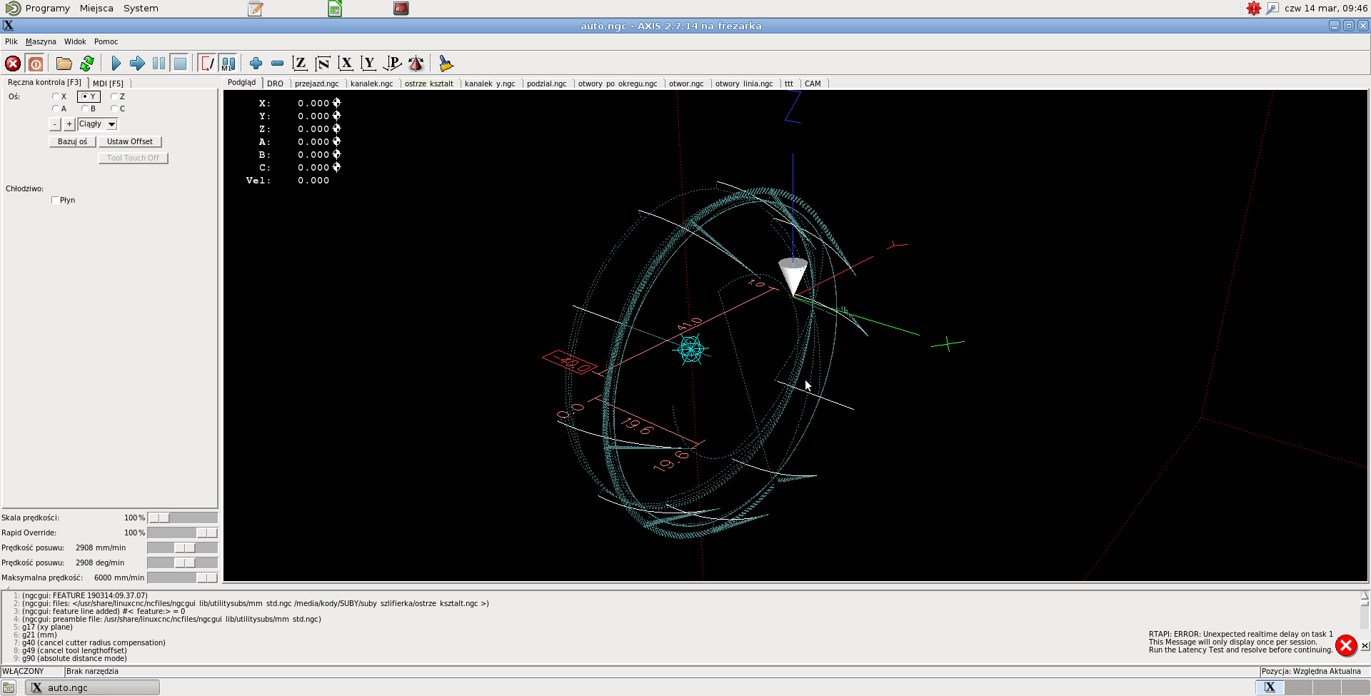

Kamar, co trzeba zrobić aby mieć taką wizualizację 4 osi?

Post napisał: kamar » 14 mar 2019, 11:06
Coś się zaparł na te strugarki :) Toż to 21 wiek.
Z geometrią to kombinuj w .ini
[DISPLAY]
GEOMETRY = X A Y Z
Wielkość zalezna od zerowania osi Y
