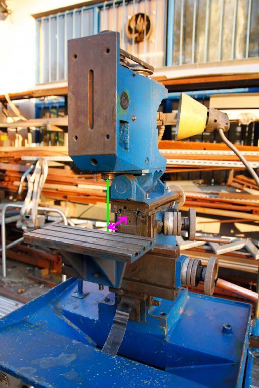

Wie ktoś jaka jest odległość od osi wrzeciona do korpusu przy maksymalnie wysuniętym wrzecienniku?
Damian-str
Posty: 69
Rejestracja: 28 lut 2009, 20:04
Lokalizacja: Zawiercie
#86
Post napisał: Damian-str » 30 gru 2014, 21:37
Maksymalne odsunięcie korpusu od osi narzędzia to około 150mm,
Jednak taka rzeczywiście użyteczna odległość to 67mm
Pozdrawiam Damian
