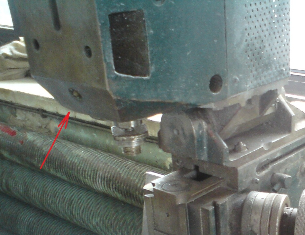

Od niedawna również jestem właścicielem FXb 12 i z tego co mi wiadomo, to poprzedni właściciel smarował ją olejem Lan 46 i tak się zastanawiam czy nie jest to czasami za rzadki olej ?
Posiadam DTR-kę, ale jakoś ciężko mi zlokalizować po niej niektóre rzeczy, takie jak np.
Korki spustu smaru łożysk wrzeciona zaznaczone w DTR numerem 29, oraz Korek wlewu i spustu oleju z wrzeciennika nr. 30
Czy może mi to ktoś pokazać np na fotce zamieszczonej poniżej, które to miejsc.
Według dtr, to na tej stronie powinny znajdować się trzy korki nr. 29 oraz korek nr. 30

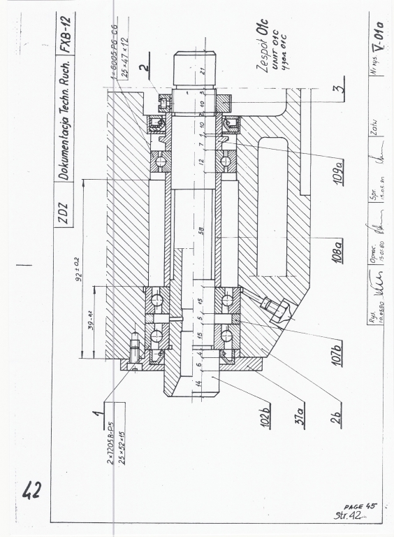

Post napisał: BYDGOST » 26 mar 2014, 20:51
Łożyska wrzeciona są smarowane smarem stałym smarowniczką pokazaną na tym obrazku:
Smarowniczka ta widoczna też jest na przekroju wrzeciona.
Co do smarowania przekładni to mam rozmontowany cały wrzeciennik i muszę porobić zdjęcia, żeby to pokazać.

Post napisał: toja » 26 mar 2014, 22:53
Czyli mam rozumieć, że tą smarowniczka łożysk (nr. 29) jest również korkiem spustowym smaru ? Smaruję i zarazem spuszczam smar z łożysk. W takim razie gdzie są dwie następne smarowniczki.
Poniżej jest rysunek z DTR-ki pokazujący trzy miejsca smarowania łożysk, chociaż w dtr są one opisane jako korki spustowe smaru łożysk wrzeciona.
Ta najkrótsza czerwona linia prawdopodobnie wskazuje miejsce opisane powyżej przez @BYDGOST.
Bardziej jednak pasował by numer 28 z rysunku powyżej i opisany jako: smarowniczki wrzeciona w ilości 2szt. Ale gdzie one są, bo u mnie jest w tej okolicy tylko jedna smarowniczka o której pisze @BYDGOST
