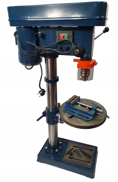

maszynista1
Posty: 406
Lokalizacja: Bydgoszcz
Re: chinska wiertarka kolumnowa - jak wykasowac luz?
#46
Post napisał: maszynista1 » 28 lip 2019, 20:59
Lepiej dołożyć trzy stówki i kupić taką wiertarkę jak na zdjęciu, waży 40kg ma stożek wrzeciona mk2 i napęd z kołem pośrednim. Być może taką właśnie wiertarkę kupie bo ta najmniejsza chińska wiertarka jest na moje potrzeby już za mała, ale pięć lat wytrzymała. Najlepsza by była WS 15, ale za zdrowy egzemplarz trzeba dać z dwa tysiące i z miejscem u mnie krucho.
